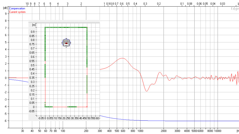

ça devient plus claire. j'ai deux systèmes . donc je vais me lancer dans le baffle plan . pourquoi le hp f 103 est décalé du centre , y a une façon de les placer . je vais commander le matériel après les fêtes . deux mains gauches au boulot , ça va donner

J'ai mesuré 30 Hz à -3 dB avec des Alpha15A en U-Frame.
Je ne crois pas aux simulations dans le grave pour un baffle plan, la pièce à une influence trop importante.

ok , (il est mieux de faire que de dire ) . je suis pas un rapide , je prends toujours mon temps . car commander le matétiel, réunir tout et faire . voir début année prochaine . TONIPE ,je ne te comprends pas 30hz ? , filtré en filtre actif .
