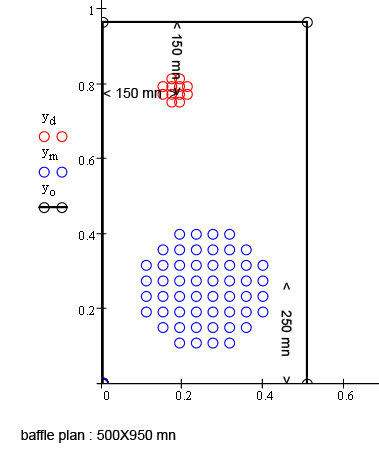

bonjour , je vous remercie pour vos réponses . mais petit problème , pour PHILOU, le lien est pas mal ,( mais je suis fâché avec l'anglais il faut pas le dire) il me semble que le plan est complet avec le filtre . pour ce qui est du panneau plan je suppose 50cm x 95cm y a t il un retour sur les côtés ? , le plan est pas complet . y aurait il pas la version française . voir ma pièces fait 20 m2 ça pourrai marcher pas trop mal , assez simple à réaliser si je me trompe pas . ce qui est primordial pour moi c'est la simplicité avant tous , un système qui a une belle écoute bon medium aigu est bonnes basses  . gillou

Sur le lien page 14 tu as le filtrage avec les valeurs..
Les dimensions du plan :
Commence par un baffle simple, prévois un support que tu puisse orienter en vertical, c'est à dire pour incliner le plan vers l'ar si la hauteur d'écoute en fonction de ta position n'est pas bonne..
Ensuite, avec trois planches, tu pourra passer en U frame, un retour de 19 cm de chaque coté et un (19 cm aussi) au dessus du 38 cm..
Y'a pas plus simple et plus efficace, et à un prix défiant toute concurrence
Phil.

ok , c'est intéressant , mais j'aimerai plus de détails , je n'ai jamais écouté de baffle plan . le filtre est branché sur deux amplis différents ou le plan ne montre pas le branchement +et+ -et- raccordé ensemble. la puissance de l'ampli ?. les bobines 9mh et 4 mh (self sur ferrite ou a air ?) ou trouver la bonne ref ? quel diamètre du fil ?. la réponse en impulsion , je veux dire ça de la pêche quand même un montage comme ça . donnez moi plus de détails. je fonce avec mes deux mains gauches , je vais sûrement me mélanger les pinceaux.

gillou a écrit :le filtre est branché sur deux amplis différents ou le plan ne montre pas le branchement +et+ -et- raccordé ensemble. la puissance de l'ampli ? C'est ca, un seul ampli branché comme tu dit..
L'ampli de ton choix, en commençant par celui que tu as
La sensibilité est d'environ 89 db, donc la puissance mini sera en fonction de ton niveau d'écoute, à "allure modérée" 10/20 watt suffisent..
Pour les selfs : celle de 9 mH, sur ferrite, fil de 0,8 à 1 mn..
celle de 4 mH, sur air, fil 1 mn..
Pour les composants du filtre, faut chercher un peu chez les fournisseurs, pour la qualité, cela dépend aussi de ton budget..
