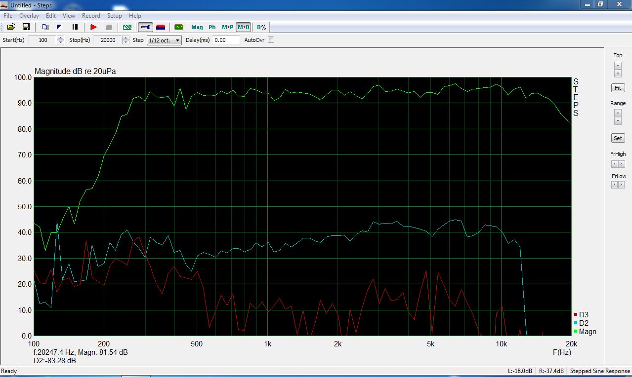

Non. Il y en a de trop.
Ci-joint je republie pour Bruno la courbe de réponse d'un IWATA 220 Hz le vrai avec un moteur PB 950.
Comme cela avait été détecté à un certain concourt Japonais ou il y avait un certains nombres de pavillons en présence dont les IWATA's, ceux-ci ont produit un niveau de distorsion inférieur d'au moins 12db / aux meilleurs.
Le niveau de distorsion pour 95 db à 1m est inférieur à 0,1 % !!
Mais EJLMC 600 + TAD sont à 0,3 % pour le même niveau ce qui est encore superbe et bien sûr H2 prime largement.
Comme je l'ai dit une coupure basse à 370 Hz en JLMC ne pose aucun PB. Cela signifie qu'un octave plus bas, soit 185 Hz, nous aurons un niveau de 18 - db / au niveau moyen.
Il suffit de regarder la courbe pour voir cas 200 hz -20 db le niveau de distorsion n'a pas augmenté.
Mais si Alain coupe avec un truc passif en 6db ou 12 db, là ce n'est pas la même chanson et il faut vérifier en mesurant comme l'a dit Bruno..

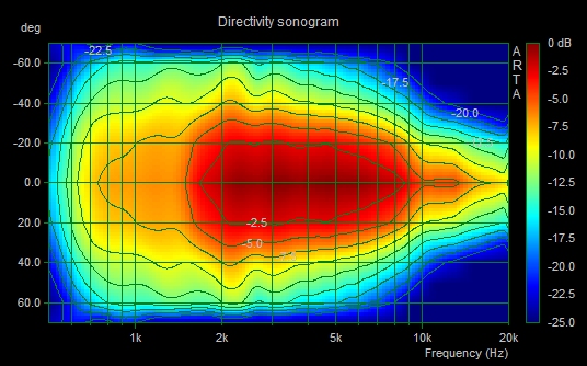

Dominique-Tanguy a écrit :J'ai acheté une paire de pavillon Iwata 600 à Franck Delbauve, pour faire des mesures comparatives.
L'Iwata 600 construit par Franck Delbauve est vraiment un excellent pavillon de "high-mid".
Sa directivité est bien controlée, voir ci joint le CSD que j'ai obtenu avec un moteur TAD TD2001 non égalisé, sur un pavillon Iwata 600 construit par Franck.
L'angle de rayonnement (limité par les courbes -6dB) est de 60° de 2,5 à 6,5kHz. Ce diagramme nous indique qu'il faut éventuellement égaliser un peu au dessus de 7,5kHz et dans ce cas l'angle de rayonnement sera très constant, 60° jusqu'à plus de 10kHz.
