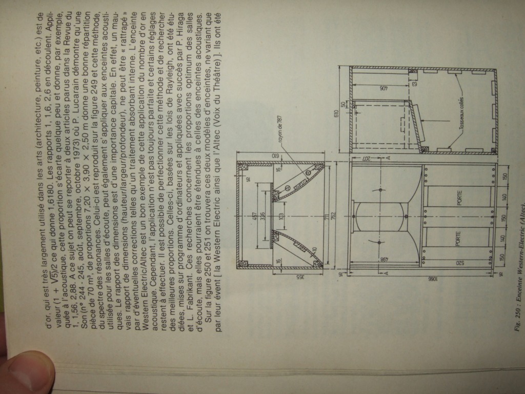

Il suffit de faire l'application aux proportions de la ONKEN 360 ou de la A7.Wink Surprise, surprise.
Jean HIRAGA l'avait vu.Wink

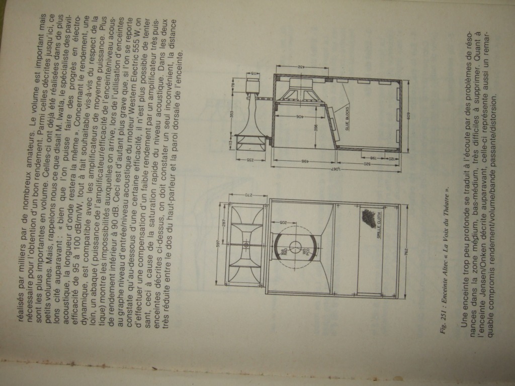

J'ai regardé les plans de l'Onken 360 dans l'article de l'Audiophile:
Rapport Hauteur/largeur: 95/80=1.18
Rapport Largeur/profondeur: 80/55=1.45
Rapport Hauteur/profondeur: 90/55=1.72
Pas de traces du nombre d'or.Rolleyes
Même en essayant des cotes internes, je n'ai pas réussi à le trouver.
Quant à la VOTT A7, en me basant sur ce [url=http://www.oocities.org/ec1288/images/schematics/Altec825.jpgplan de l'enceinte type 825[/url], ça ne semble pas marcher non plus.
Quelles cotes prenait Hiraga?
Bon, ceci dit, qu'on ne le trouve pas dans les proportions de ces deux enceintes ne signifie pas forcément que le nombre d'or ne soit pas adapté à l'acoustique.
J'ai retrouvé un passage du bouquin de Francis Ibre où le nombre d'or apparait assez mal placé en matière de proportions de salles. Je ne sais pas s'il en ai de même pour les enceintes.

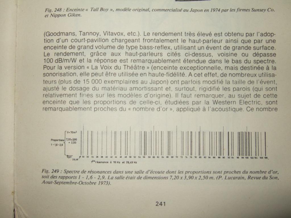

J'ai glané ici ou là ces infos sur les proportions : http://petoindominique.fr/php/proportion.php
J'ai également détourné la méthode de calcul des résonances de la pièce au calcul des enceintes.
Le but : Etaler le plus possible les résonances internes. Si ça ne fait pas de bien, cela ne peut pas faire de mal...
http://petoindominique.fr/php/piece.php (Commencez à lire les 20 pages scannées d'un article de Rinaldo Bassi dans le Revue du Son).
Pour une enceinte de volume beaucoup plus petit qu'une pièce d'écoute, il faut un seuil d'acceptation plus haut.
Tout est calculé avec les outils du site, par exemple en bass-reflex : http://petoindominique.fr/php/mysql_calcul_br.php à condition d'aller jusqu'en 8/8.

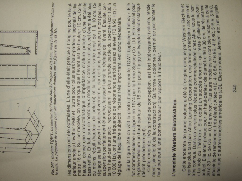

J'avoue que ne comprends toujours pas. Sur le plan de la VOTT de tes liens, le rapport hauteur/largeur est de 1066/762=1.39. Celui largeur/profondeur est de 762/610=1.24. L'article dit que l'enceinte respecte le nombre d'or mais ne précise pas de quels rapports ils parlent.
Le bouquin que tu as scanné, c'est un livre d'Hiraga?

Je dois dire qu'après examen le terme "se rapproche de " est un peu exagèré.
