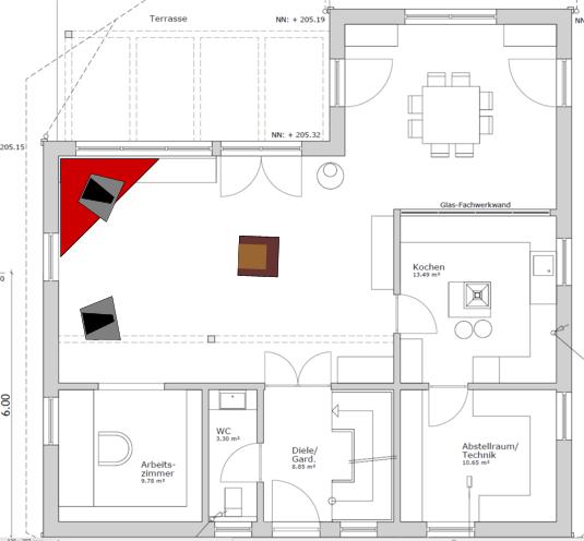

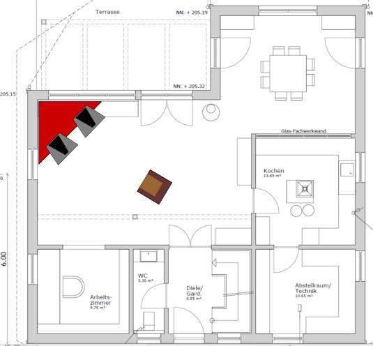

Je relance ce fil car l'idée d'une estrade d'encoignure me tente toujours. J'ai écouté vos conseils et j'envisage un projet plus radical. Je remplacerais mes VOT par l'estrade, deux pavillons WE 22A et un tweeter pavillonné.
J'aimerais bien rester en filtrage passif.
Jean-Michel Le Cléach a eu la gentillesse de calculer l'estrade d'encoignure, qui ferait environ 220 cm de côté. Je joins deux dessins car je me pose des questions sur la position d'écoute et la position des 22A.
Avec une coupure vers 300 Hz, il faudrait plutôt être installé en face de l'estrade, mais le dessin montre que les 22A ont du mal a trouver une place... Sur le deuxième dessin, ça va mieux, mais quid du décalage temporel ? Ingérable ? (estrade en rouge)
Par ailleurs, quelqu'un aurait il les cotes d'encombrement extérieur des 22A ?
Merci !
