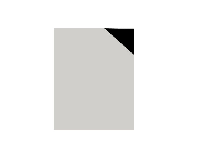

jeanmichellcl a écrit :... mais je peux calculer un pavillon de ce type en fonction de l'angle de l'encoignure (pour ce projet ce n'est pas 90¨?) , de l'encombrement maximum souhaité et de la fréquence basse voulue.
Merci beaucoup pour cette proposition ! Si je comprend bien, je pourrais loger l'estrade dans l'angle droit de ma pièce, le pavillon ouvrant à 45¨? vers l'intérieur (L'estrade est représentée par le triangle noir)?
Je pourrais disposer de 1,80 m à 2 m sur chaque mur, l'angle étant de 90¨?... Je peux faire plus grand, mais cela m'obligerait à réaménager la pièce.
C'est une application audio pure, je ne fais pas de home cinéma. Je crois que descendre à 30Hz devrait suffire.

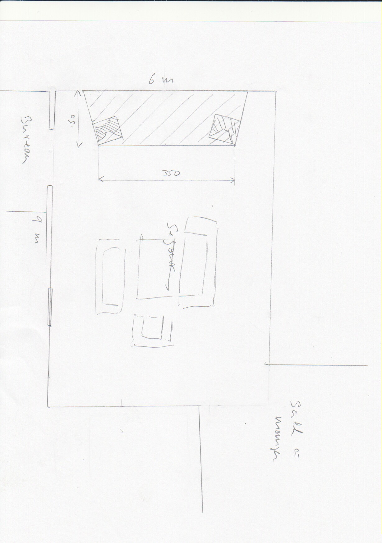

Finalement,je pense pouvoir faire une estrade complète, mais de dimension réduite (1,5 m par 3,50 m). Qu'est-ce que ça pourrait donner en terme de gamme de fréquence ?
Dans ce cas, il faudra que je pose mes VOT sur l'estrade...
Je ne veux pas abuser de votre temps, donc, pas d'urgence pour la réponse !
