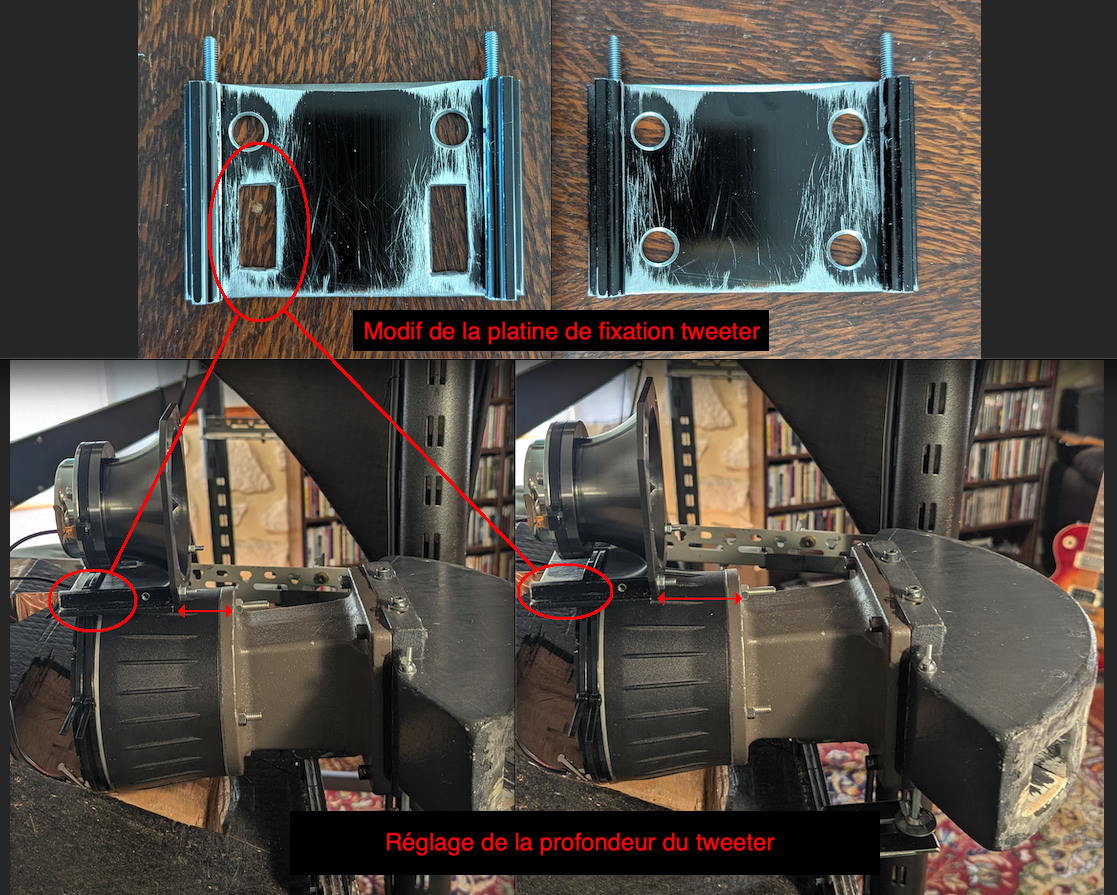

Modif de la platine de support du tweeter pour permettre une translation avant arrière et ce n'était pas très bien fait... Promis : des photos...
Pour Gilles, oui, j'ai de la moquette faute de mieux qui se pose devant le tweeter, mais je cherche mieux, qqchose de très spécifique pour les fréquences aiguës...

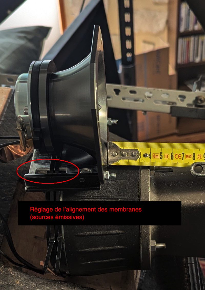

voilà une photo qui explique tout :
Amitiés, Denis  Smile

Merci André.
Ta réponse se croise avec une proposition originale d'un ami de Claude qui imaginerait aussi de prolonger le pavillon du tweeter...
Il me suggère (et j'ajoute mes commentaires) :
(Rappel : ce tweeter en hifi peut descendre très bas car en hifi on ne le pousse pas trop) donc un complément de pavillon pourrait se voir pour éviter la coupure acoustique pavillonnaire ?
Mais on devra + l'espacer de l'axe d'émission du moteur médium...
Pour le résultat en termes audio, je pense que seules des écoutes peuvent trancher, moi je suis "pour" un tweeter en + / vaste débat, d'autant qu'il y a de bonnes solutions partout, avec des + et des - dans chaque cas...

Une photo en + qui montre la mesure précise possible par rapport au moteur médium / voir aussi la photos dans le fil en dessus qui explique le contexte, je règle ainsi l'alignement des membranes, que je considère comme l'origine de la sourcer émissive :

(27/05/2026-11:20:22)dechab58 a écrit : Une photo en + qui montre la mesure précise possible par rapport au moteur médium / voir aussi la photos dans le fil en dessus qui explique le contexte, je règle ainsi l'alignement des membranes, que je considère comme l'origine de la sourcer émissive :
Je pense que passer beaucoup de temps sur le régalage du décalage alors que l'onde tweeter est très "malaxée" par les obstacles qu'elle rencontre est un peu illusoire.
Mais bon... c'est faisable aussi. Peut être que tu arrives tout de même à optimiser des retards... malgré tout. C'est toi qui sais.

Ma démarche est vraiment "à l'oreille" car je ne prétends pas maîtriser une théorie complexe, par ex :
> qu'en est-il de la vitesse de propagation de l'air dans une chambre de compression en fonction de la détente progressive de ce gaz dans une charge à impédance variable (courbe du pavillon) pour arriver à la pression de l'air ambiant... ?
Si tu as une explication (avec des mots simples accessible à des non-ingénieurs en mécanique des fluides) merci de donner ton avis.
Donc j'aligne les membranes "au pif / ou plutôt à la feuille..."
Le résultat est ok quand j'arrive à dissocier chaque prise de son sans que ce ne soit le système d'écoute qui formate le son de façon répétitive.
Rien de scientifique dans ma démarche, et je n'ai pas le "bagage" pour entrer dans le gras du sujet, mais bon... je me console en me disant que j'ai des oreilles qui sont encore assez bonne pour mon âge...  Big Grin
