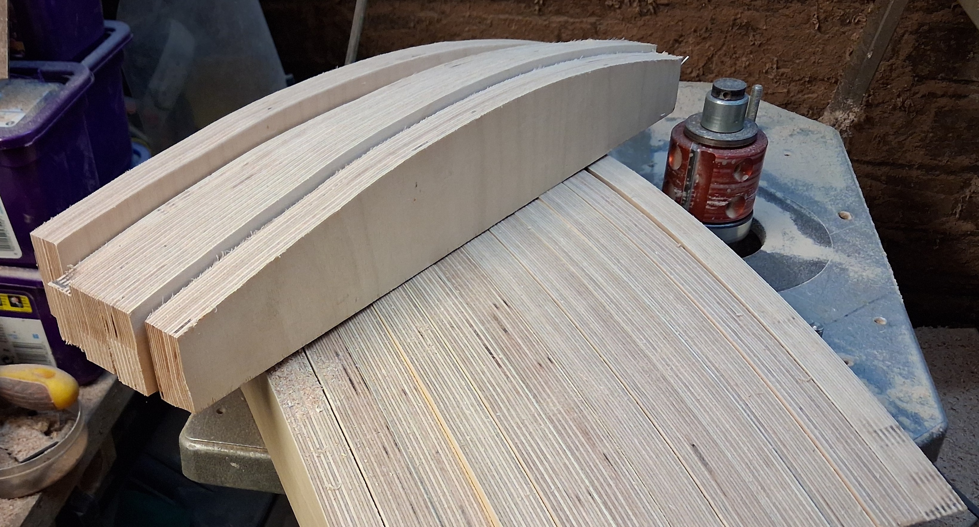

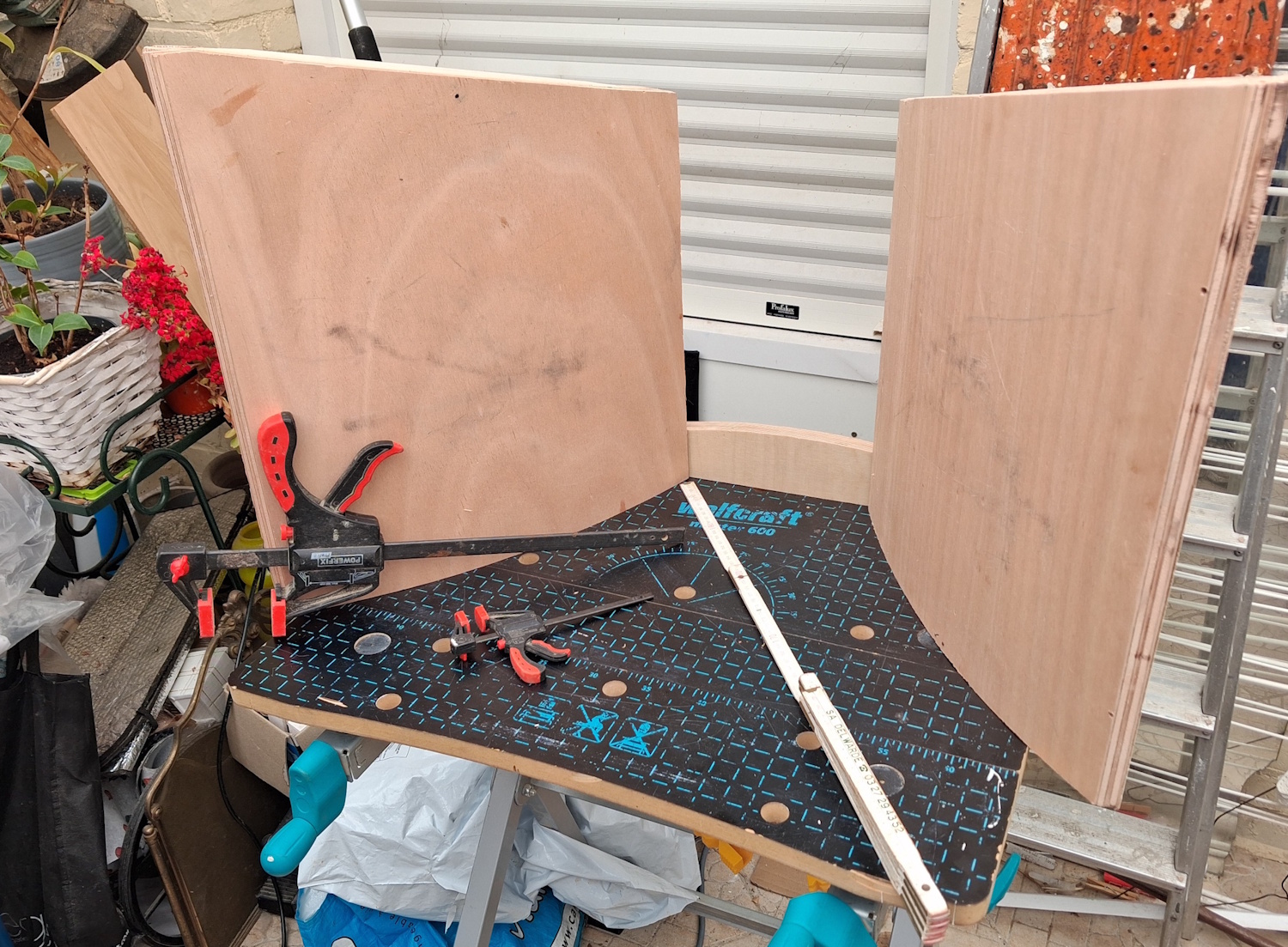

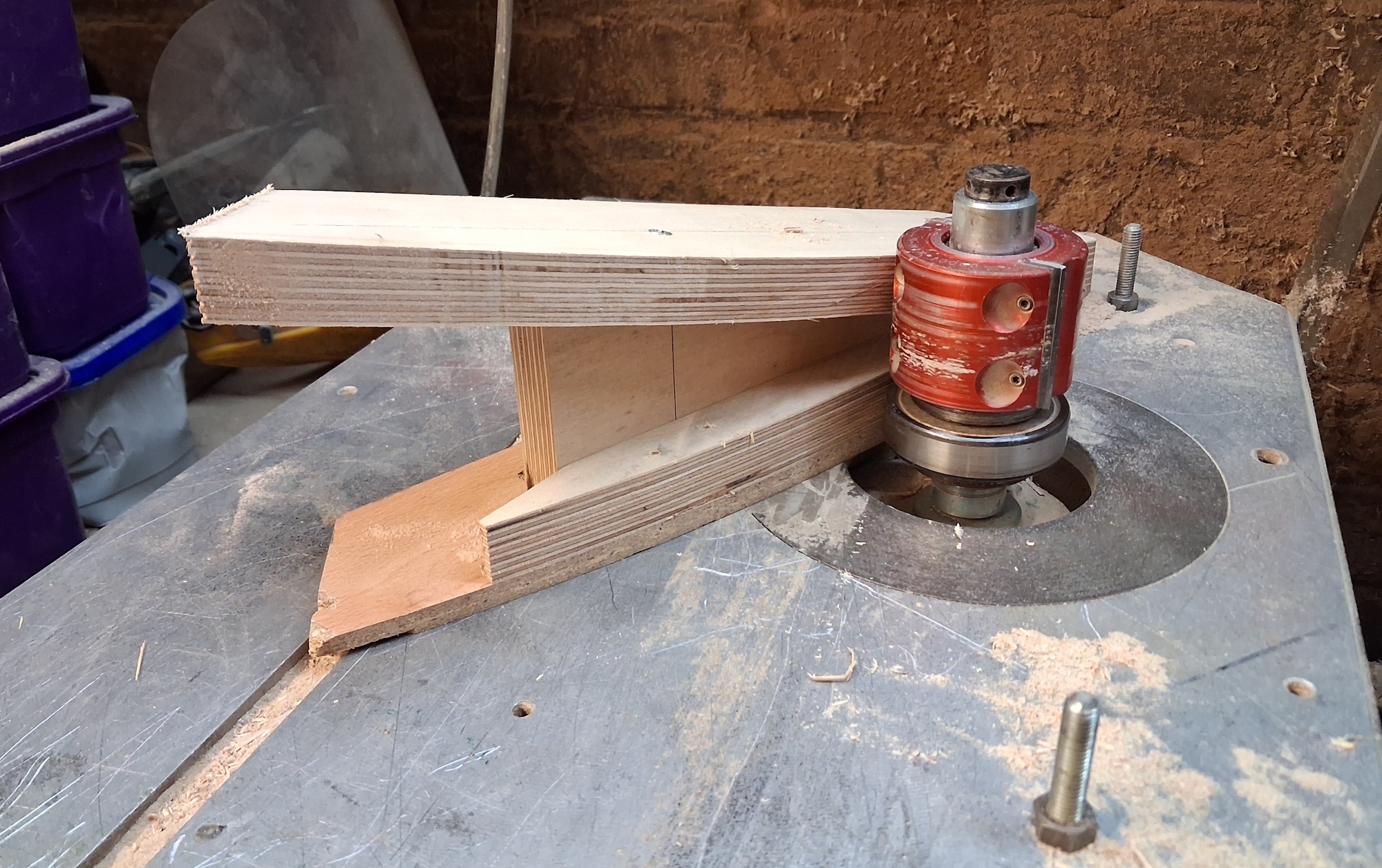

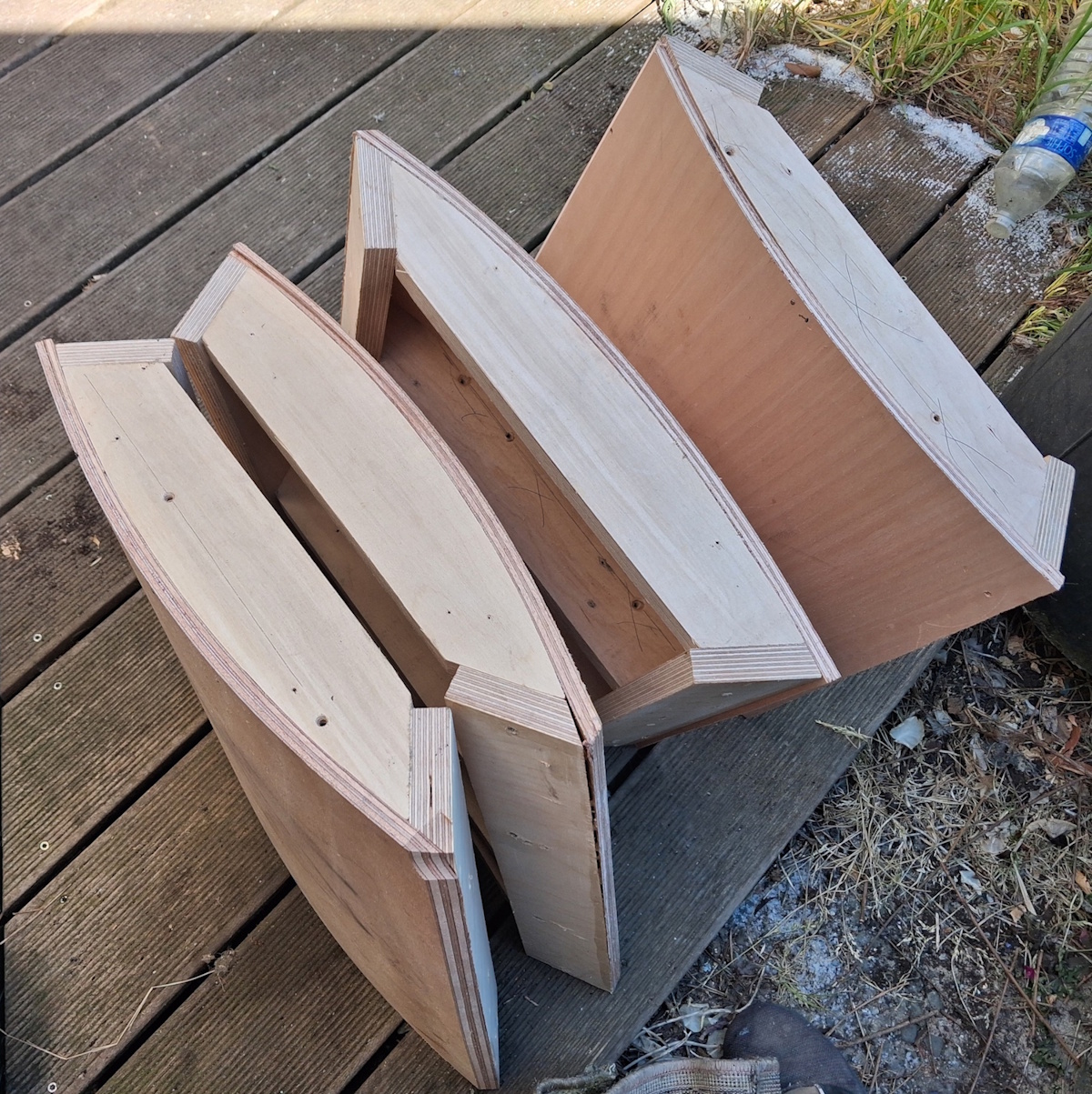

C'est partie pour la réalisation des VOT j'i commencé par le plus délicat en terme de précision
usinage des profils des pavillons
éléments des pavillons terminés
usinage du profil inférieur des pavillons
mise en position de deux éléments pour vérification pas plus de 0,5mm  de tolérances
Bonne soirée
