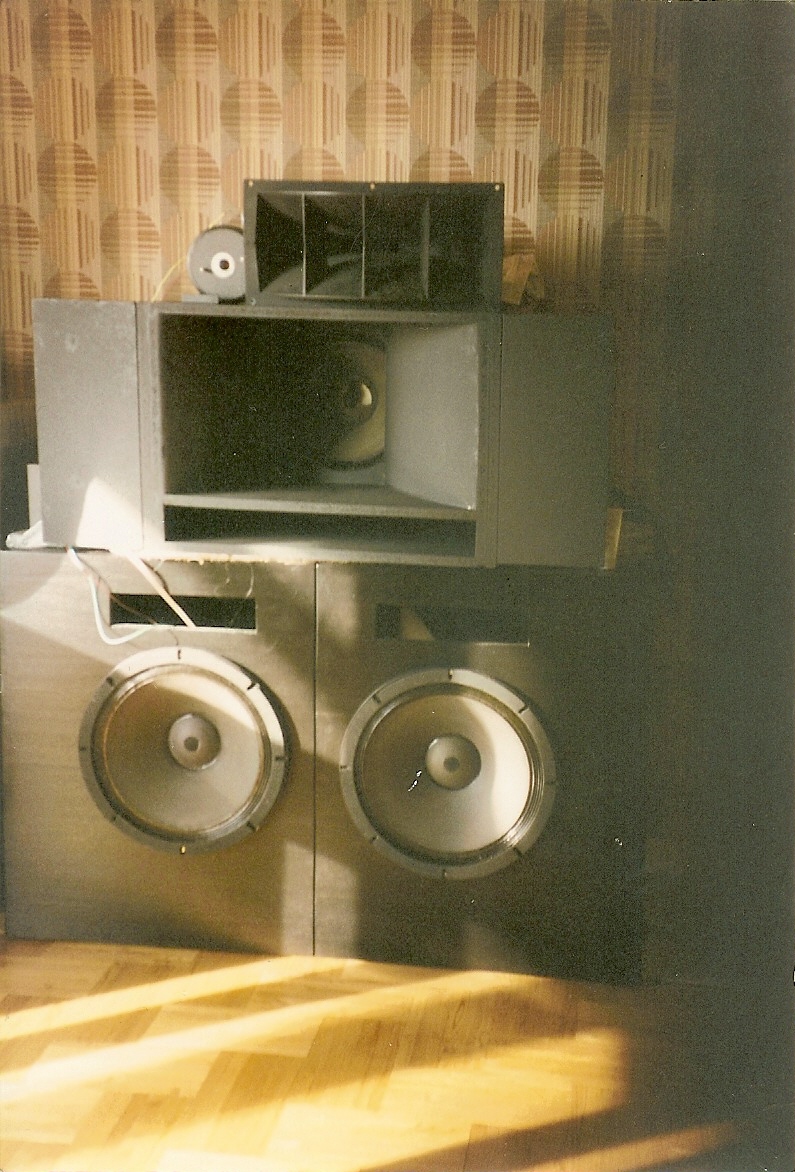

Bonjour André, interessant projet, moi j'avais (il y a quelques années) testé ça:
2x416-8B dans model 19+ 414 Z dans mini 816 + 802/811 et 902 en tweeter...! Le tout en passif...
Bon, mise en ouvre pas excellente, une VOT A7 (pas mieux mise en oeuvre) faisait aussi bien pour plus simple....
Mais cela n'a aucune valeur de référence, c'est juste pour la photo, avec son papier peint d'époque!
Stéphane M.

RE: Reflexion sur une nouvelle enceinte avec 46 cm
Merci pour la photo....
A plus
André

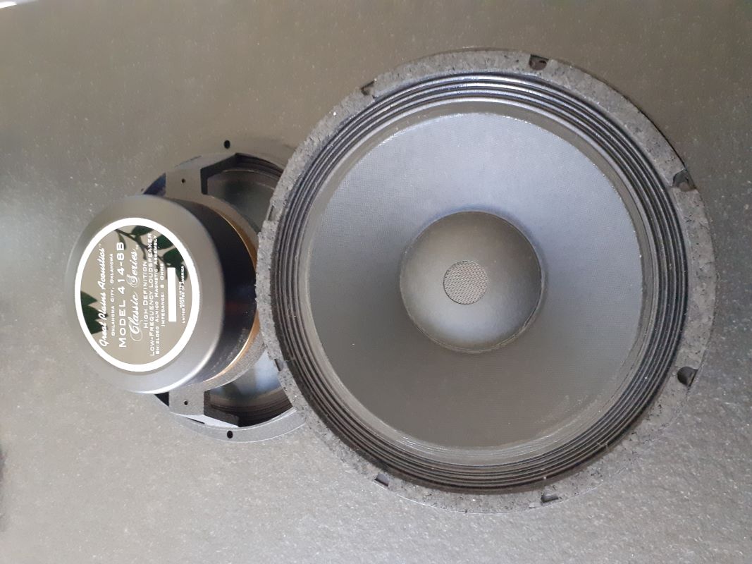

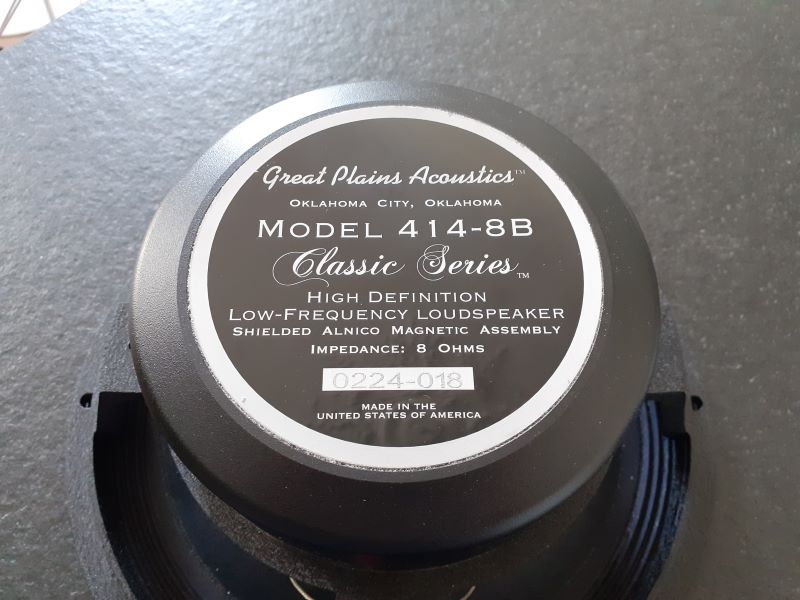

(29/01/2025-12:21:39)AndréJ a écrit : Reçus ce matin
A plus
Ils sont beaux, tu as passé commande chez le revendeur d’Europe ?
Ça n’a pas mis longtemps entre ta commande et la réception !

(29/01/2025-15:20:16)Bamboufou a écrit : (29/01/2025-12:21:39)AndréJ a écrit : Reçus ce matin
A plus
Oui, je suis passé par GPA Europe.
ça a mis quelques jours.
A plus
André

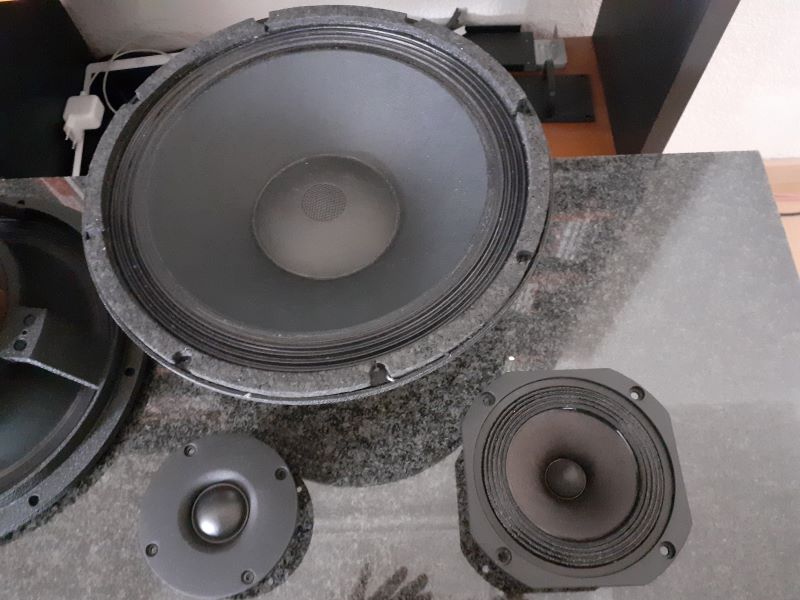

Merci,
Je ferai faire l'ébénisterie par un ami pro, qui peut faire des choses très très bien, il a une CN pour les couples, ensuite on verra comment on gère l'arrondi, peut être des couches fines de CP contre collées, je sais qu'il maitrise parfaitement plusieurs techniques.
Deux ans, oui, c'est pour moi incontournable d'attendre mes choix d'habitations à la retraite pour lancer ces projets.
En attendant les 414 vont patienter dans de sages enceintes bass-reflex avec un médium Audax et un tweeter probablement un T35...
Moins glamour, mais néanmoins utiles.
A plus
