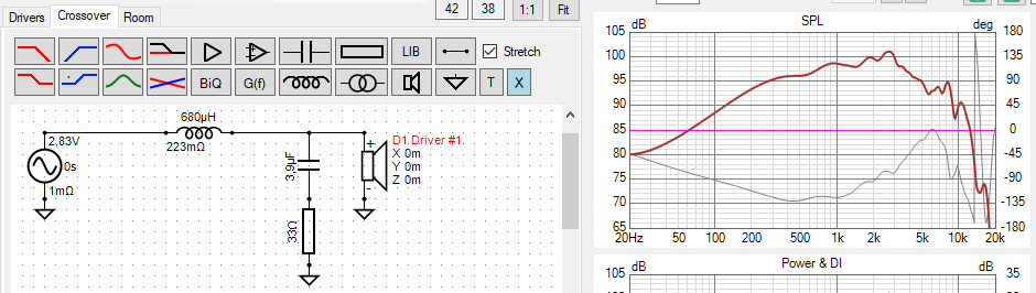

Boris,
J'ai déjà posté ici un circuit simulateur valide comportant
1°) mesure acoustique SPL dans l'axe d'un LB français réputé, ainsi que
2°) sa courbe d'impédance électrique mesurée avec LIMP
Un réseau RC compensateur d'impédance bien dimensionné y est ensuite branché en parallèle sur ses bornes.
Toute personne ayant téléchargé l'archive a pu se rendre compte par elle-même que le Zobel ne modifiait pas la courbe de réponse.
À ton tour, utilise le simulateur proposé et débranches-y le Zobel, tu verras que la courbe de réponse ne change pas !
Pour modifier la courbe de réponse, il faut ajouter au moins un composant,
par exemple une self en série, et la bande passante est modifiée :
et là évidemment, la cible acoustique sera différente avec ou sans Zobel ...
crdt.
crdt.
