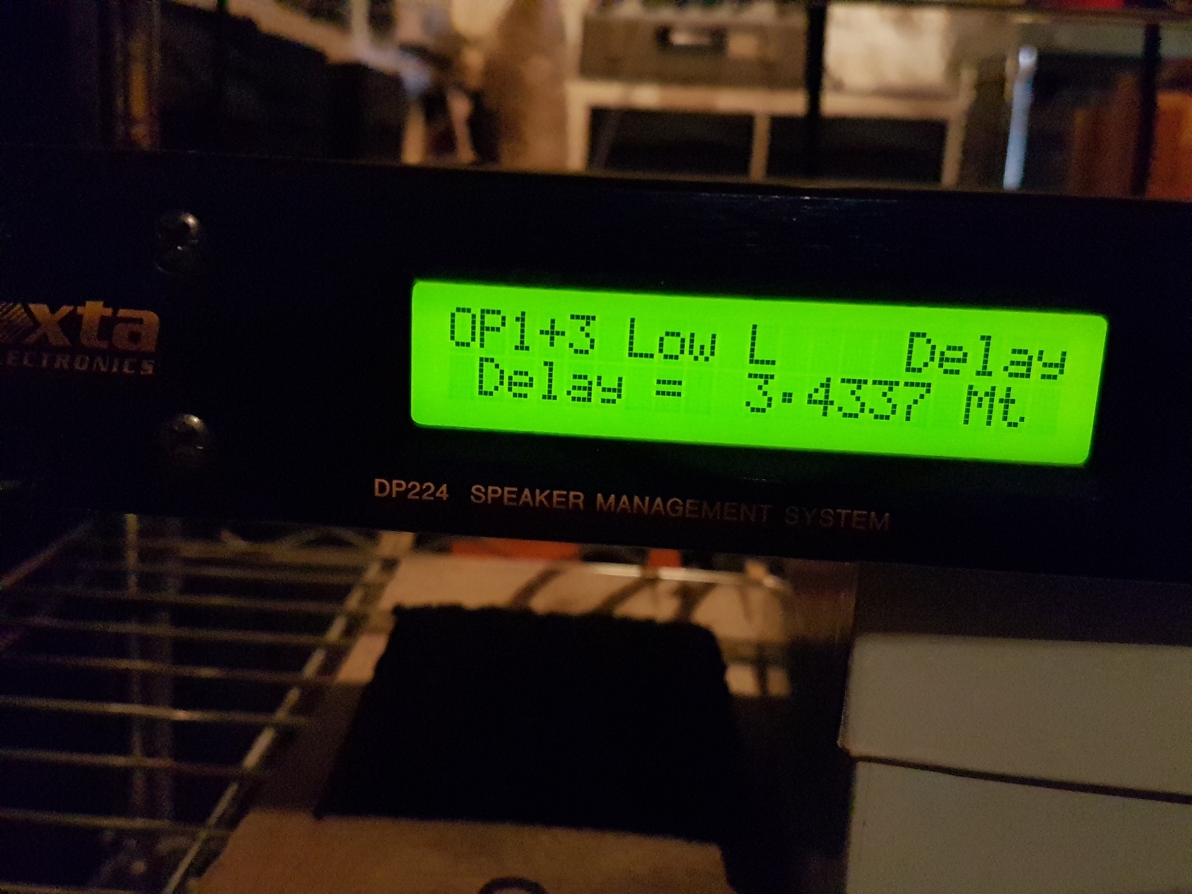

Concernant la mise en phase des 15A à Jean, dommage d'avoir cet échange sur ce fil que nous polluons.
Ci-joint les données pour la mise en phase de mes 15A, coupure 100 hertz.
Il est à noter que le HP de grave est en retrait de 75/80 cm par rapport au bas de la bouche du 15A qui est incliné pour respecter la diffusion de celui-ci par rapport au point d'écoute.
On se retrouve bien avec un décalage d'environ 4,20 mètres qui correspond à la longueur du 15A.
Le Delay a été mesuré par un Ingénieur Son au point d'écoute selon le protocole associé au DSP XTA.
Depuis j'ai remonté la fréquence de coupure à 120/130 hertz/24db pour le caisson avec une coupure basse à 140 hertz/24db pour le 15A avec un filtre actif Sony Esprit TA-D900.
Se pose aussi la distance critique ainsi que la hauteur des oreilles de l'auditeur afin d'avoir une bonne fusion entre les différentes voies au point d'écoute ....
