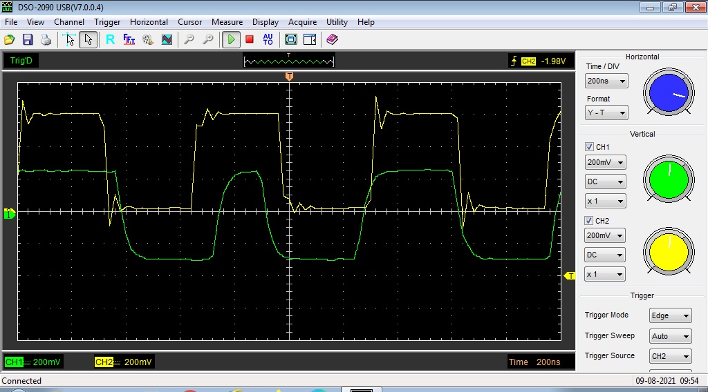

complément:
En vert signal spdif en sortie du lecteur avec câble 30 cm chargé par 110 ohms
En jaune signal sortie vidéo Hdmi 7,5 m conversion en optique par le TV samsung câble optique boitier optique vers spdif coaxial et enfin  câble 30 cm chargé par 110 ohms
Premier constat sachant que l'oscillo est en mode DC et qu'il est sur batterie qu'il prend donc la masse de la sonde pour ZERO volt:
Le lecteur sort un spdif négatif / positif par rapport à sa masse
Le boitier toshlink vers spdif sort un signal positif uniquement (même en le branchant sur batterie ce n'est pas une question d'alim).
Le grand parcours de 17,8 mètres finit par des créneaux plus propres grâce au boitier final (les sursollicitations sont dues au double traces de l'occillo elles ne sont pas là avec une seule trace).
