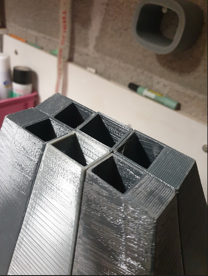

Gébé, peux tu nous mettre une photo coté "entrée" des pavillons.
Merci
Patrice

Bonjour Patrice,
......bientôt......!

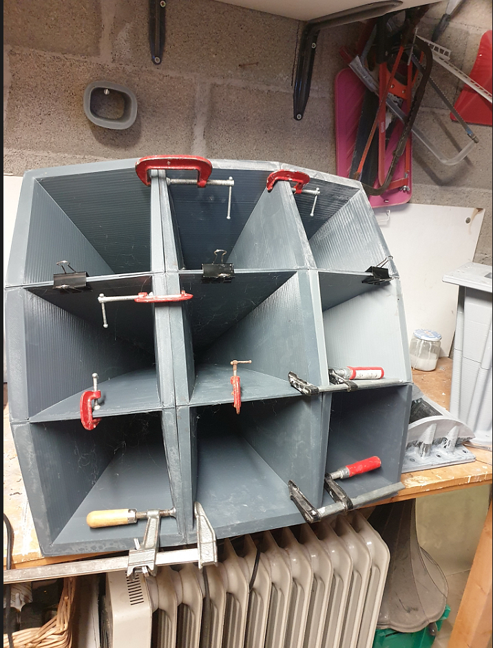

Je réfléchissais au remplissage de sable. Comment comptes-tu faire?

Bonjour Gilles, bonjour Patrice,
Pour le remplissage de sable je perce et rebouche après.
Les entrées des cellules.
@mitiés, GéBé.

Si je comprends bien, au minimum pour les 3 cellules centrales, cela se doit se faire par la face avant...

Oui Gilles pour les 3 cellules centrales et par l'entrée pour les 12 autres.
