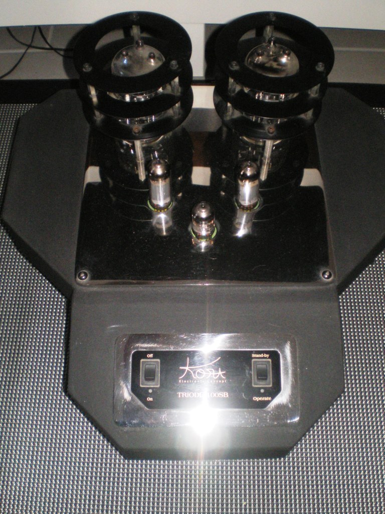

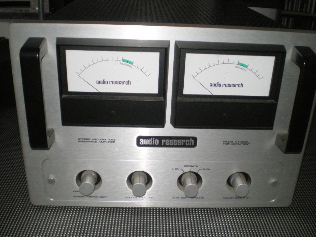

Bonsoir à tous, suite de mes aventures audio...le père Noël du mois d'août à déposé devant mon meuble hi-fi quelques objets intéressants:
De bien beaux joujoux: une paire de KORA 100SB et un AUDIO RESEARCH VT130SE, je vais pouvoir les essayer la semaine prochaine.

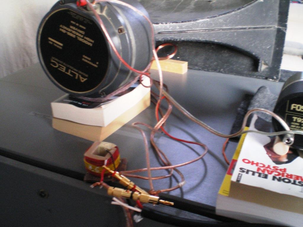

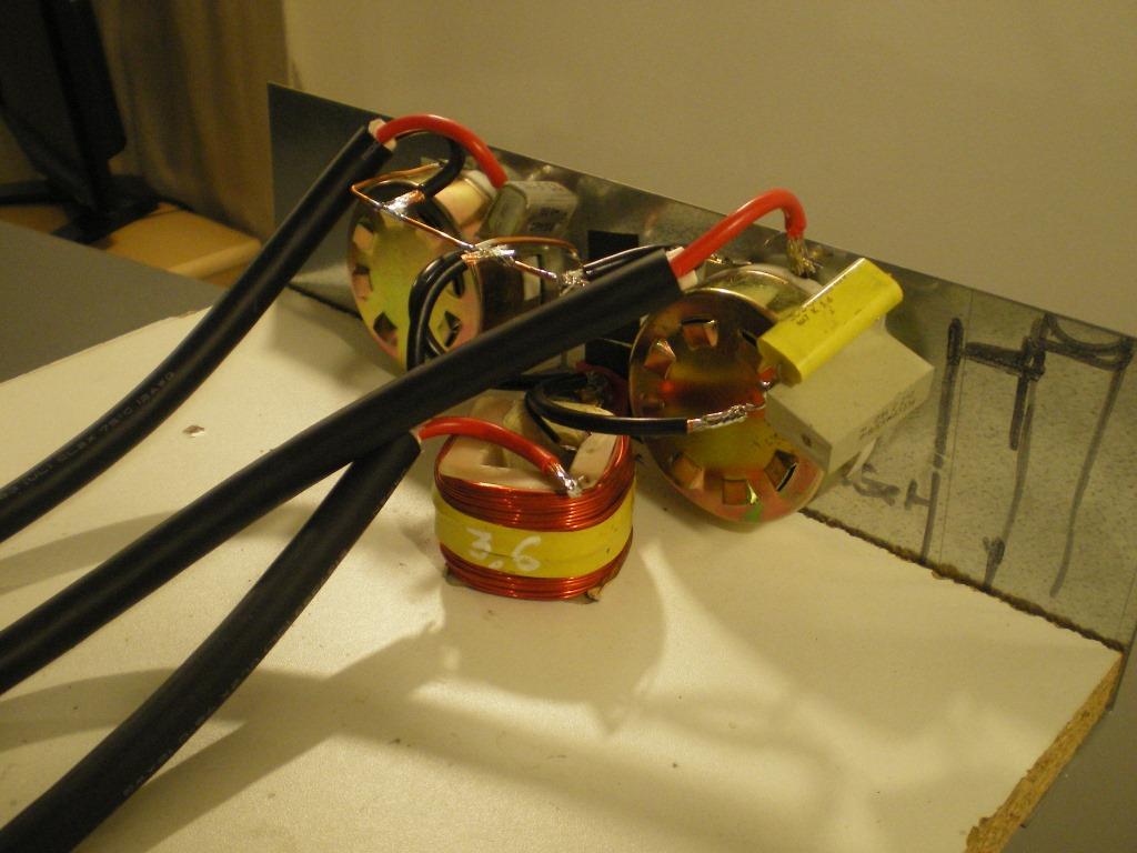

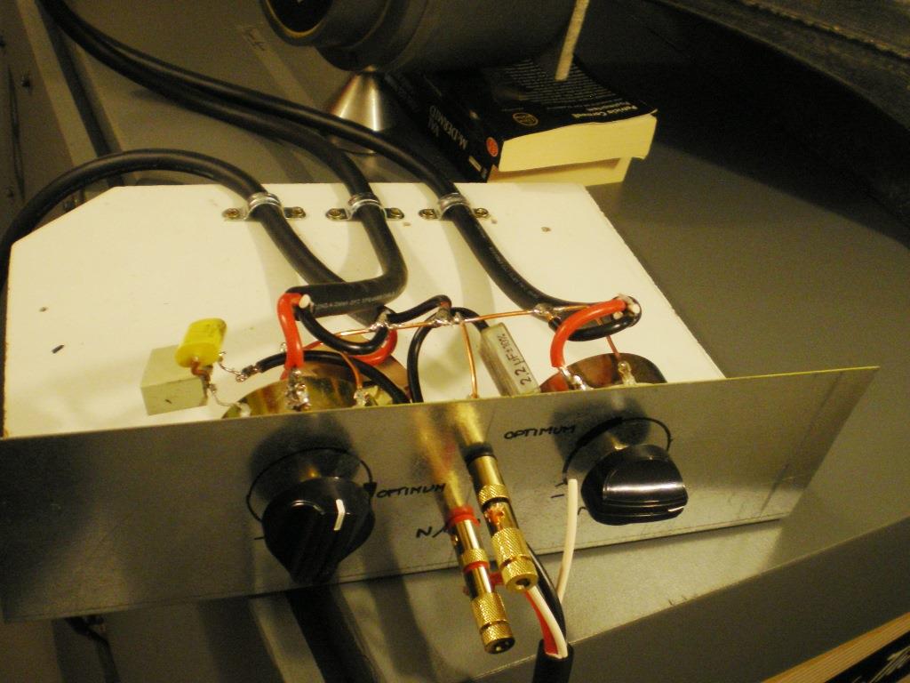

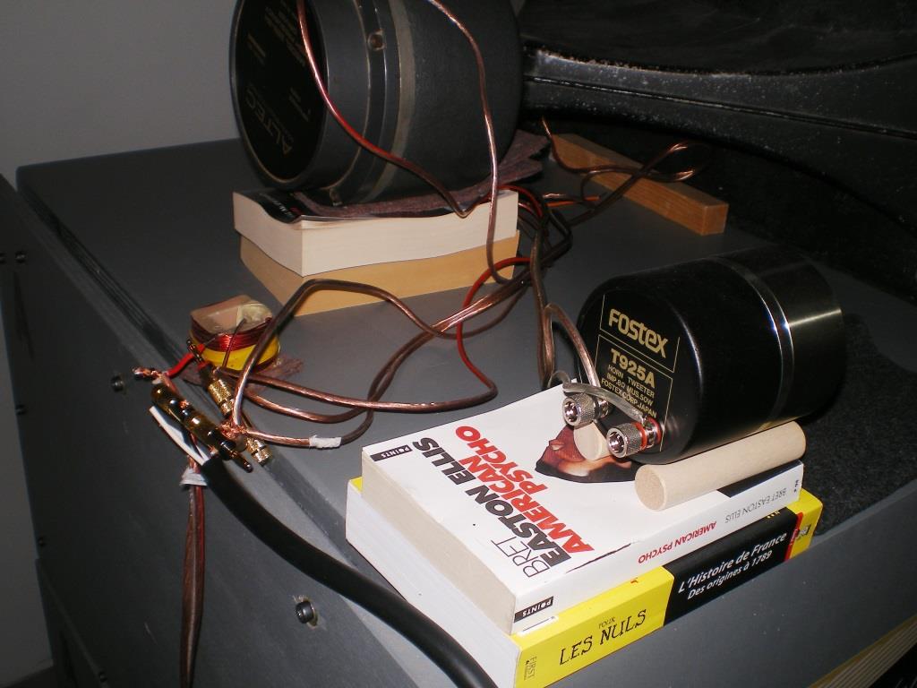

Autre amélioration: j'ai tout recablé mes enceintes avec du MOGAMI 3103 et en ai profité pour assembler sérieusement mon filtre: finis les épissures et câbles à 2 balles!!!
Voilà le filtre avant:
Et le filtre après:
Pour les inscriptions en façade, ceux sont celles qui concernaient mon clone de N1201 pour Model 19 que j'ai démonté.
Concernant l'écoute, le résultat s'améliore encore, plus de transparence sur le médium, et le grave à gagné en neutralité et en nuance, l'écoute de l'album de KARI BREMNES "SVATA BJORN" en est encore améliorée, quel grave!!!
Pour Christophe: je confirme, la remise en phase de la 211 + le recablage redonne de l'équilibre entre l'infra et le haut grave, ça pousse très fort...

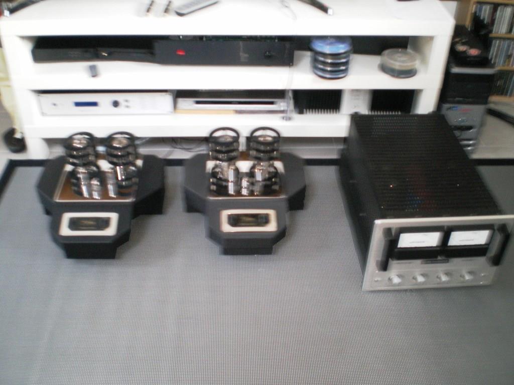

Bonsoir à tous, comme le temps s'y prête avec ses températures très basses, j'ai donc ajouté des radiateurs pour me réchauffer, un à base de 6C33 et l'autre de 6550...Cool
J'ai donc branché les ampli KORA sur mon gros système, en lieu et place des MOSFET, le résultat n'est pas excessivement différent, mais il faut reconnaitre que l'ampli à lampes va plus loin en terme de définition et transparence, mais curieusement la différence la plus marquante se trouve au niveau du bas-médium, les 515 des A5X sont plus "punchis", améliorant l'articulation du grave.

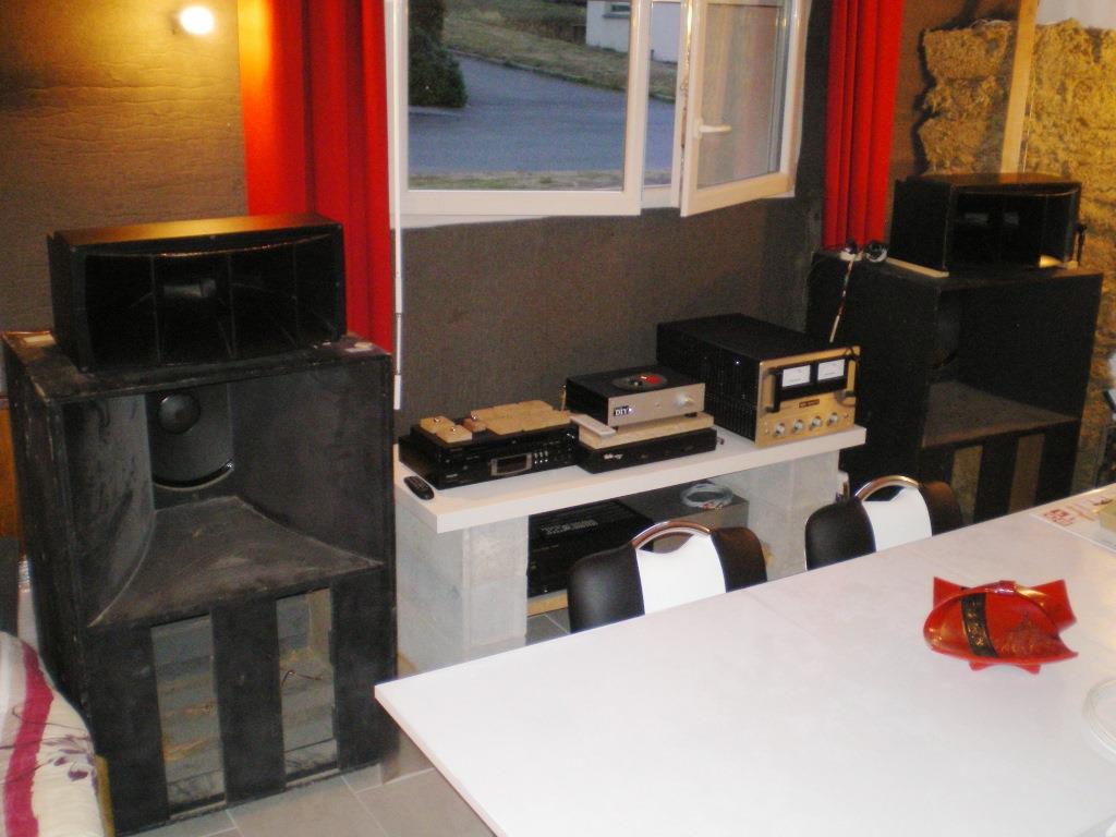

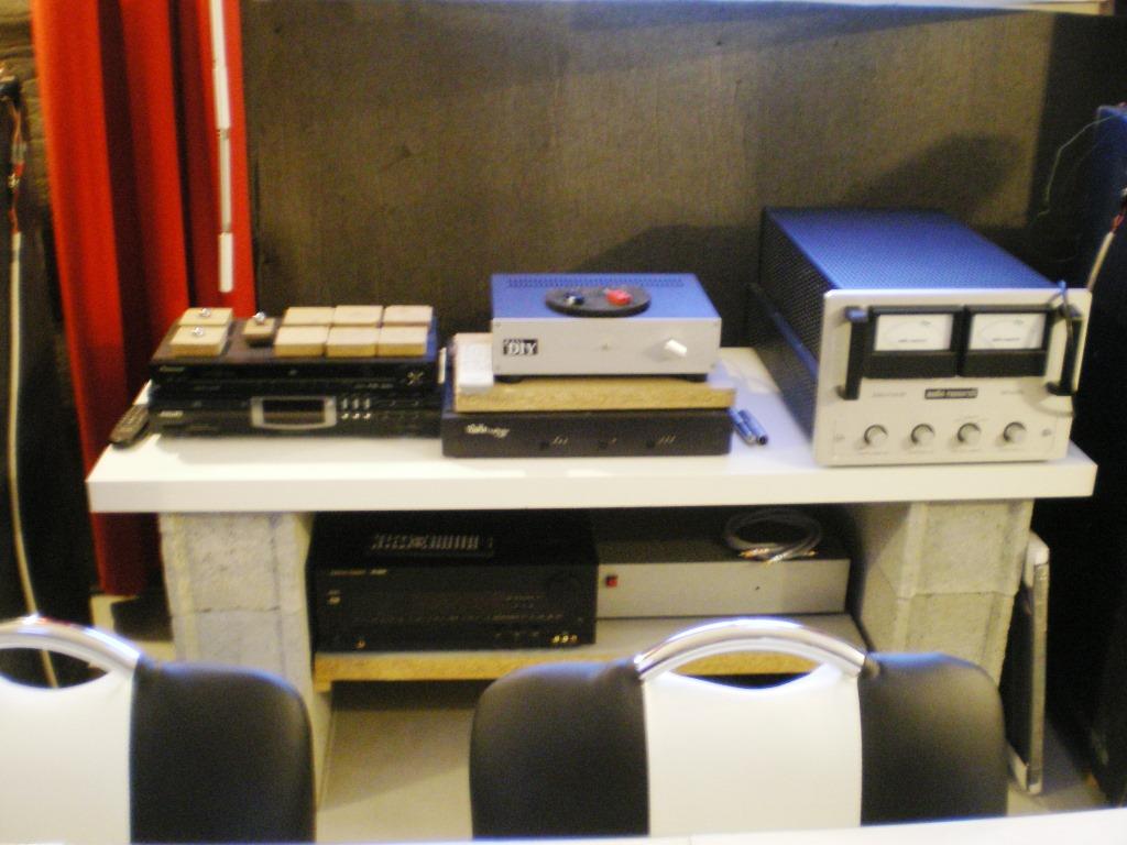

Pour l'instant je n'ai pas branché le VT130 sur le gros système, mais sur mon deuxième système, se trouvant à l'opposé dans la pièce, je n'en ai pas encore parlé, car il ne me servait pas à grand chose...mais j'ai décidé de le monter avec tout ce qu'il faut: l'ampli AUDIO RESEARCH, le fameux pré-ampli PASS DIY, un convertisseur WADIA DIGIMASTER X32, pas tout jeune mais toujours dans le coup, et la même source que sur mon autre système: un lecteur DVD PIONEER DV300 (qui mérite d'être connu), les enceintes sont de classiques A7-500 équipées en 416-8A, montés dans de vielles caisses 825 d'aspect "brut", mes 802D PASCALITE sur mes 511-B modifiés, le filtre étant un 12Db dans le grave et 6 Db pour le médium (Fc environ 650Hz), pas de tweeter.
Quelques images:
Les premiers résultats sont assez bleffants, c'est excellent: transparence, rapidité, aération, musicalité et spatialisation correcte: les enceintes étant collées au mur. Il faut que j'affine le réglage du pavillon, mais déjà la qualité du grave est excellente et les 416 parfaitement tenus par l'ampli...belle surprise.
