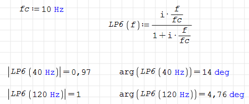

Du point de vue théorique ton circuit est un montage dérivateur

(10/03/2025-18:44:46)calculette a écrit : Sachant que le signal carré 40hz est une somme de sinus ajoutés à partir de 40hz avec uniquement des composantes impaires selon la régle suivante :
y= sin(2pi*40*t)+(1/3)sin(2pi*120*t) +(1/5)sin(2pi*200*t) +(1/7)sin(2pi*280*t) +........
Alors comment se fait-il  qu'avec un passe-haut à 10 hz on obtient des créneaux penchés ... ?
Bonjour Denis,
L'entrée par la décomposition de Fourier est intéressante.
Et effectivement, ce n'est pas tant la magnitude à peine affaiblie qui joue.
Mais plutôt les décalages par la phase.
Jean-Marc.

A la base ce qui me paraissait paradoxal c'était que la capa de liaison ( calée à 10 Hz ) qui laisse passer toutes les composantes sinusoïdes du signal carré 40 hz avec pratiquement aucune atténuation ait une grosse répercution sur la forme du signal de sortie.
Cela doit être dû au léger déphasage qu'elle provoque entre les composantes impaires 40 hz; 120=3x40  hz ; 200=5x40  hz ; 280=7x40  hz; 360=9x40 hz ; ....etc...qui empêche la formation du carré parfait.
Mais dans ces conditions l'oreille humaine étant sensible plutôt à la présence et au niveau de ces composantes plutôt qu'à leur phase alors les dents de scies devraient avoir le même ressenti que les carrés parfaits car ayant la même composition spectrale.

Bonjour Jean Marc
C'est effectivement ce qu'il m'était venu à l'idée quasi au même moment je n'avais pas encore lu ton message d’où mon message juste après.
 Du coup ça nous reporte sur l'autre débat:
Celui du respect de la phase de toutes les composantes d'un signal à reproduire et surtout de la capacité (ou non) de l'oreille humaine à le percevoir.
Heureusement on peut s'accorder sur le fait que l'oreille se contente assez facilement d'un signal qui comporte tout le spectre avec les bons niveaux (même avec des phases perturbées).
 L'oreille est plus proche d'un analyseur de spectre que d'un oscillo analogique, néanmoins quand on perturbe les phases le signal résultant peut avoir des pointes d'amplitude très différentes du signal d'origine.
Un signal qui ne dépasse pas 0,5 dbu une fois perturbé sur les phases de ses composantes peut dépasser le maxi , et pareil pour le tympan qui devra suivre un mouvement avec plus d'amplitude.

Bonjour c'est exactement ce que je fais.
-1- Sur l'amplitude il n'y a pas débat tout le monde entend les jeunes les vieux  etc.....si on augmente ou si on diminue des graves /des aigus ou une bande particulière tout le monde l'entend constater suffit. Pas besoin de mesures/outils pour savoir que c'est audible.
-2- Sur le déphasage des composantes spectrales:
a) Constatations :
Chaque fois que j'ai déphasé les composantes spectrales d'une musique par des filtrages au delà de 350 hz toutes mes écoutes sur tout type de musique ne m'ont pas permis d'entendre une différence, quand j'ai proposé sur ce forum des morceaux de Sting , Diana Krall , Nougaro avec déphasage sur 2 voies puis sommation à niveau exact personne n'a été capable d'entendre une différence. Cela ne veut pas dire qu'il n'existe pas de personnes capables mais alors très peu.
b) Mesures/outils là aucun problème l'impact est énorme les carrés deviennent des dents de scie, un signal qui tenait à 0,5 dbu peut passer à 0,9 etc......
c) Généralité il ne faut pas conclure: Il y a un gros impact mesures/outils donc c'est audible  ! mais : Cela peut éventuellement être audible pour certains .
Si certains peuvent l'entendre mais d'autres pas alors cherchons à le comprendre mais  sans tricherie (à l'aveugle veut dire sans à priori ).
Heureusement que le déphasage n'a pas un impact assourdissant car ce serait fini pour un piano de concert car le son se mélange et se déphase avec le couvercle .
Si  2 ingénieurs du son  font 2 prises du même piano avec le même matériel en même temps et en plaçant leurs micros presque au même endroit ils capteront une prise de son complétement différente au niveau des phases mais heureusement les deux prises de son seront quasi indiscernables.
Alors laquelle sera la bonne à reproduire fidèlement chez sois ?
Pour terminer et c'était le but de ce fil je me demande si le désordre que provoque un filtre 6db/oct calé à 3 hz tel une capa de liaison  affecte la qualité des graves sur une enceinte
