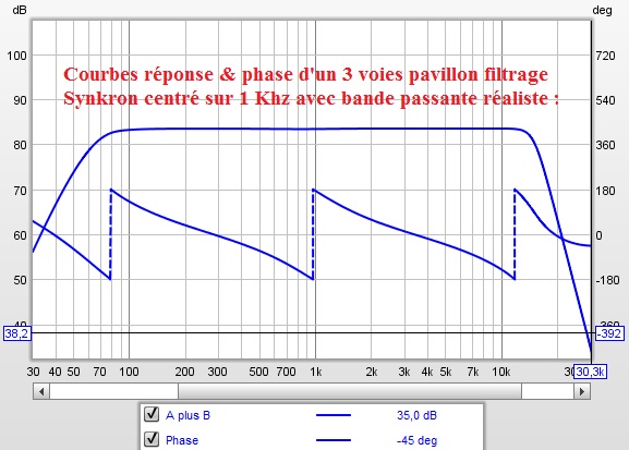

mastro a écrit :au dessus du raccord avec ton sub , les 3 phases devraient se superposées
comme dans cet autre exemple de simulation de filtrage Duelun Synchron ..
[Image: 210208100721603964.jpg]
Non, cela a été abordé et expliqué dans le sujet en question (pour rappelle c'est ici un HS de ta part), cette courbe de phase que tu affiches n'est valable que pour des haut parleurs idéaux avec réponse en fréquence infinie.
dans la vrais vie ton enceinte simulée n'existe pas.
Ton modèle ne s'approche même pas d'une bande passante réaliste.
