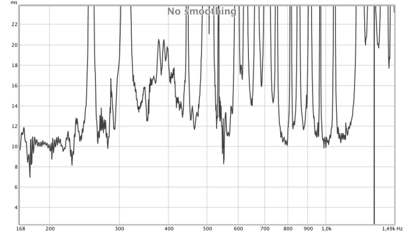

Prenant la balle au bond de la plus récente vidéo de Dominique, j'ai joué un peu avec des mesures que j'ai enregistrées récemment pour essayer de voir comment l'alignement temporel de mes deux voies pourrait être optimisé. Cela dit, je ne suis pas certain que mes mesures avec loop-back activés sont valables. Surtout parce que je ne retrouve pas d'informations aux environs de 0ms tel que montré dans la vidéo de Dominique. En ce sens, je joins une capture d'écran du résultat le plus "probant" auquel je suis arrivé. Vos commentaires sont les bienvenus:
