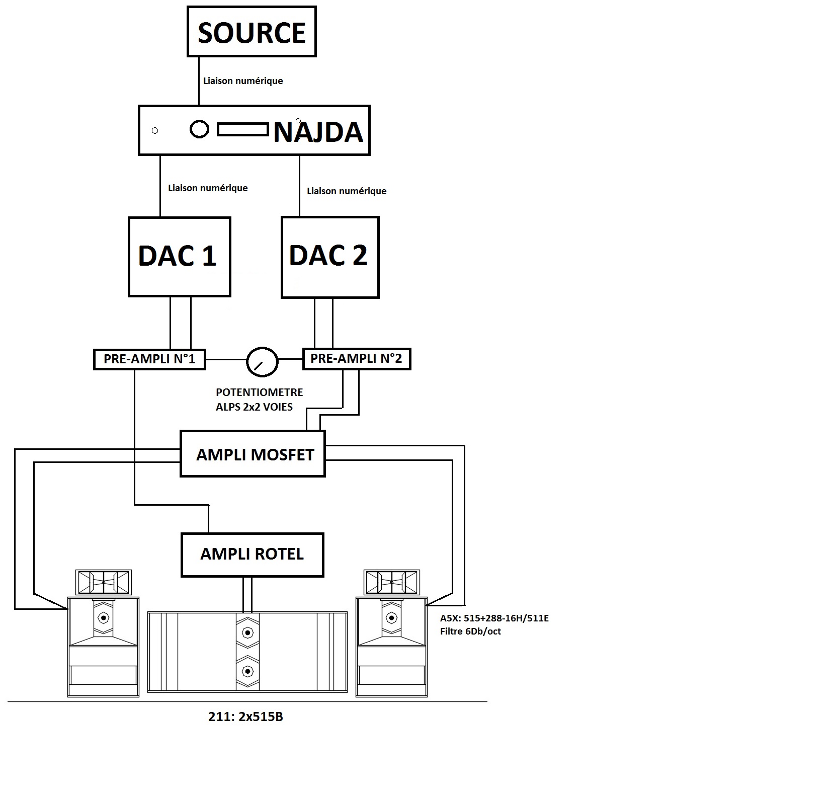

Le nouveau synoptique de l'installation:

bonjour Stephane
je vois que tu filtres en passif en 6db, qu'elle est la Fréquence de coupure ?
as tu fais des mesures et quelles sont les valeurs retenues avec tes hp ?
Salut Gilles et aux Mélaudistes, concernant les valeurs de mon filtre, j'ai une self de 3.6mH sur le grave et un condo. de 6.9µF (+L-PAD 8ohms!!!) sur la compression, en sachant que mes HP sont en 16 ohms, je n'ai fait aucun calcul ni mesure, mais juste des essais, au théorique le grave doit être filtré vers 700Hz, et le médium vers 1500Hz, la coupure acoustique doit être aux alentours de 950Hz...
Ce filtre a été réalisé dans un premier temps pour remplacer les N500D qui semblent avoir un problème, j'ai donc fait avec les éléments en ma possession, d'abord sur le médium j'ai essayé un 14µF, mais l'écoute était très colorée, les voix ressemblaient un peu à celle de Duffy Duck!! Très désagréable, sur les conseils d'un ami j'ai diminué progressivement la valeur du condo., et suis arrivé à un bon compromis, en tout cas à l'écoute c'est très très bon... et tout cela à l'oreille...faudrait que je fasse quelques mesures pour voir ce qui se passe. Mais j'ai tellement de plaisir à écouter que le micro reste dans sa housse!!
Stéphane M.
de cette facon , tu ne sollicites pas trop le pavillon, ce qui explique aussi la douceur.
tu sembles avoir abandonné le tube ?

Bonjour Stéphane
Et content de te voir retrouver de la sympathie pour l'actif.
Mais comme le dit Jean-Louis, ça vaut peut-être le coup d'étendre l'expérience au vrai multivoies en actif, et pas besoin d'avoir fait des études spécialisées pour cela.
Un coup de main quand tu veux ?
