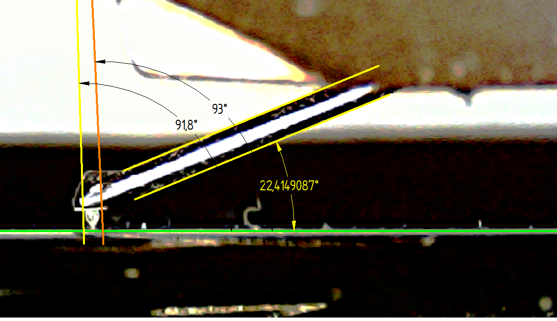

Concernant le SRA, https://www.audionirvana.org/forum/the-a...ynamic-sra
Certains soutiennent la thèse que le SRA dynamique (comprendre, diamant dans le sillon, plateau en mouvement) serait différent de celui obtenu lors des clichés à l'arrêt.
Cette modification dynamique dépendrait de l'effet de la compliance des cellules au regard de la force d'appui mise en jeu.
Logiquement il faudrait aussi prendre en compte le réglage de l'anti-skating.
La force de rotation va avoir tendance à "soulever" le diamant, cette force est ! peut être !
partiellement/complètement /sur-compensée (plusieurs scénarios possibles) par la force d'appui / antiskating au travers de l'élasticité de la suspension.
Le débat reste complexe et intéressant

(10/12/2025-10:30:32)RM8Kinoshita a écrit : Concernant le SRA, https://www.audionirvana.org/forum/the-a...ynamic-sra
![[Image: fetch?id=96312&d=1535942992]](https://www.audionirvana.org/filedata/fetch?id=96312&d=1535942992)
More than one vertical tracking angle : article de JON M. RISCH et BRUCE R. MAIER, mars 1981
crdt.
Tout dépends surtout du type de taille du diamant et sa finesse. Une bête conique avec un contact systématiquement aux mêmes niveaux sur les flancs du sillon, comme la 2M red ou blue est peut sensible à ce réglage.
Ce qu'il faut comprendre c'est que plus la surface de contact est étendu en verticalité, plus ce réglage devient crucial pour la temporalité entre la gamme de fréquence des basses(puissance) et celle des aigus. Le tous est de tombé sur la même temporalité qu'au gravage.
Il y a autre chose, beaucoup d'acteurs reconnus préconisent un bras plongeant sauf que ça cache un problème de sibilance/chuintement en partie dû à la régularité de la rotation et du bruit mécanique des parties en mouvements (problème généralement primordiale). Ainsi Rega ne mérite pas à mon sens, ses références "audiophiles" pour l'extrême majorité ces platines (seul leurs bras sont irréprochables)

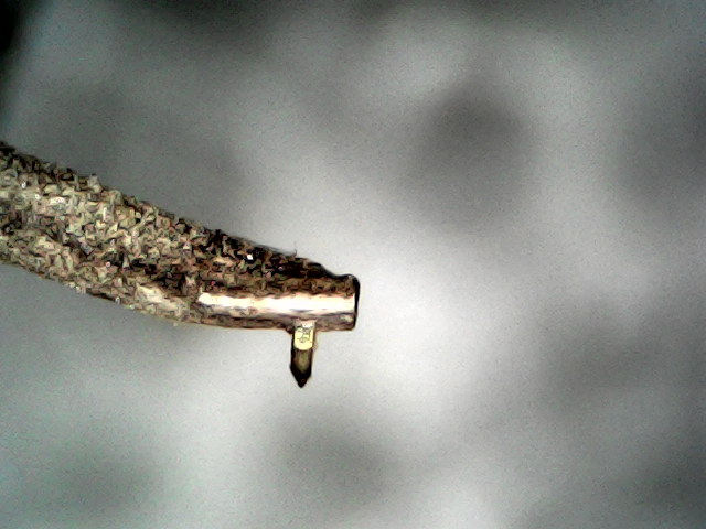

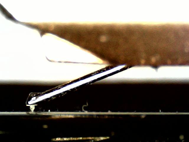

Comme je commence à bien manipuler le microscope, aujourd'hui je vous partage un autre cliché de l'OC9XSL, et son analyse
Pour comparo, enchâssement et profil latéral du diamant Nude Fine Line de la Ortofon MC3turbo, vue en léger surplomb négatif
crdt.
