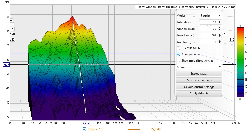

La résonnance a 200hz est déjà très visible en mesure prox

je constate un pb de filtrage (sommation incorrecte en LR24) entre le grave et le medium avec les mesures prox .
à mon avis :
la compression 2482 filtrée avec un passe haut LR24 electrique à 353,6hz ne correspond pas suffisamment à une cible LR24 acoustique 353,6hz .
la courbe chute trop tôt , le filtrage est peut être seulement un peu trop sévère ?
les mesures de voies non filtrées permettent justement d'y voir plus clair (avec des sweep démarrant pas trop bas en BF pour eviter la casse !!!) et d'ajuster les cibles en simulations .

Bonjour Mastro,
Faut il comprendre que la compression JBL 2482, associée à son pavillon, possède sa propre chute naturelle dans le bas qui vient s'ajouter à la pente du filtre, rendant la coupure réelle beaucoup plus raide que le LR24 attendu ? Cela crée un déphasage et un trou à la sommation avec le 515-8B.
oui , tu as très bien compris le problème que l'on constate inévitablement quand les filtrages électriques sont très proches des pentes  des limites des HP .

(16/01/2026-08:17:07)xtof a écrit : Faut il comprendre que la compression JBL 2482, associée à son pavillon, possède sa propre chute naturelle dans le bas qui vient s'ajouter à la pente du filtre, rendant la coupure réelle beaucoup plus raide que le LR24 attendu ? Cela crée un déphasage et un trou à la sommation avec le 515-8B.
Oui ce problème est classique surtout avec les moteurs/pav qui coupent sévèrement et pour lesquelles la marge d'une octave préconisée classiquement n'est pas suffisante pour suivre une courbe cible acoustique de pente modérée. Tu as du t'en apercevoir en faisant des simulations de filtrage dans Vituix en travaillant sur les vrais réponses mesurées des hp ...

En théorie, un haut-parleur (ou transducteur) est déjà un filtre passe-bande ! En pratique, comme Nicolas te l'a écrit, la mesure spl importée sur un simulateur tel que VituixCAD permet de construire par itérations et à l'expérience, ce que le filtre électrique doit réaliser pour que la mesure multipliée par le filtre rejoigne le mieux possible la cible. Ne pas chercher à émettre de règles sur le Q du filtre ou sur sa Fc, mais jouer à crossover sur Vituix en visant la target !
