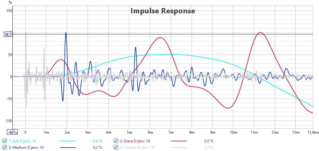

merci Christophe
en attendant la suite , voici deja un graphe qui montre bien les vrais ecarts des impulsions vu du pe (par rapport aux pieds des impulsions) :
j'ai juste appliqué tes derniers delais par rapport a tes dernieres mesures effectuées avec les delais à 0ms .
ce graphe confirme que les reflexions visiblement trop importantes dans la piece , pertubent enormement les mesures aux pe et leurs analyses ...
les vrais ecarts temporels entre les voies , vu du PE sont plus facilement visibles que sur la vue spectrale sur laquelle il est important de décocher l'option normalise to peak pour ne pas pertuber encore plus son analyse .
je rajouterais que , la mesure du nouveau medium non filtré en prox et pe serait tres interessante ,
ne serait ce deja rien que pour controler sa polarité qui semble inversée comme celle du tweeter ...
