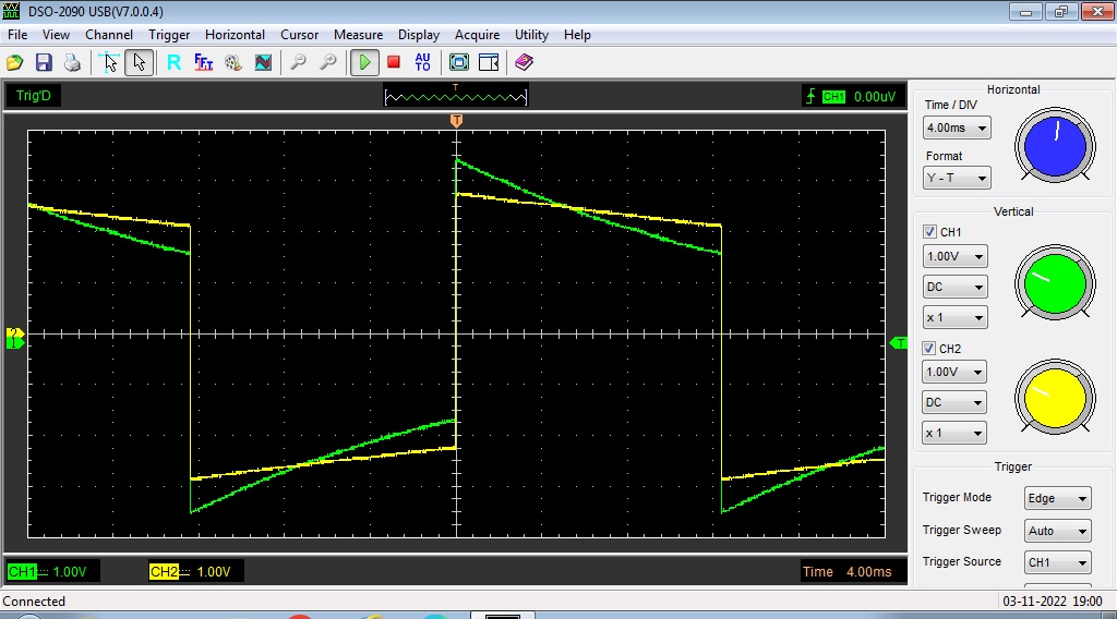

Je reviens sur ce sujet du point de vue théorique :
Sachant que le signal carré 40hz est une somme de sinus ajoutés à partir de 40hz avec uniquement des composantes impaires selon la régle suivante :
y= sin(2pi*40*t)+(1/3)sin(2pi*120*t) +(1/5)sin(2pi*200*t) +(1/7)sin(2pi*280*t) +........et ceci jusqu'à 20 000 hz pour satisfaire les meilleures oreilles.
On peut d'ailleurs le vérifier sur un logiciel mathématique.
On peut même l'écouter sur un logiciel tel que Praat en sommant tous les sinus et on a bien le même son qu'au générateur de signaux carrés.
Alors comment se fait-il qu'avec un passe-haut à 10 hz on obtient des créneaux penchés et que même avec un passe haut à 3 hz les créneaux penchent encore un peu alors que toutes les composantes y compris la "fondamentale" passent avec infiniment peu d'affaiblissement ?
Ci-dessous résultat en vert d'une capa de liaison à 6 db/oct coupant à 10hz puis en jaune à 3 hz .
Une explication ?
Denis,

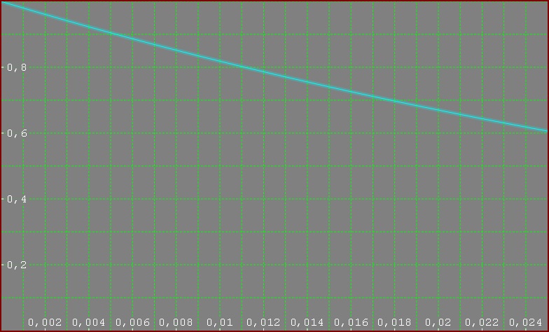

Bon j'ai trouvé une explication:
Si on prend la courbe de décharge d'un condensateur de 1 MF sur 50 Kohm pendant 0,0125 secondes soit la demi-période du 40 hz (c-à-d un créneau du signal carré 40hz) et bien c'est très penché !
Finalement la question est :
Quelle fréquence basse minimale un système performant à l'écoute doit-il passer quand on veut lui mettre un passe-haut pour éviter tout offset dans les enceintes ?
Je pense que c'est moins de 1 hz , si plusieurs maillons les uns derrière les autres ont des capas de liaison il faut encore moins.
Sachant que les lecteurs CDs et les pré-amplis convenables n'ont pas d'offset en sortie mais que les ampli OP en ont forcement un peu .....il y a surement déjà quelques capas de liaison .
Je vais me graver un CD à 1 hz pour voir !
