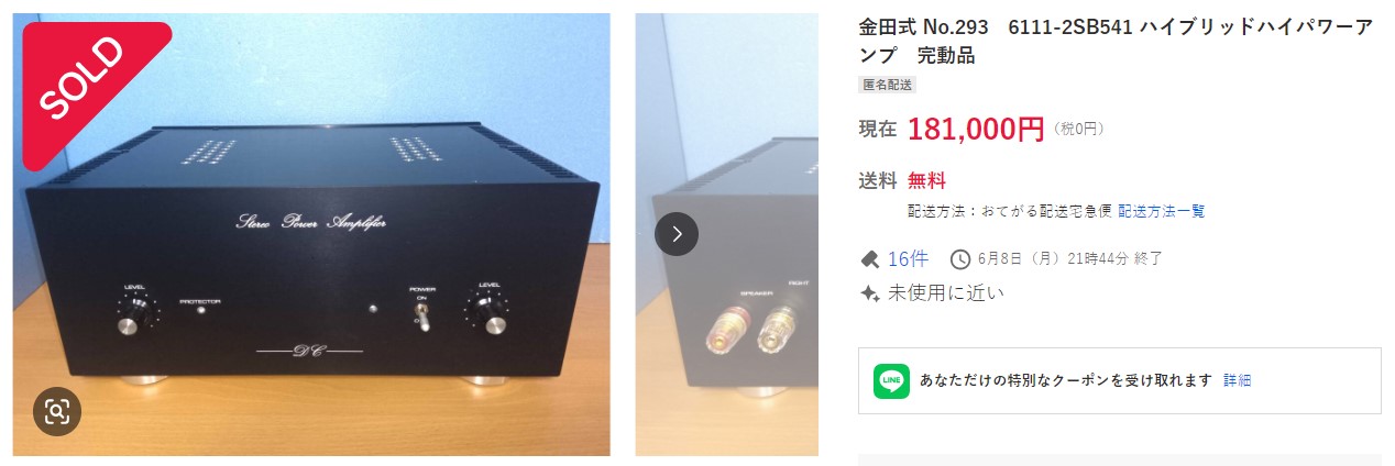

Pour ceux que ça intéresse, un rare Kaneda à la vente su Buyee.
Attention, celle-ci se termine bientôt!
金田式 No.293 6111-2SB541 ハイブリッドハイパワーアンプ 完動品
Autrement dit, un Kaneda No.293:
https://buyee.jp/item/jdirectitems/aucti...watch_list
Celui que j'ai fonctionne remarquablement bien, dans la lignée des No.282 et No.289, mais il est lui aussi sur batterie.
Pour les allergiques, il faudra donc construire une alimentation à la mesure de l'engin, ce qui ne sera pas loin d'en doubler prix.
Ca devrait partir aux alentour de 1000 à 1500€. A moins, l'affaire sera vraiment excellente.

Pile dans le mini de la fourchette comme tu l'as prédit Gilles ...  (au cours du jour, cela fait 980€ reste TVA import + frais de port ...)
