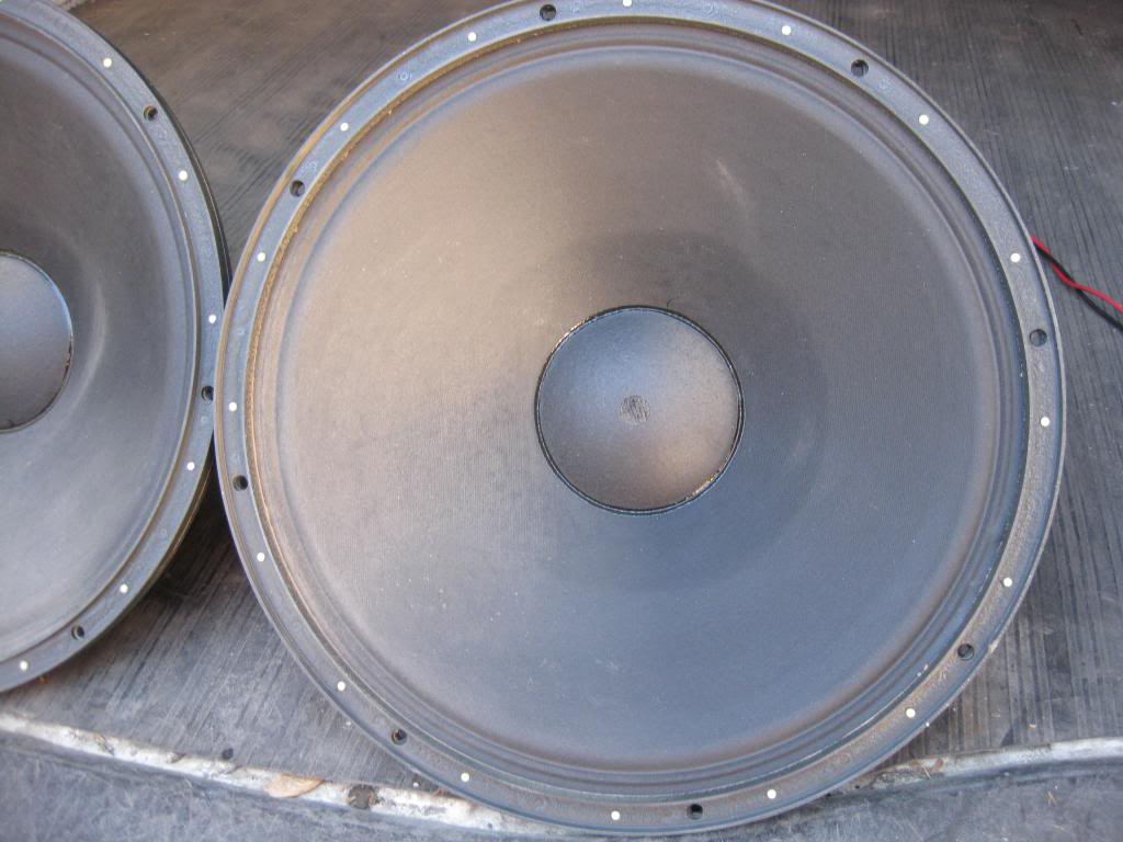

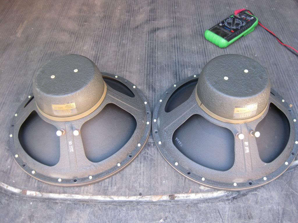

Du 7.9 ohms en Rcc donne un Z de 12 ohms ce qui n'existe pas sur ce produit.
Résultat: l'aimant est en cours de desaimantation.
Faut passer chez HP SERVICE et demander à Michel Ohana un petit coup de boost avec sa machine
diabolique.
J'ai rencontré exactement le même probléme sur des 515;
Cdt
Bruno
Sans aimant il aura toujours 7,9 ohms.

Je pense que les bobines des premiers 515 ont bien une résistance série très faible, même si ,effectivement les 515B, 416A ont une résistance qui tourne autour de 11.5 Ohms, de même que les 288 pour 16 ohms.
Cette mesure, est effectivement réalisable sans l'aimant, je viens de faire l'essai sur des 8ohms (421 ou 515LF...???)et je mesure un peu plus de 5 Ohms.
Quant à la force de l'aimant, seule une mesure du champ dans l'entrefer peut révéler une désaimantation, mais à l'écoute, le rendement de mes 515 est au moins aussi élevé que celui de mes 421-16G , lesquels ont été ré-aimantés avec mesures avant et après. Pour contre exemple, dans le stock breton, il y a un 416Z avec sa membrane d'origine (21184) en 16 ohms avec une résistance de 11.5 ohms, mais dont l'aimant est surement fatigué: il n'a pas le son des autres 416A et Z, moins de pêche...

Grosse erreur de ma part, bien sûr que le RCC de la bobine est indépendant de l'aimant.
En fait c'est la courbe d'impédance ,donc le Z, qui déconnait sur mes 515 avec une
fréquence de résonance qui glissait vers le bas en même temps que la désaimantassions.
J'ai confondu,c'est l'âge!

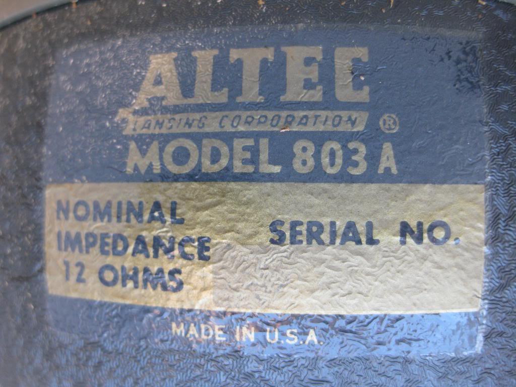

Sauf si c 'est une membrane des premiers 803-A 12 Ω ( gris ) .
Et dans les premiers 603 et 515, ALTEC annonçait une impédance de 10 Ω
Donc c' est peut-être tout simplement que les 515 de Stéphane ont cette sorte de membrane d' origine avec leurs bobines en bon état .

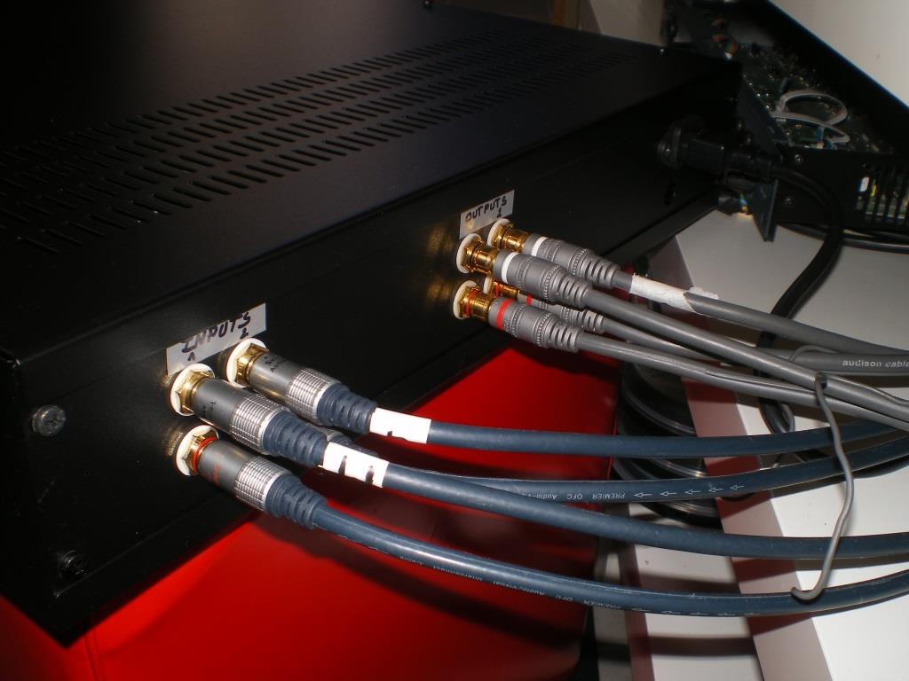

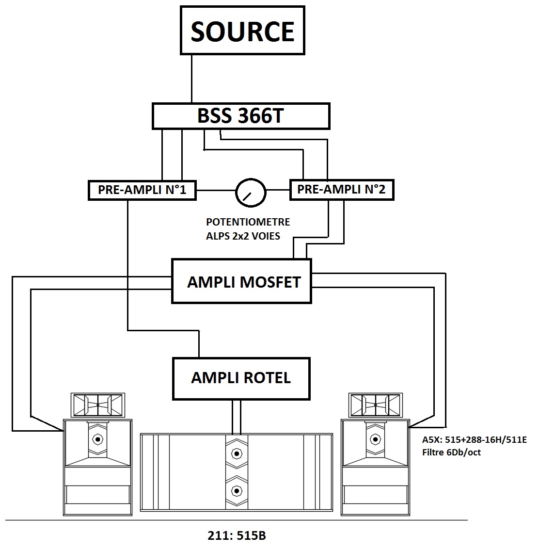

Maintenant quelques détails: d'abord un petit synoptique de l'installation:

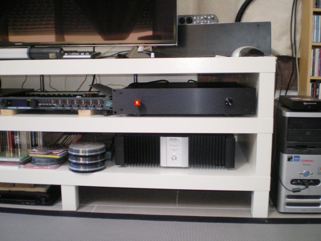

Une vue générale des divers éléments:

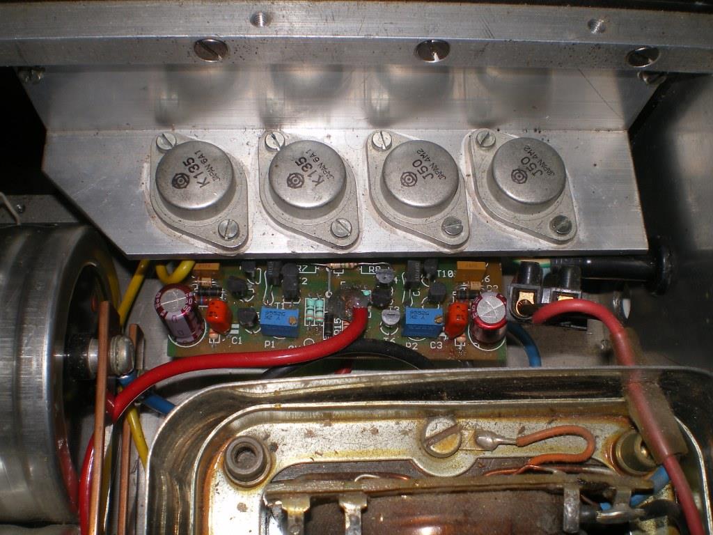

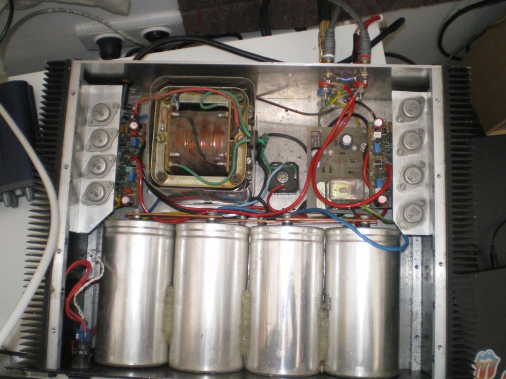

Parmi les changements, sur les A5X j'utilise une base d'ampli MOSFET de 2x40W actuellement en prêt:

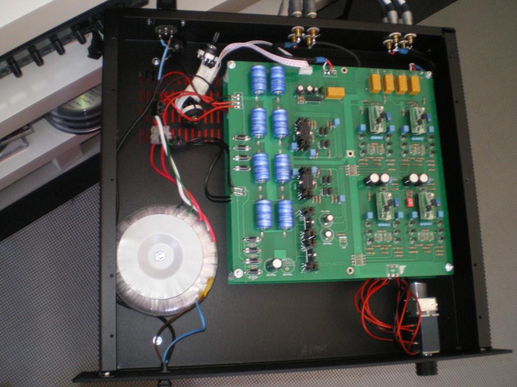

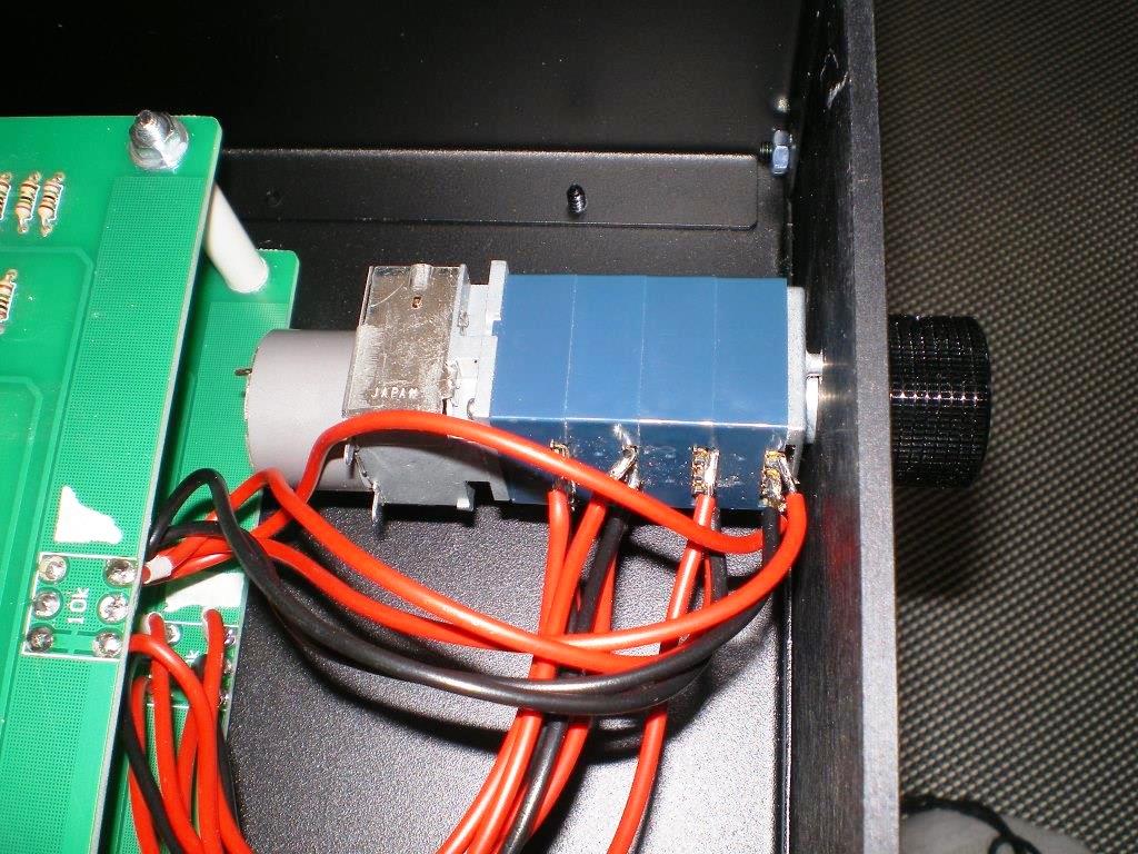

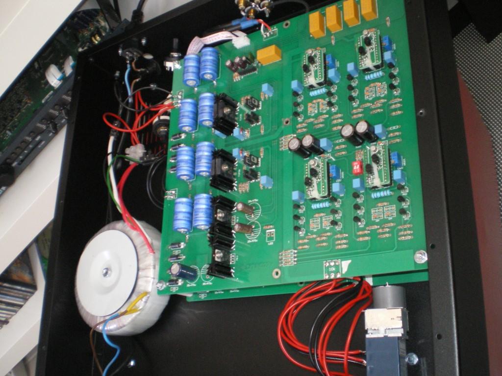

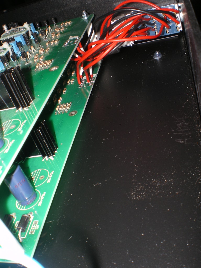

La plus grosse évolution fut la réalisation d'un pré-amplificateur en Kit; sur une base d'éléments achetés en chine (clone d'un modèle européen réputé) pour mon utilisation de décidais d'acheter deux cartes (une pour le grave, l'autre pour les A5X), de plus j'ai trouvé le même potentiomètre que celui monté sur la cartes, mais en 4 voies et motorisé!! je pourrai ajouté une télécommande...quel luxe!! Cela a transfigurer le système, vraiment...quelques images:
