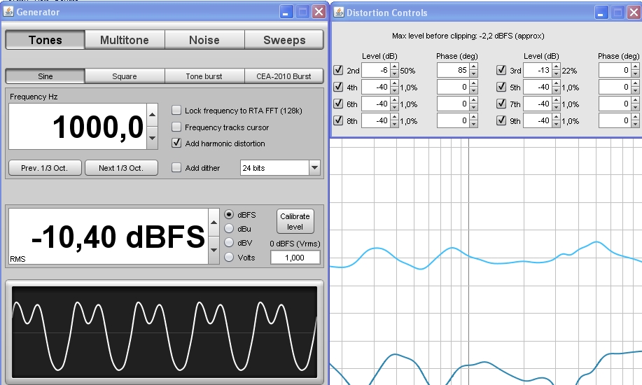

forr a écrit :A rapprocher de la perception auditive. Se fait-elle en temps ou en fréquence ? Autrement dit, par analyse de la forme de l'onde ou par analyse spectrale ?
Les deux sans doute, mais d'après toutes les études en ma connaissance, la forme d'onde y est très minoritaire.
Evidently more research into this problem is needed"
( Bauer,
1974)
Sur les versions récentes de Rew, le générateur permet d'obtenir
un série d'harmoniques dont on fixe les valeurs de phase,
à partir d'un spectre constant, les formes d'onde / valeurs de phase sont visibles et les différences audibles vont du subtil
à l'évident, à trouver avec un peu de patience... (c'est vite lassant)

J'ai cette possibilité sur mon générateur de fonctions et me suis promis de faire un jour quelques tests avec. Ce jour n'est pas encore arrivé. Cdt.
