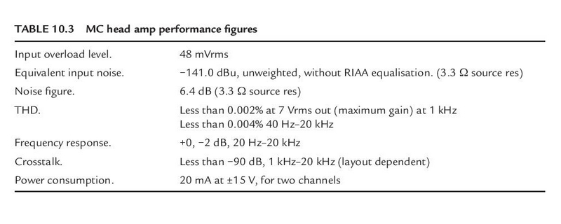

1- Mesurer un bruit aussi faible que -141dBu n’est pas évident. L’AP2700 Audioprecision a -120dBu comme limite. Je me demande même D.Self himself l’a mesuré… puisque tu le connais, demande lui avec quoi, je suis curieux.
Bah ... tu réponds encore une fois à côté, D. Self n'étant pas un vantard et n'ayant à ma connaissance jamais prétendu mesurer directement un EIN de -141dBu ...
Je ne le dérangerais donc certainement pas rien que pour satisfaire à des commérages de bas étage.
Lui par contre ne publie pas que des simus SPICE, il publie des mesures de cette alimentation à base de 317/337, donc a priori il l'a bien mesurée :
Citation :Ripple and noise: less than -80 dBu, measurement bandwidth 22 - 22 kHz, RMS sensing
Ainsi que les perfs de bruit en sortie de RIAA, étage MC inclus :
