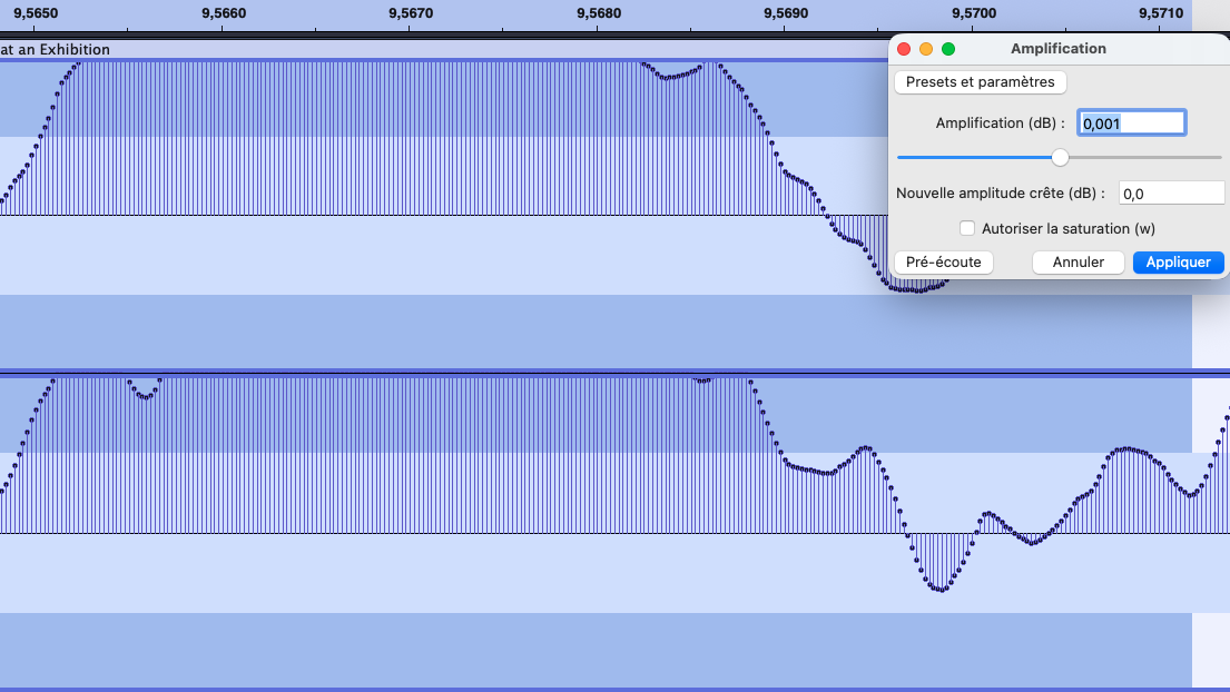

Il n'y a tout simplement pas d'écrêtage, les frisottis sont d'une autre nature, il suffit d'écouter les extraits que j'ai fournis et j'en ai d'autre dans le genre.
Ici un bel écrêtage totalement inaudible sur un autre CD NRDS, enfin je crois, à vérifier.

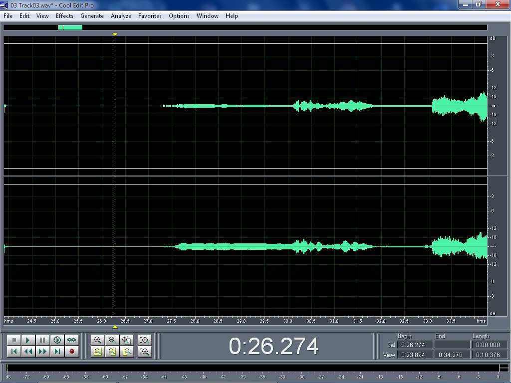

bonjour Jimbee , je suis entieremnt d'accord aussi
visiblement Gillesn , n'a toujours pas compris que ce que j'ai écris à propos de l'écoute en live qui vrillerait moins les oreilles que l'enregistrement , concernait objectivement la différence indéniable des caractéristiques acoustiques d'une église quasi vide (visiblement et auditivement) beaucoup trop réverbérante à certaines fréquences très sensibles dans le medium , par rapport à cette même église , remplie d'auditeurs qui font office de très bon d'absorbant dans le medium qui permet justement de limiter des resonnances tres désagréables à l'écoute .
en bref , a mon avis , le RT de l'eglise peut perdre plusieurs secondes à certaines fréquences du medium ..

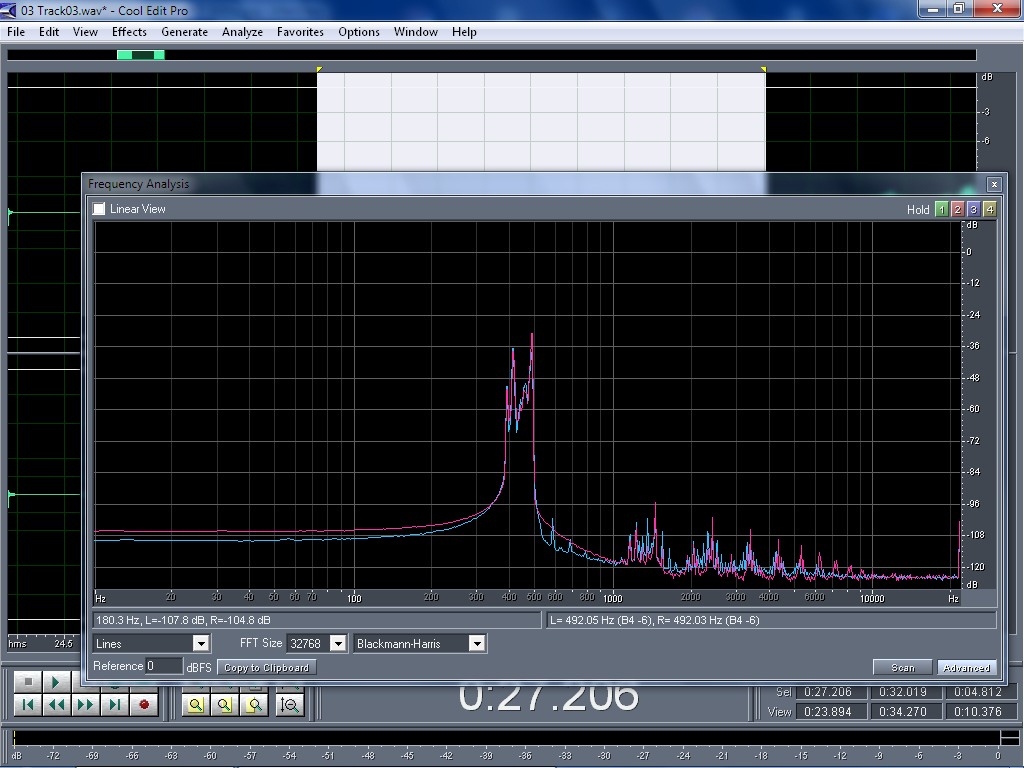

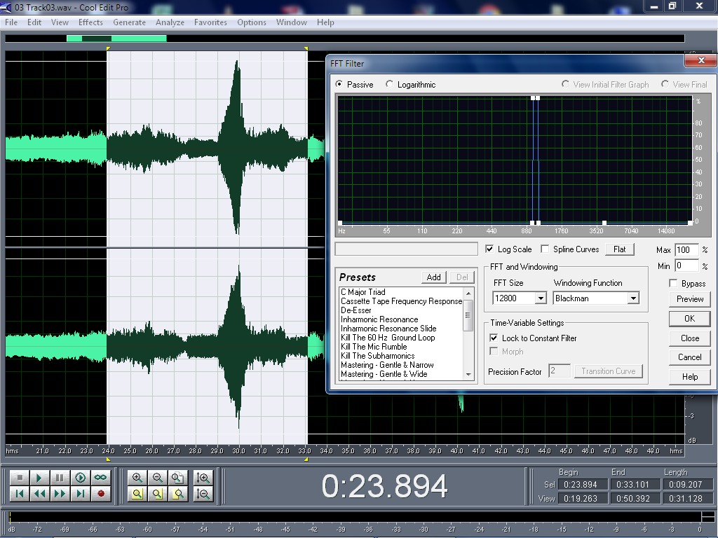

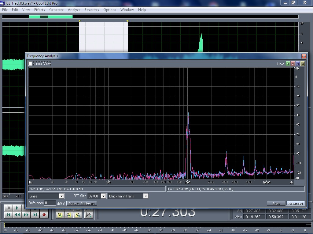

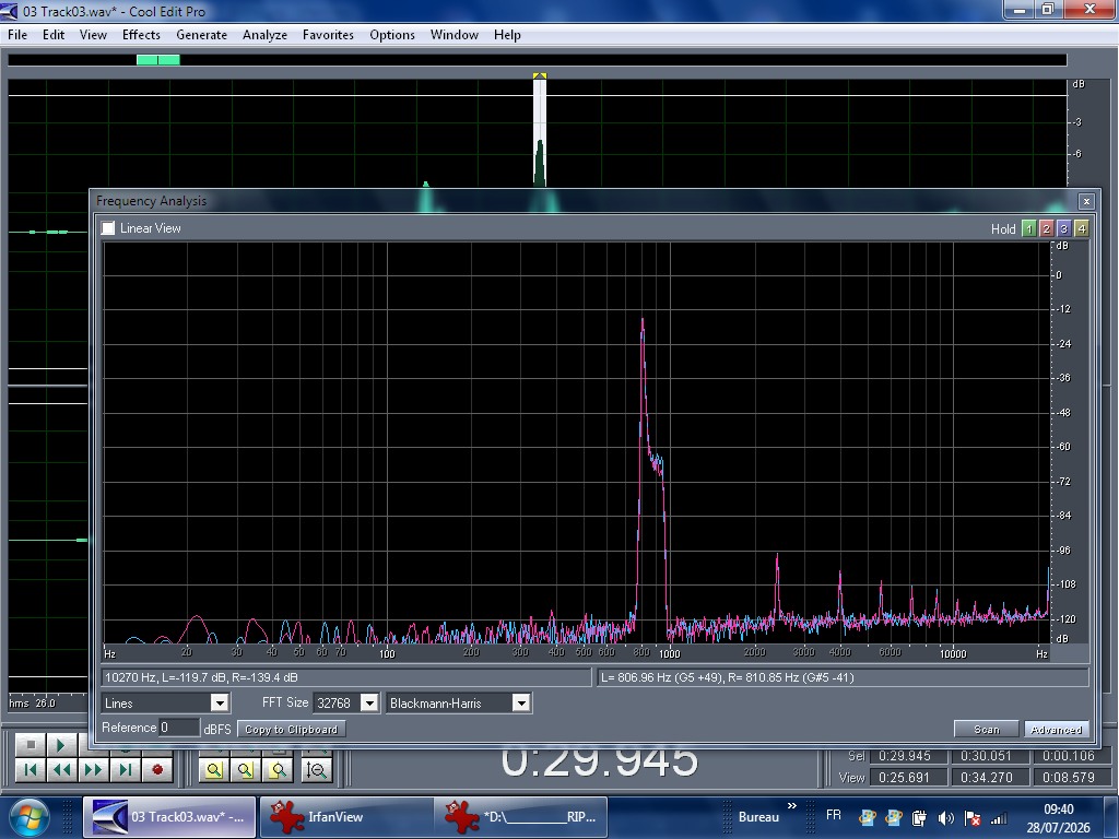

il existe des outils deja anciens , par exemple Cool Edit Rro 2000 que j'utilise depuis des années en version trial expirée (avec donc pas de sauvegarde possible ), qui permettent d'isoler tres precisement un defaut
audible , et de l'entendre pour confirmer mes propos depuis le debut .
je constate bien une résonance de salle très désagréable à 806hz sans écrêtage .
le spectre de distorsions , montre de la H3 à un niveau faible , qui n'est absolument pas la source du défaut entendu .
j'ai isolé (par filtre FFT ) les fréquences autour de 450HZ , 800hz , et 1000hz , et ecouté les 3 extraits , dans le lot celui autour de 800hz , vrille mes oreilles , c'est un constat très objectif .
que ca plaise ou non subjectivement à l'écoute à ceux qui n'ont que leurs oreilles pour analyser ce qu'ils entendent , ne fait pas progresser objectivement ce fil a propos de l'analyse de l'extrait 3 de la NRDS 10.
