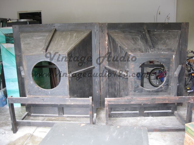

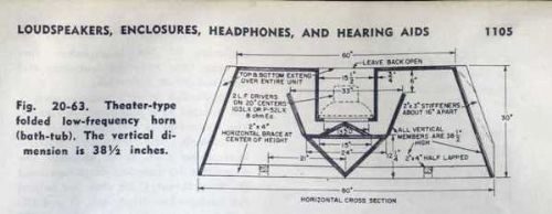

#23
RE: et le petit we 22 a
A la louche, si je prends les deux côtes en haut du plan, 60" et 33", l'ouverture horizontale fait (60-33)/2 = 13.5" alors que la côte verticale fait 6".
Il y a un loup dans la loi d'expansion...

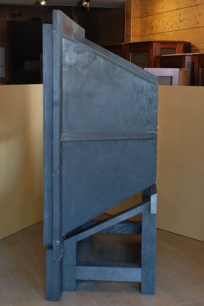

#24
Hello,
Placé verticalement ce pavillon ne semble pas avoir la caractéristique de directivité pour une écoute en stéréo.
Aux 2 raccords, ça risque d'être chaud d'avoir des directivités semblables au bas et au complément d'aigu et donc une très belle cohérence

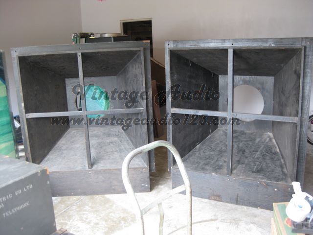

#26
Salut
Ca : https://www.youtube.com/watch?v=RAHV0zO715I c'est chez Machida, où nous avons la chance d'avoir été rapidement écouter lors du voyages au Japon avec Jean Hiraga et quelques amis audiophiles...  2016 ? 2017 ? dans ces eaux là.
Tout est DIY, jusqu'aux transfos de sortie des amplis !
Ca fonctionne très bien, dans une verson Western ''pas vintage'', mais plutôt audiophile très défini, très net, super détouré.
les caissons de grave sont des répliques de TA-7395 époque Mirrophonic pour 18''.
Leur principal intérêt est qu'ils ont la même longeur que les pavillons cellullaires 25A (qui allaient dessus à l'origine), ils réduisent le décalage temporelle pour des pavillons repliés.
En plus, ils ont assez faciles à construire car panenaux plans de planchers bois.
