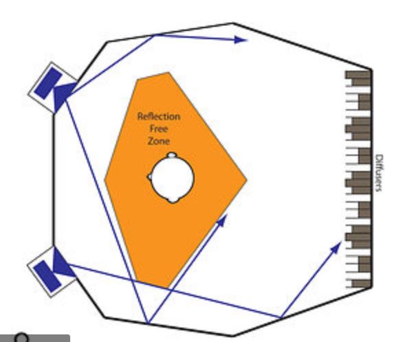

françois/ EAR a écrit :Le principe des panneaux inclinés est de rejeter les premières réflexions ailleurs que dans la zone d'écoute, plutôt derrière toi et donc vers la zone avec diffusion.
Je pensais que les panneaux seraient mieux face à la source des premières réflexions, les ondes devant ainsi les traverser deux fois avant de me revenir... Bon, de toutes façons, ils seront montés "mobiles", en deux blocs de 4...
C'est plus compliqué à faire dans une salle domestique.
Sinon ça ressemble à cela.
Si tu veux analyser les premières réflexions graphiquement, il suffit de dessiner des enceintes fictives (images) parfaitement symétrique par rapport au plan de réflexion (mur plafond plancher). Tu trace un rayon depuis cette enceinte fictive vers la zone d'écoute si ce rayon ne traverse pas la surface de réflexion tu as gagné. Dans l'autre cas, il faut absorber.
Tu peux combiner plusieurs réflexions en faisant des images d'images.
