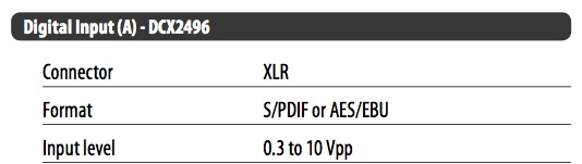

Pour revenir un peu vers le sujet de départ mais sur le DCX PRO cette fois, je me pose la question de la qualité de la liaison numérique entre la source spdif et le DCX 2496 PRO .

C'est juste un avis, mais il me reste quelques DCX qui tournent sur des petites sono, et je préfère nettement rentrer directement en numérique dessus. C'est plus transparent à mes oreilles.

Le DCX n’a pas d’entrée SPDIF c’est de l’AES3, il exite des convertisseurs comme le Neutrik NADITBNC-M mais le signal SPDIF peut être trop faible pour que ça fonctionne.
Le seul problème correspondant à ce qui est cité est le jitter qui augmente le bruit, mais il faut qu’il soit tès important pour que ce soit génant. Avoir trop atténué en numérique avant le DCX peut être un problème en particulier si on dépasse les 40dB d’attenuation.
Avoir bricolé un cable SPDIF vers AES3 sans adaptation d’impedance en est un autre, mêmes effets avec en plus potentiellement des décrochages.

Ragnarsson a écrit :Le DCX n’a pas d’entrée SPDIF c’est de l’AES3, il exite des convertisseurs comme le Neutrik NADITBNC-M mais le signal SPDIF peut être trop faible pour que ça fonctionne.
Officiellement, comme en pratique, c'est compatible
