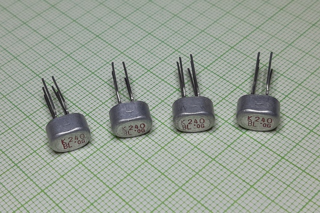

Bonjour Christian,
Puisqu'il est question de transistors à effets de champ, le rappel de François D. sur un autre fil de la revue LED, m'amène à retrouver un article qui m'avait initié à l'époque : 6 pages dans le n°36, par Jean Hiraga en 1986.
Ah, les boîtiers doublés...
Jean-Marc.

Bonjour Jean-Marc,
Ah oui les 2SK240 qui étaient utilisés sur le préampli Kaneda paru dans l'Audiophile.
Merci pour l'article!
