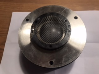

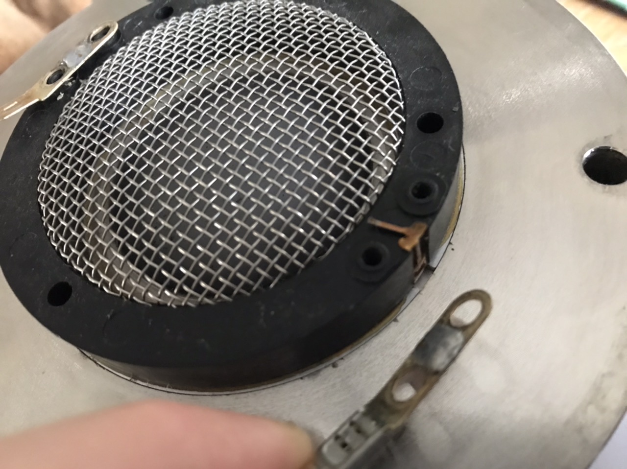

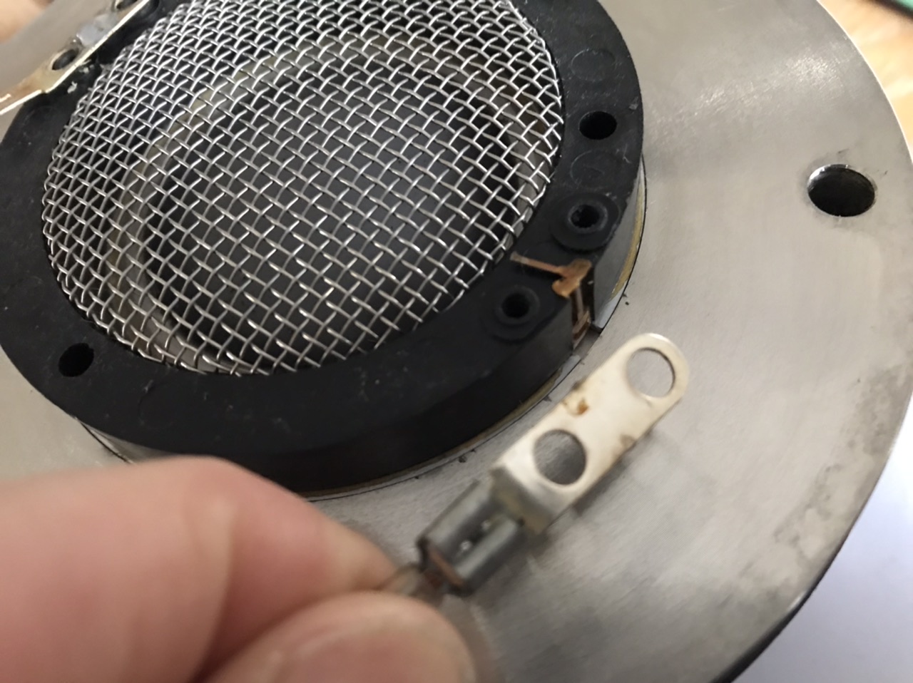

Bon j’ai bien reçu mon tournevis amagnétique au jour prévu.
Je réouvre la compression et dévisse délicatement les 3 vis autour de la couronne du diaphragme.
Et la d’une part un des fils plats conduisant de la cosse au diaphragme est coupé et d’autre part je ne sais pas démonter ce diaphragme. Petit tour sur le site de Jipihorn qui ne filme que les TAD 4002 et 2002 dont la constitution est différente de la 2001
Donc est ce que quelqu’un a une idée
- comment réparer mon fil plat ?
- comment effectivement accéder au diaphragme, je n’ose pas forcer et ne vois pas si c’est par l’avant ou on arrière de la compression
Évidemment rien trouvé sur le web
Merci !

C'est toi qui a cassé le fil en démontant ?
Ne bricole surtout pas et fait réparer par un spécialiste, qui en profitera pour te nettoyer l'entrefer car on peut supposer que la poussière s'est introduite partout.
Cela te coutera mais moins qu'un diaphragme neuf si tu bricole et obtient du non réparable.

RE: Remplacement diaphragme TAD 2001
Je me demande si ce n’était pas cassé, ou presque, ce qui aurait peut être provoqué les distorsions avec un faux contact, car j’ai vraiment fait délicatement. Un spécialiste ici à Luxembourg, je ne crois pas, ça va être Allemagne Paris ou Bruxelles sans doute.
+ 1 avec Ragnarsson: si tu ne sais pas faire, vois avec un professionnel...
Normalement, une fois les vis enlevées, la membrane "vient" facilement, mais il faudra ensuite la replacer et la "régler" après nettoyage de l'entrefer... donc, laisse carrément tout faire...
Le câble est assez facile à changer, depuis la borne, mais du coup, le "pro" te fera le tout...
Bonjour à tous
J’ai bien enlevé les deux vis d’un des deux borniers de raccordement, qui était encore fixé à la cosse du fil de raccordement : comme rien ne bougeait, j’ai pensé, sans doute à tort, que ces vis bloquaient aussi le diaphragme. Peut être que le fil a exercé une contrainte sur ce fil plat et l’a rompu, ou alors il était déjà rompu, je ne sais pas. Quoique il en soit, la bobine mobile de la TAD est en aluminium, si c’est elle qui se termine sur le connecteur avec le fil plat, il va probablement être compliqué de ressouder un petit brin.
Je trouve quand même un post qui fait référence à une soudure AluSol de loctite https://www.ls3-5a-forum.com/viewtopic.php?p=645220
Ah, je n'avais pas bien lu et donc compris que ce n'était pas le fil de liaison mais la cosse de bobine...
Au vu des photos, vu que la cosse est fixée par deux vis, je pense qu'il te suffira d'une pièce en cuivre qui assurera le contact par pression entre cette dernière et le terminal (bien brosser les surfaces en contact) ... Pour la soudure, renseigne-toi bien... Pose également la question à Hornstudio, voir s'ils peuvent te faire la totale sans te changer la membrane, et pas besoin forcément de t'y rendre, tu peux leur envoyer la compression.
(Et désolé pour le tournevis amagnétique, car comme la membrane des TAD est protégée par une grille, ce dernier ne servait sans doute pas à grand-chose...)
