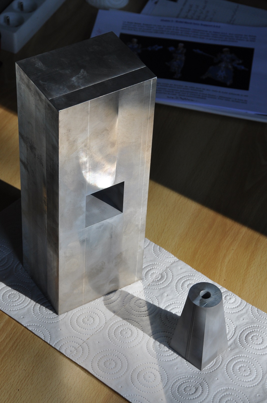

Attention, les TAD 4002 ne font pas 1.5" ( 38.1 mm ), mais 39 mm, ce qui impose du sur mesure.
Pour mes Iwata, pour être précis, découpe au fil.
Christophe

TOF70 a écrit :Bonsoir,
Christophe
Wahoo !!!! Impresionnant la découpe...
C'est Anglais TAD pour inenter des cotes pareilles ???
Cdt,
David
