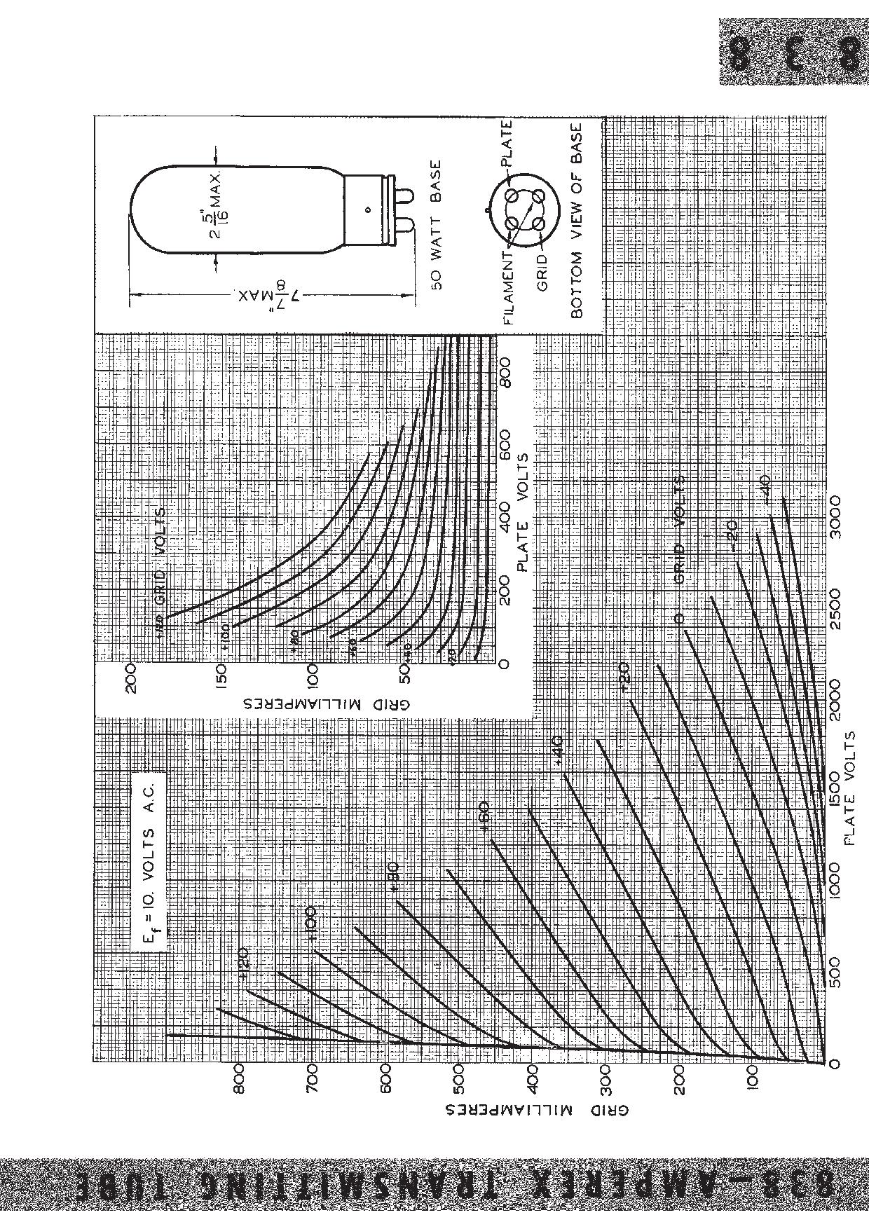

j'ai ressortis une paire de 838 de chez GE qui dormait paisiblement dans des boites "US Army" de l'époque de la seconde guerre mondiale ....
j'avais acheté cela il y de nombreuses années (pas cher a l'époque...! aujourd’hui surement moins facile à trouver et les prix ont certainement bien changés....)
et donc voilà suite a cela j'ai fais chauffer le fer a souder ! et je me suis mis au boulot il y a quelques jours afin de voir les résultats en situation en classe A2.

"Normal que cela marche mieux, l'impédance d'entrée du tube étant plus faible, la capacité parasite provenant du tube précédant s'en trouve d'autant plus vite déchargée ce qui augmente la bande passante. Idem pour ce qui concerne l'étage de sortie, ou un courant de repos plus élevé décharge plus facilement la capacité parasite du primaire du transformateur de sortie. Même punition, la bande passante s'en trouve améliorée d'où un son meilleur."
Aussi et peut être que .... les triode 838 y sont pour beaucoup ....?
celle-ci étant des GE d'origine militaire et construites a une toute autre époque si l'on résonne qualité ... sont elles fabuleuses ?
Pour en avoir le cœur net je ferais un test avec des 805 (Chinoise) car cette triode est assez proche de la 838 et a mon avis la seule équivalence encore construite de nos jours, je vais donc me procurer un jeu de 805 et voir tout cela dans quelques temps et ainsi je pourrais en savoir un peu plus....
Je ferais par la suite un montage et des test avec des 211, 845 et GM70 en classe A2 afin de voir et d'écouter, du moins surtout avec la 845 afin de comparer le même triode en A1 et A2.

On m'a ici reproché de voir l'électronique comme dans les années 50, mais toi, tu fais encore plus fort... tu remontes aux années 30 avec la 838... Et la classe A2.
Sauf que : je suppose que tu as pris le temps d'observer les caractéristiques Ip/Up de la 828 dans la zone où la grille est positive... et constaté comme par hasard, l’exceptionnelle linéarité. Ceci pouvant en partie expliquer cela ?
Comment  as-tu polarisé la 838, avec combien au primaire du transfo, et comment l'attaques-tu ?
