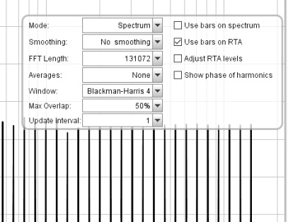

Le fichier est lu sur un pc, les réglages du rta de Rew sont ainsi:

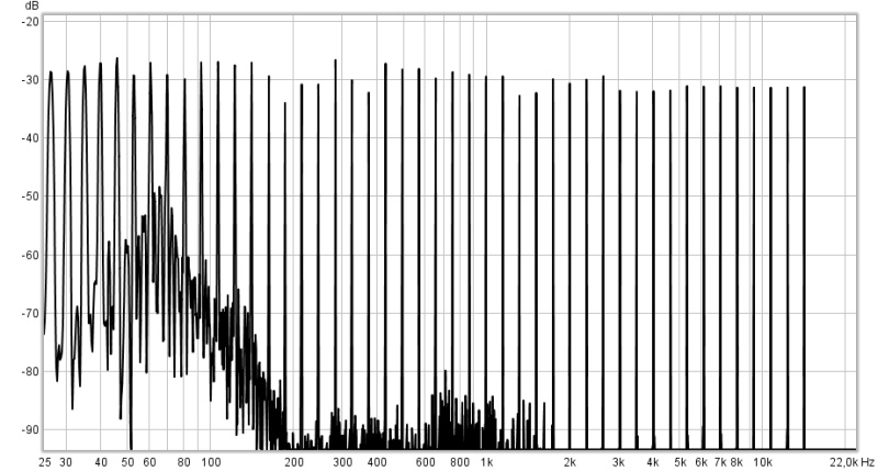

j'ai fait l'essai avec un 48 sinus ( 20 Hz - 14,5 kHz ) à dispo là:
https://1fichier.com/?ukiqhiugsr
mais je me demande comment, dans ces conditions, on peut distinguer dans ce méli-mélo, la dim de la distorsion harmonique.
( quoique le niveau pour une fréquence seule soit faible.. )
à 96dB / 1m : vers 60 - 85 Hz, c'est pas terrible.
cdt

1. Le plancher de bruit est très haut dans le bas de la bande, mais ne fausse pas la hauteur des raies. On peut toujours refaire la mesure jusqu'à ce qu'elle devienne "propre", et faire attention au vent.
2. Discerner les raies harmoniques quand on travaille avec un tel fatras de raies est évidemment difficile. Pour moi, ce type de signal est sans intérêt. Il est possible de rendre le graphe un peu plus exploitable si on passe en échelle horizontale linéaire, mais ça n'est pas sûr...
Ceci dit, quand on travaille un peu sur l'IMD, on constate que les raies harmoniques sont
moins nombreuses et de niveau plus faible que les raies d'IMD, ce qui apporte déjà des réponses.
On peut aussi relativiser : pour une séquence donnée, les raies d'IMD issues des non-linéarités d'ordre impair sont situées plus haut que les raies incidentes, et les premières d'entre elles "bénéficient" probablement des effets de masquage. Les raies infrabande sont beaucoup plus toxiques à l'oreille, et un signal à 30 ou 40 raies voire plus ne permettra même pas de les mettre en évidence.

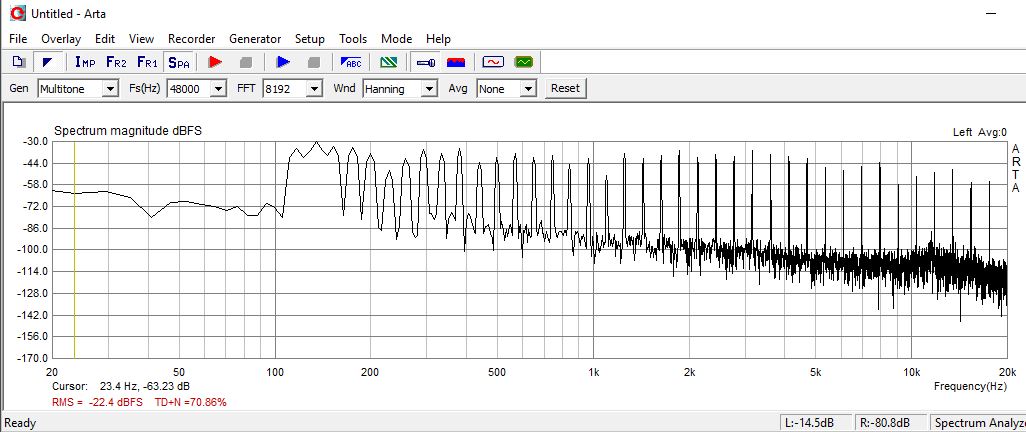

Premiere mesure :

La FFT à 8192 limite ton analyse à > 100 Hz, pour y voir plus clair, c'est 65536 ou au max.

Inexploitable en l'état.
Il faudrait préciser les conditions d'essai : qu'est-ce qui a été mesuré, à quel niveau, quelles raies incidentes, etc.
L'IMD infrabande est sans doute la plus intéressante à observer. Mais pour cela, il faut éviter d'envoyer du signal incident dans cette zone, bien sûr, sinon on ne verra rien.
