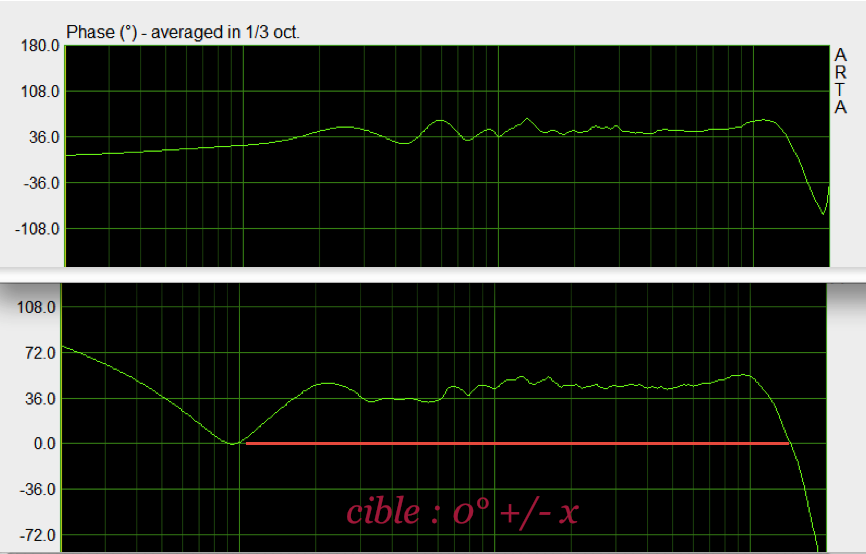

Un lien vers la méthode que j'utilise sous ARTA : http://petoindominique.fr/php/mesurephase.php
Pour le réglage du prédélay, lorsque le trait vertical rouge est sur le maximum de l'impulsion, je positionne le trait jaune à gauche à 0.25 ms.
Ensuite je décale le trait rouge à 1500 ms.
Cela permet une mesure dans les graves jusque 30 Hz.
Il faudrait que je modifie le tuto sur ce point.
Cordialement, Dominique

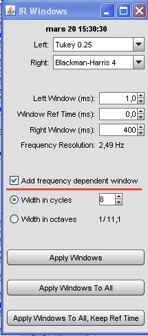

C'est quand même plus simple avec Rew, surtout avec la version V5.14 qui propose le "frequency dependent windowing".
tonipe a écrit :Il faudrait que je modifie le tuto sur ce point.
Et préciser qu'une phase ne se linéarise pas autour de 40° mais de 0° !

RE: Couverture 80-250Hz en HR
Le Relais Sonore a écrit :Mais encore ?
Cdt.
Rémy.
La fenêtre n'est plus fixe mais de largeur relative à 1/f, ce qui donne une définition constante et une mesure plus pertinente dans le grave.
cdt
