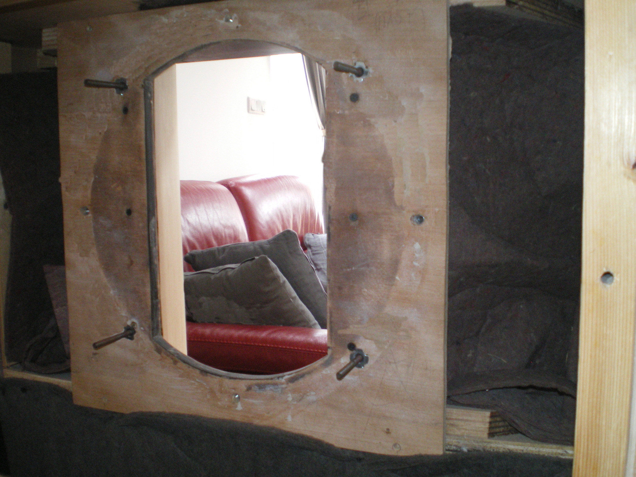

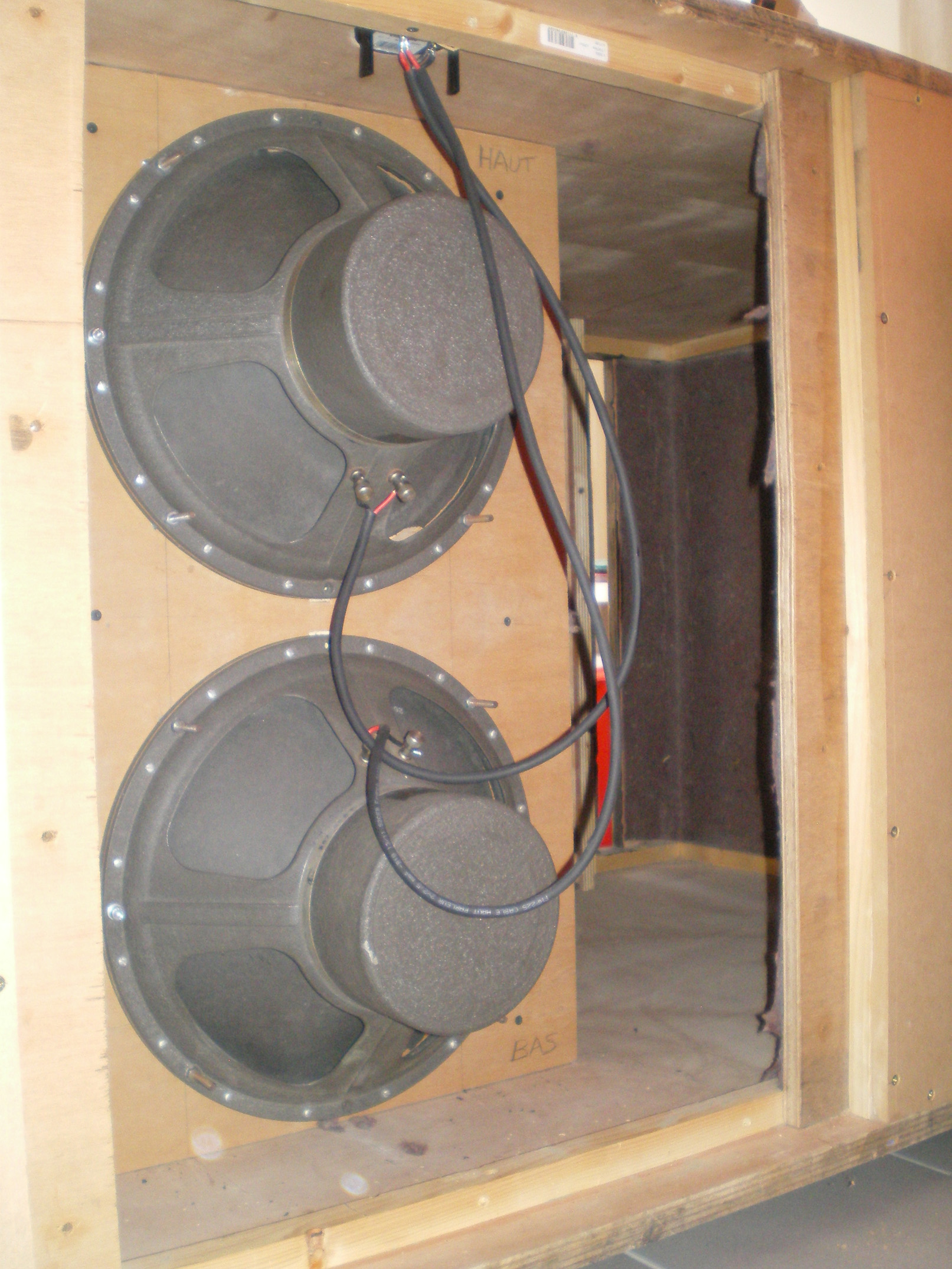

dom86 a écrit :Bonjour ALTECMANIAC,
serait possible d'avoir des renseignements complémentaires sur la construction de tes altec 211:
le type de CTP, les renforts sont ils en bois tendre ou dur , la colle utilisée, a tu sablé les parois, quel type de feutre, a tu mis en pression la face arrière en appui sur les aimants des HP.
Merci de tes réponses.
Dominique.
Bonsoir Dominique,concernant ma 211, je l'ai construite il y a bientôt 20 ans...ça fait peur quand on y réfléchit... à l'époque je n'étais pas très fortuné (aujourd'hui non plus d'ailleurs...) j'ai donc utilisé du CP extérieur de qualité standard en 25mm, le pavillon est réalisé en feuilles de 5mm contre-collées avec un espace pour le sablage (15mm de mémoire), je n'ai pas fait de renfort particulier, et toute la face arrière est amortie par 20mm de sable.
Concernant l'amortissement j'ai tapissé l'intérieur de Thibaude, j'avais mis une cloison en laine de verre comme sur le plan, mais comme j'utilise la 211 qu'aux fréquences basses je n'ai entendu aucune différence, je pense que cela n'ait utile que si on l'utilise jusque 500Hz.
Pour les HP, je n'ai pas mis en pression la face arrière sur leurs aimants. Par contre pour des facilités de montage j'ai utilisé le principe des goujons pour le montage des hp, car quand on utilise des 515, ou des 421-16G (série spéciale bretonne) pour mon cas, cela permet de ne pas porter les Hp lors du vissage.
Autre conseil pour la fixation des hp: prendre les cotes de perçage des vieux saladiers (15'), type 515/515B ou 803/416A, car les 16' seront aussi montables.
Comme tu peux le voir je n'ai pas réalisé un montage de folie, et le résultat, bien que largement améliorable, est d'un bon niveau sans son de caisse marqué...
Amicalement votre.
