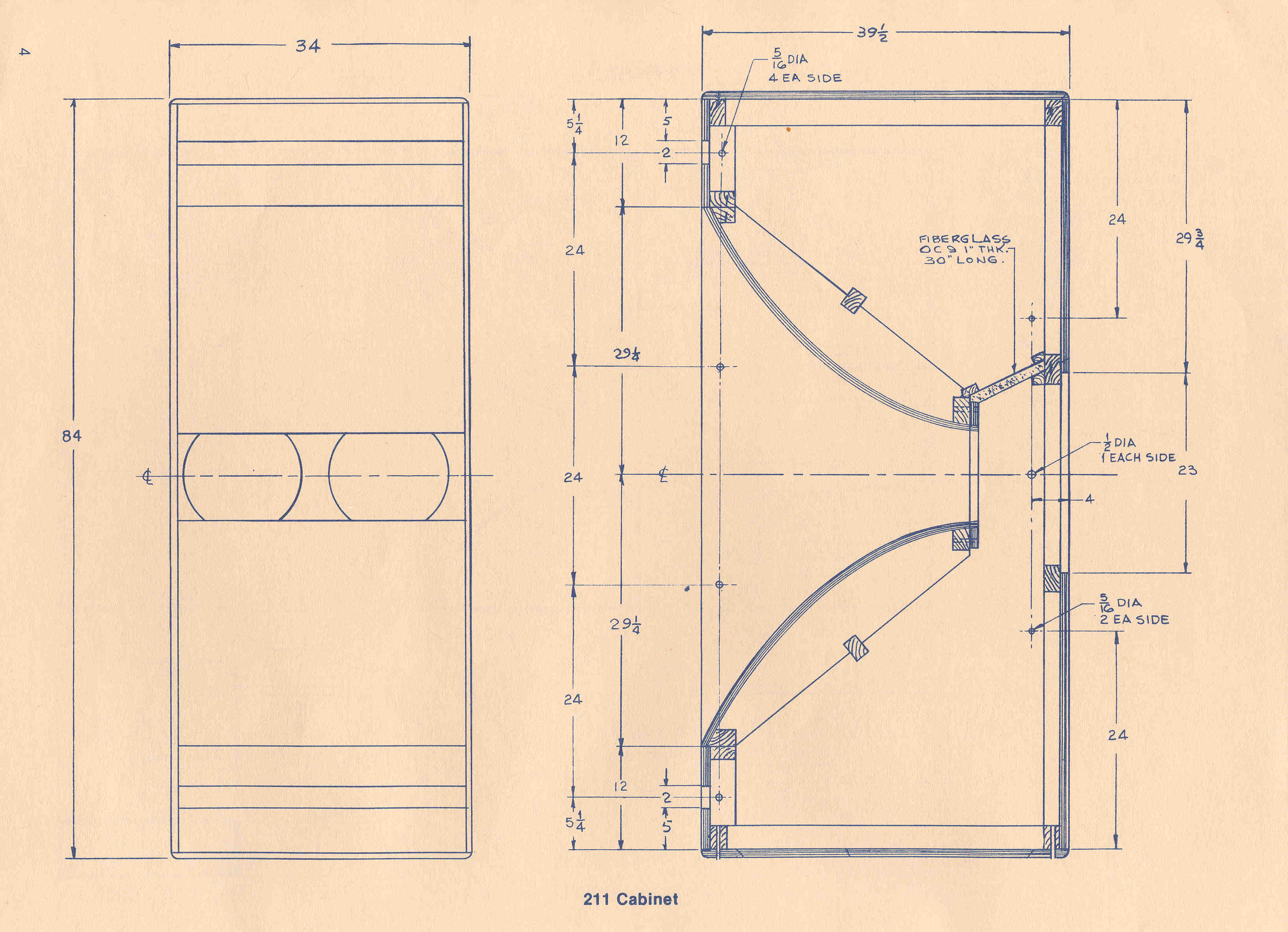

altec 211 - dom86 - 08/12/2014 Bonsoir à tous, j'espère fabriquer bientôt des caissons altec 211(c'est pour remplacer des 4550 Onken).Je n'ai actuellement que le plan de la coupe horizontale, je suis à la recherche du plan coté de la face avant et éventuellement des renseignements complémentaires de quelqu'un qui les auraient construites.Doit on les amortir, les cotés pavillonnés seront sablés.Je vais utiliser du CTP bouleau en 30mm rolygrip [attachment=890 D'avance merci. Dominique. RE: altec 211 - jeanphilippe - 08/12/2014 Je pense qu'il serait de sabler le fond également, beaucoup de pression sur le panneau arriére. RE: altec 211 - stephane - 09/12/2014 http://www.lansingheritage.org/images/altec/plans/1970%27s-lf-plans/enclosures04.jpg Stéphane RE: altec 211 - Bamboufou - 09/12/2014 Altecmaniac est demandé au parloir ! ( merci Michel .) il a realisé ces 211 et ca marche fort bien ! RE: altec 211 - OUEST-TERNE-ELECTRIQUE - 09/12/2014 Altecmaniac est demandé au parloir ? !!! Bon je vais le remplacé au pied levé en attendant. Sur la photo ce serait plutôt ( le chien de Mickey ) des ALTEC 210 couchées dont on ne verrait pas l' évent du bas , à droite et à gauche pas visible sur cette photo . Et à bien regarder c 'est pas sûr c' est peut-être un hybride de 211 et de 815 ....... M i C h E L. RE: altec 211 - dom86 - 09/12/2014 Bonsoir, quelqu'un sait il à quoi servent les 7 trous de diamètre 7,9mm ?. Dominique. RE: altec 211 - ALTECMANIAC - 09/12/2014 Bonsoir, joli projet, ci-joints les plans d'origine des 210 et 211, pour le pavillon il faut prendre les cotes sur celui de la 210. Pour les trous Ø7.9 peut-être pour des pieds...? Bon courage pour la suite. Stéphane M. RE: altec 211 - OUEST-TERNE-ELECTRIQUE - 09/12/2014 Bamboufou a écrit :Altecmaniac a realisé ces 211 et ca marche fort bien ! Et c'est rien d' le dire ! M i C h E L . RE: altec 211 - PFB - 09/12/2014 dom86 a écrit :Bonsoir, Oui moi.... Pour la fixation des ailes ou le couplage de caissons. PFB RE: altec 211 - Sato - 11/12/2014 Projet Kolosal...;que pensez vous mettre au dessus de la 211?...... |
