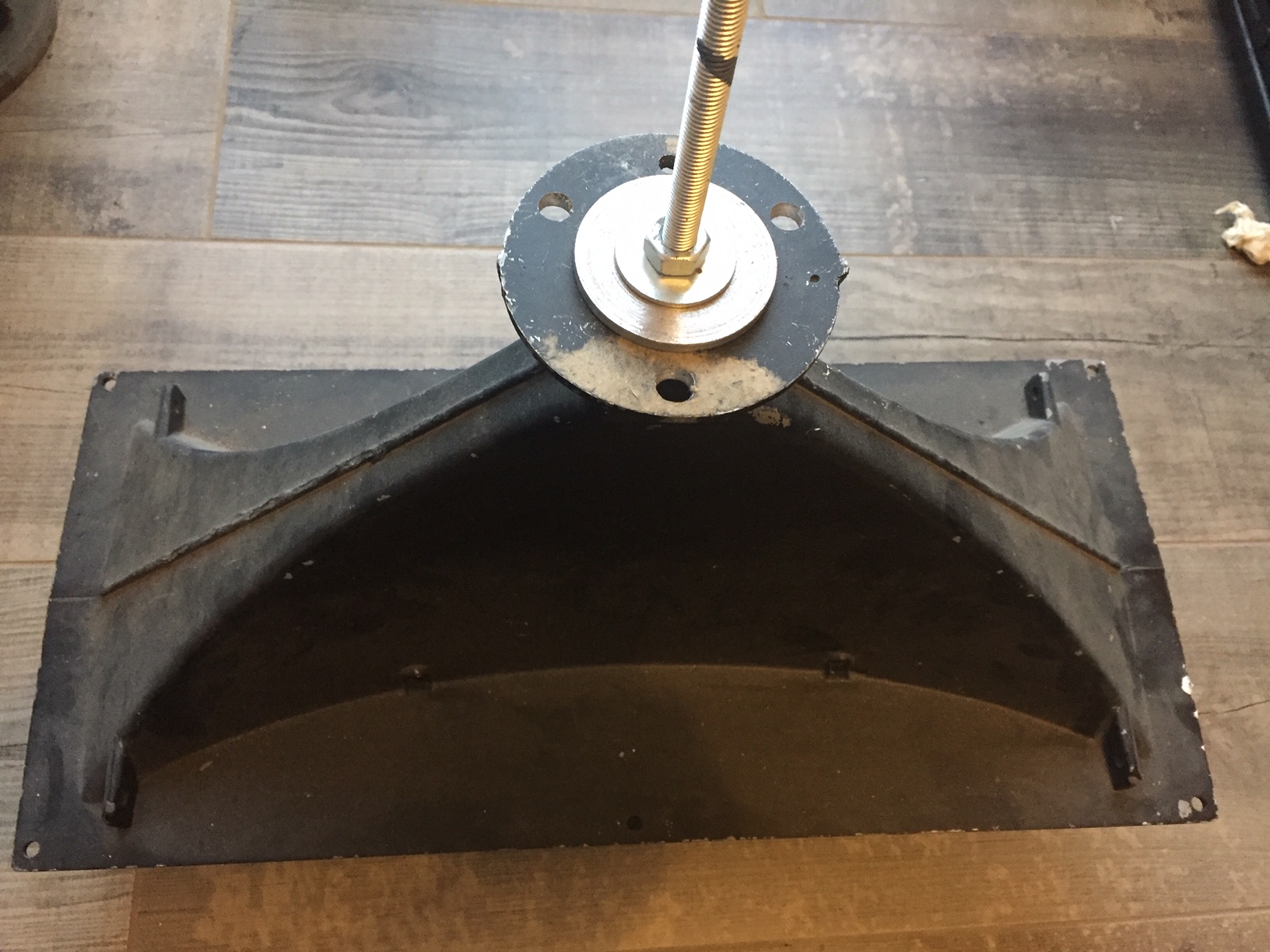

Bonjour quelques nouvelles de l'avancement de mes pavillons ALTEC 511-E "Clone made in Britany"...
Comme vous pouvez le voir, quand j'attaque un chantier, ça avance et vite!!! Tongue
J'ai fini mon gabarit d'assemblage/soudure, et les pièces sont actuellement en soudure, celle-ci sera réalisée au MIG alu pour être au plus proche de l'original, la platine d'origine a été percée, et l'anneau de fixation sera remis en place. Mais place aux vues de mon magnifique gabarit...
Le deuxième pavillon avec son centreur en place et la vis de bridage.
Ne reste plus qu'a attendre le retour de soudure, pour sablage, mise en place insonorisant (faut que j'aille voir mon carrossier), puis peinture grise.

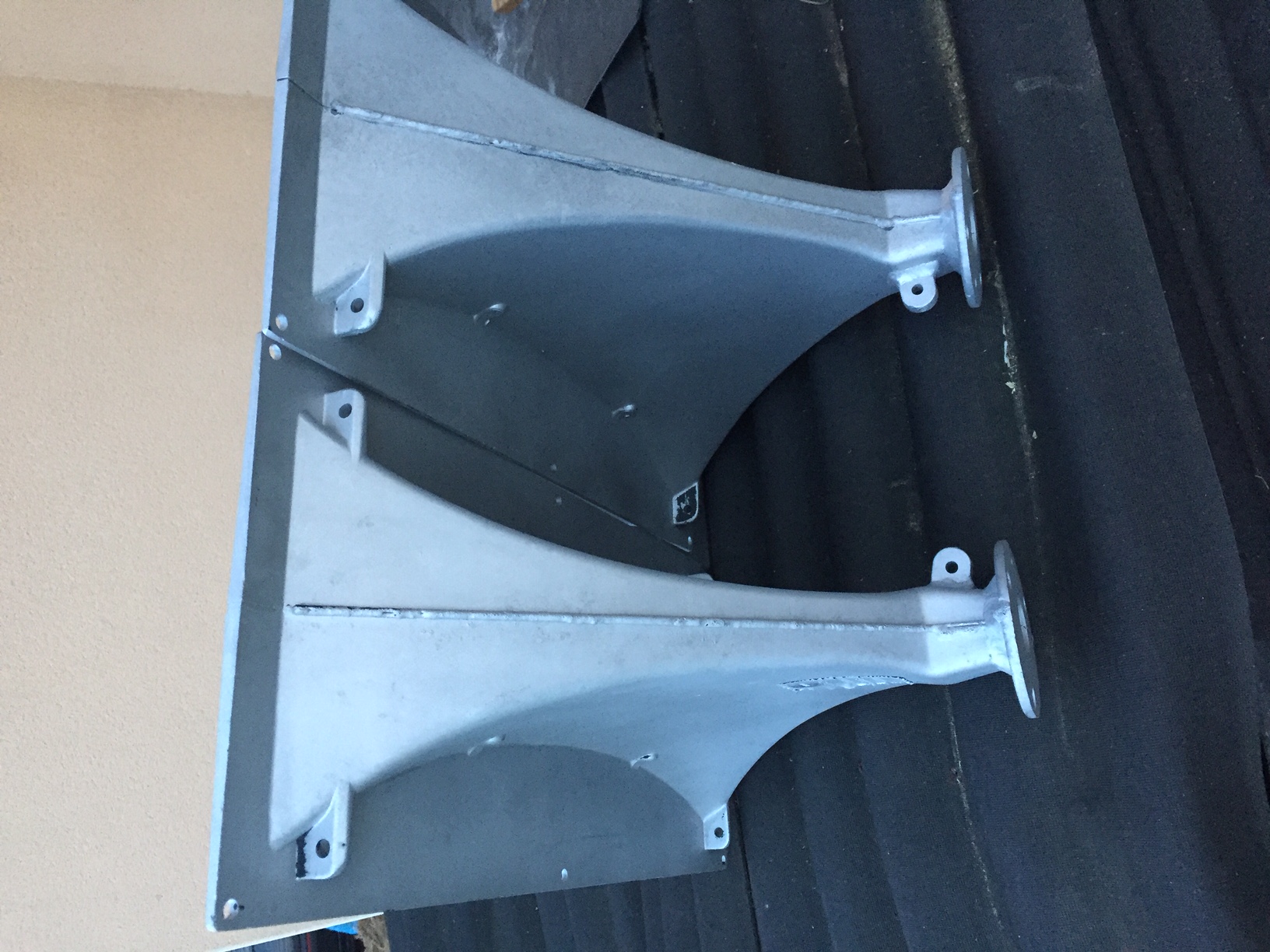

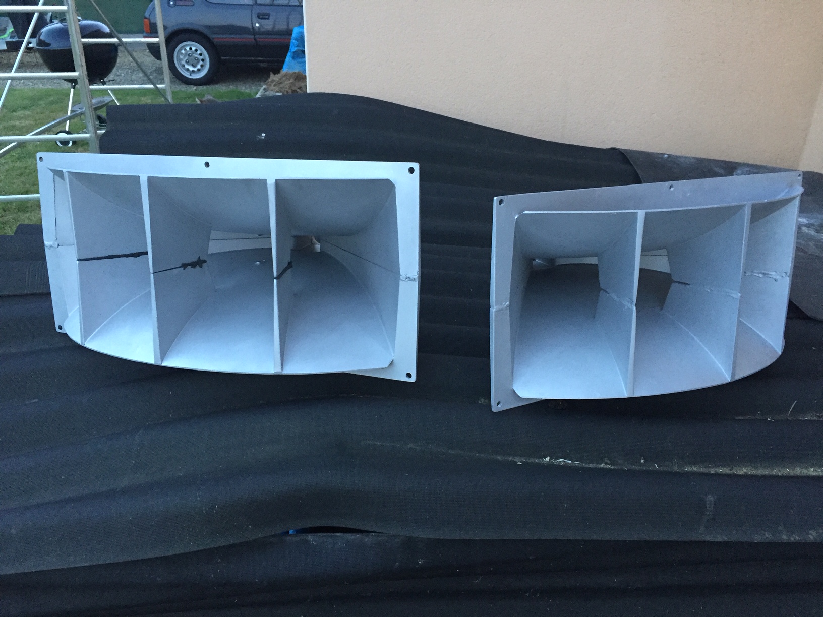

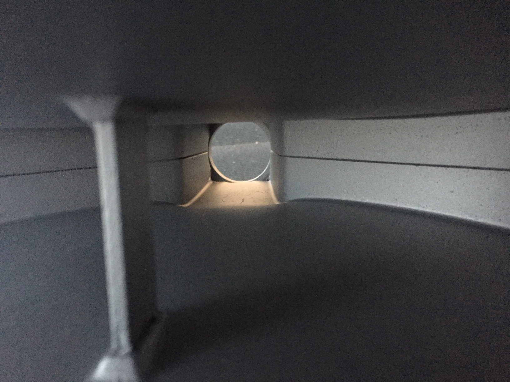

Bonjour à tous, je viens de récupérer mes pavillons 511-E soudés, au Semi/MIG ALU, comme sur les modèles d'origine, et le résultat est top, en comparaison la soudure des pavillons apparaît très...très moyenne... De plus un petit micro-billage a été fait...
L'aspect est vraiment nickel.
Quelques vues de l'extérieur:
Vues des soudures:
De la gorge:
Super content du résultat, reste maintenant l'extérieur...
