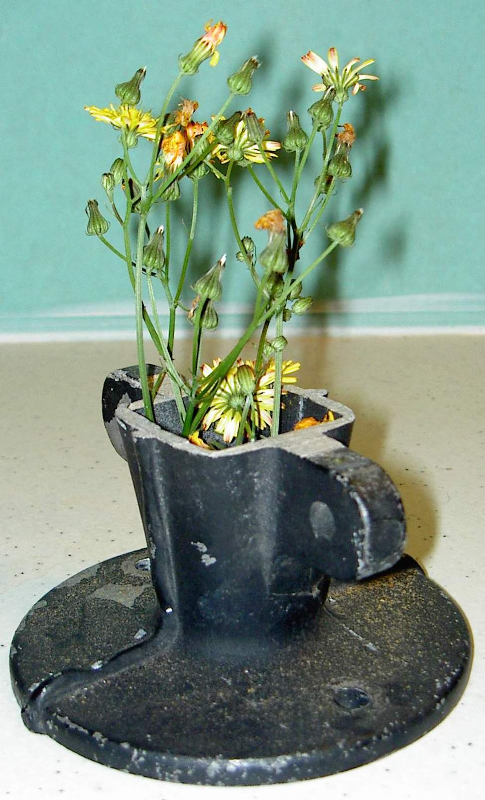

Et voila tout ce qui me reste de mes 511-B modifiés 1,4 pouce.
MicHEL.

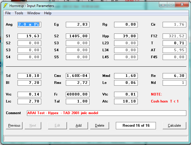

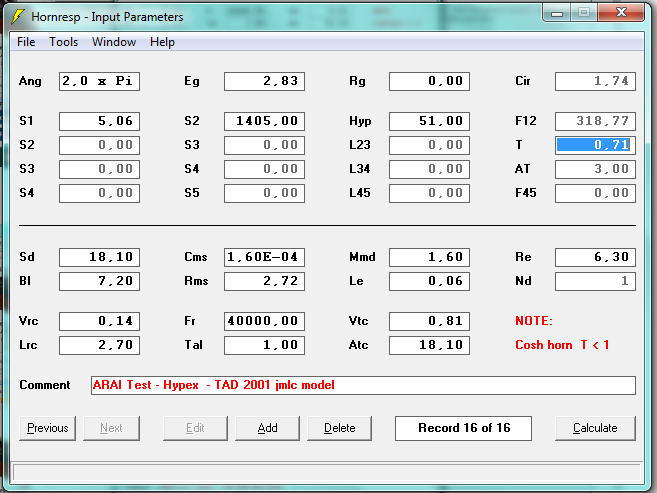

Bon, un petit coup de HornResponse me montre (si je ne me suis pas planté) que compte tenu de
- sa surface d'entrée,
- sa surface de sortie,
- de sa longueur,
- et du cutoff indiqué (300 Hz),
le ARAI n'est pas un profil Hyperbolique pur (T=0) comme indiqué sur le site de Mr Yuichi Arai mais est plutot proche d'un Hypex (T=0,707) comme le subodorait Ha-Re ci-avant, avec un cut-off de 320 Hz probablement un peu supérieur à celui annoncé (toujours sauf erreur Big Grin).
Je recalcule le pavillon pour le meme cutoff     mais une gorge de 1", et en déduit la longueur de l'adaptateur soit 14,4 cm, donc 8 tranches de CTP de 18mm. La feuille de jmlc me donnera le plan.
Yapuka sortir les outils, le we n'est pas tout à fait fini. Naturellement le profil composite obtenu ne sera pas exactement identique au pavillon calculé à partir de zero.
Merci à tous, si quelqu'un a une objection sur la methode Rolleyes
Jean-Louis
