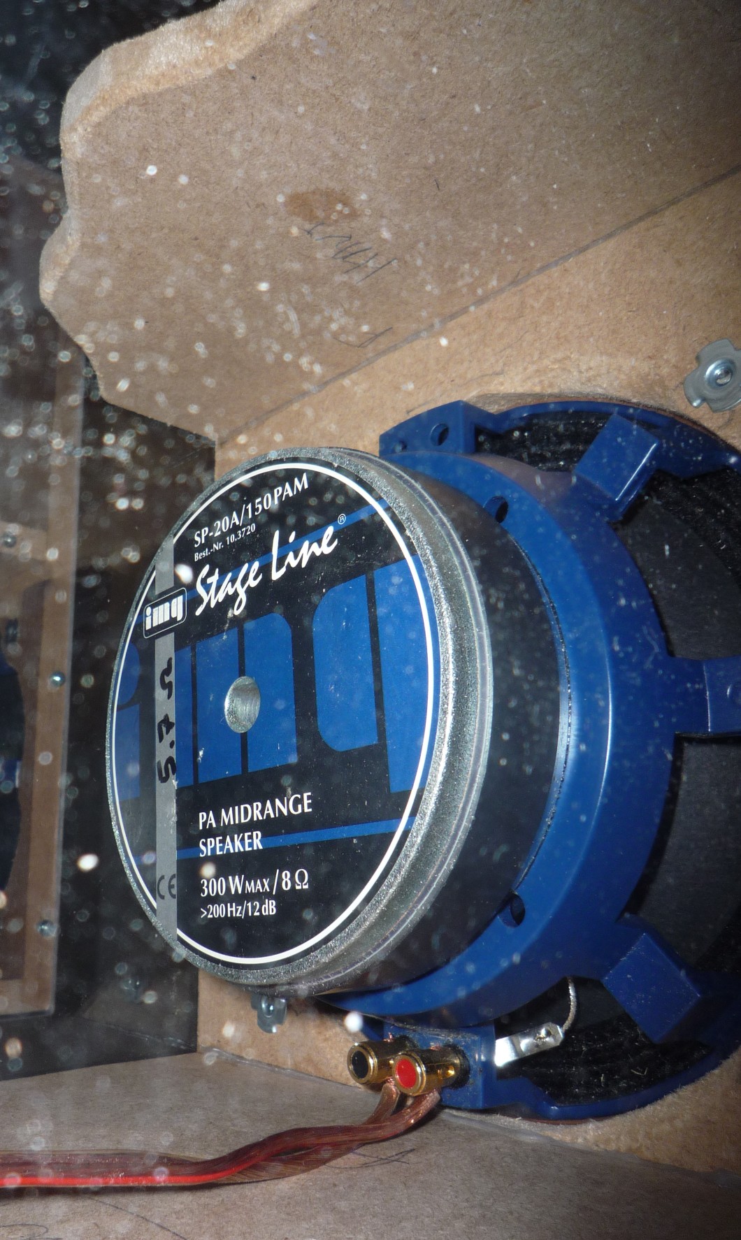

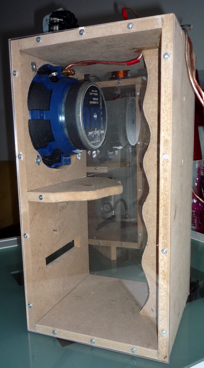

En bois et plexi (je trouve que le plexi convient très bien aux fréquences medium) ; volontairement différentes, pour gommer en partie les défauts.
L'une de 18 lts event rond
L'autre de 21 lts event rectangulaire
Raidisseurs internes de formes différentes.
Accord env 90hz (simul WinIsd)
HP grave médium Monacor SP-20A/150PAM traité au latex de butyl.
98 db selon constructeur mais courbe montante
Tweeter Audax TW025A26 95db dôme soie
Filtre 6db/oct : 0.85mh sur le HP medium et 6.8 ou 8µF sur tweeter
(ça mériterait du 12db, mais je n'ai pas été satisfait de mes essais sur le grave, même avec un compensateur d'impédance C + R)
