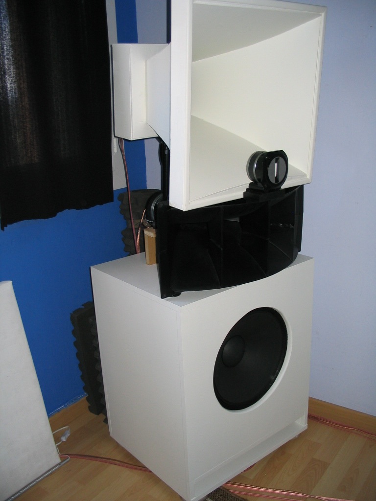

Je n'ai jamais utilisé de hp B&C de 20cm, j'ai utilisé des 25cms comme le Fane Studio 10, ensuite j'avais refait un pavillon pour 30cm pour pouvoir essayer le Tad BM TM-1201, qui est un magnifique hp équipé d'une membrane carbon et d'un aimant énorme, trop gros et trop puissant peut etre ce qui l'empeche de descendre, il chute à partir de 300 !!!
Résultats d'écoute décevants par rapport à l'Altec en terme d'émotion sonore notamment.
Bruno, je n'ai plus les plans de ce pavillon mais je peux voir avec mon acheteur de l'époque.

Le b&c est le 8pe21.
Je l'utilise à partir de 225 hz dans un Tractrix carré 175 hz.
Ce hp coûte une misère mais franchement il est très bon.
Au dessus j'ai des Altec 807 et pavillon 811.
Cela ne monte pas très haut mais vu mon âge les aigus passe à la trappe.
Jean-Philippe
Nous avions échangé non pas sur les hps mais sur la fabrication des pavillons, tu avait à l'époque trouvé les miens sympa.

Oui je me souviens, n'avais tu pas repeints le tout en blanc?

Bonsoir Jeanphilippe
Oui tout a fait.
J'ai appliqué ta recette de finition sur les nouveaux prototypes cela marche toujours aussi bien.
