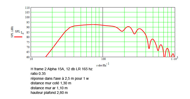

J'ai essayé qq design en baffle plan, U ou H frame. Les derniéres en date étaient un H avec deux Alpha15A. A regret je les ai démonté (sniff) car elles ne rentraient plus dans ma nouvelle piéce. C'était un cas de divorce !!
Effectivement j'ai noté aussi un "défaut", une coloration comme tu le dit, je rajouterais comme un écho.
Cela est du au ratio du H, cad le rapport entre la longueur av et ar du H. En général c'est 0,5. La longueur av est égal à la longueur ar. Avec un ratio d'environ 0,3 les choses bougent. 0,3 veut dire que la longueur av est plus courte que l'ar. La courbe s'améliore et le rendu aussi.
Je ne lache pas l'affaire car ce week end j'ai modélisé un H avec trois 25 cm Visaton (Qts 1,43). Cela semble prometteur..
En piéce jointe c'est la modélisation avec les feuilles de King de 2 Alpha 15A en H. La courbe est celle à 2,5 m en tenant compte de l'effet (room gain ?) de tous les murs.
