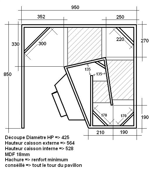

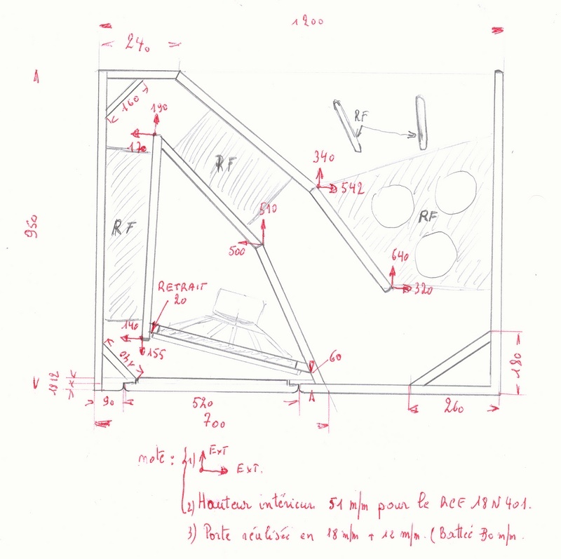

@Charles
C'est un peu HS mais votre remarque m'intéresse :
" Si vous compressez par exemple un 38cm, l'efficacite augmentera au profit d'une reduction de la bande passante dans le bas. Vous compressez un grave et vous en faite un medium"
Je me suis toujours demandé ce que ça faisait au juste de compresser un grave :-)
Mais alors, les 3 montages ci-dessous seraient incohérents ? Le grave étant compressé, leur pavillon est inutilement long si la compression le limite au medium... (50 cm suffiraient largement)
Et quid des W-bin qui - bien que très compressés - sont censés descendre à 80hz voire moins ?

Bonjour a vous tous. Mon message était a titre d'exemple seulement, pour demontrer qu'une compression ne peut pas r'ajouter artificiellement de l'air, mais seulement transformer. Ce n'est pas comme un compresseur d'air pour gonfler les pneus etc... Si la membrane pousserait seulement comme une valve anti-retour de compresseur, la on pourrait dire qu'il y a production supplementaire d'air, mais vu que la membrane retire egalement, il y a un retrait d'air (comme un vide partiel). Un grave compresse devient un grave-medium, en fait. Mais je trouves que vous semblez vouloir comprendre et je trouves cela positif. C'est pas toujours facile pour moi d'expliquer tout l'experience acquise durant 25ans dans la sonorisation car meme mes parents et amis prochent ont de la misere a me comprendre et c'est normal, ils ne sont pas des mordus passionnes du son comme moi. Bien a vous. Charles.
