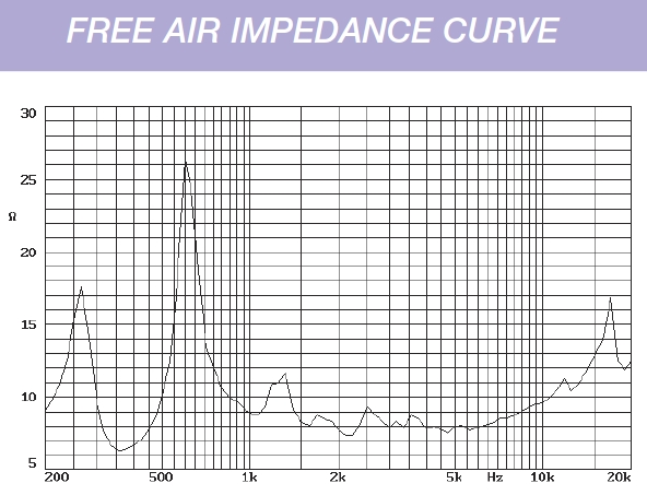

Pourtant le point bas d'impédance semble 3 fois plus bas pour la Beyma... Les courbes sont-elles erronées ? L'incidence sur la capacité à descendre est-elle discutable ?
En PJ les 2 courbes d'impédance.

Bonjour a toi Yannick. Les 2 compressions se valent mais le Radian est a 116dB 1watt 800Hz filtre recommende & Beyma est a 112dB 1watt 500Hz filtre recommende. Tout deux sont a 500Hz minimum avec 100mm (diametre) de bobine et 50mm (diametre) de gorge et aucune compressions construites par JBL, Fane, Altec, TAD, Beyma, Radian, B&C, RCF, Yamaha si tu veux, les marques ordinaires, n'est prevues pour du 300Hz. Bien a toi. Charles.

Bonjour a vous tous. Une compression prevue pour 500Hz ne doit pas etre untilisee a 300Hz. Pourquoi? Parce que la suspension n'est pas concue pour cela en plus de risquer de faire decoller la forme de la bobine et la membrane, j'ai deja vu cela, sans compter le risque de bruler la bobine. J'ai vu la membrane du fameux mid a dome (qui a des suspensions rapportees) 75mm ATC pourtant coupee a 350Hz 24dB octave, bouger de plusieurs mm sous certains transitoires, presque comme un petit haut-parleur de grave. ATC a construit ce mid pour etre utilise a 350Hz, pas 250Hz. Si la puissance est minime, vous ne devriez normalement pas briser ou bruler la chambre, mais vous courrez le risque d'endommager quelque chose. Si vous voulez que le mid (200Hz-1000Hz environ) soit reproduit sans etre coupe, il y a d'excellents haut-parleurs entre 16cm & 30cm haute-efficacite concus pour cela. Ce n'est qu'une suggestion. Bien a vous. Charles.
