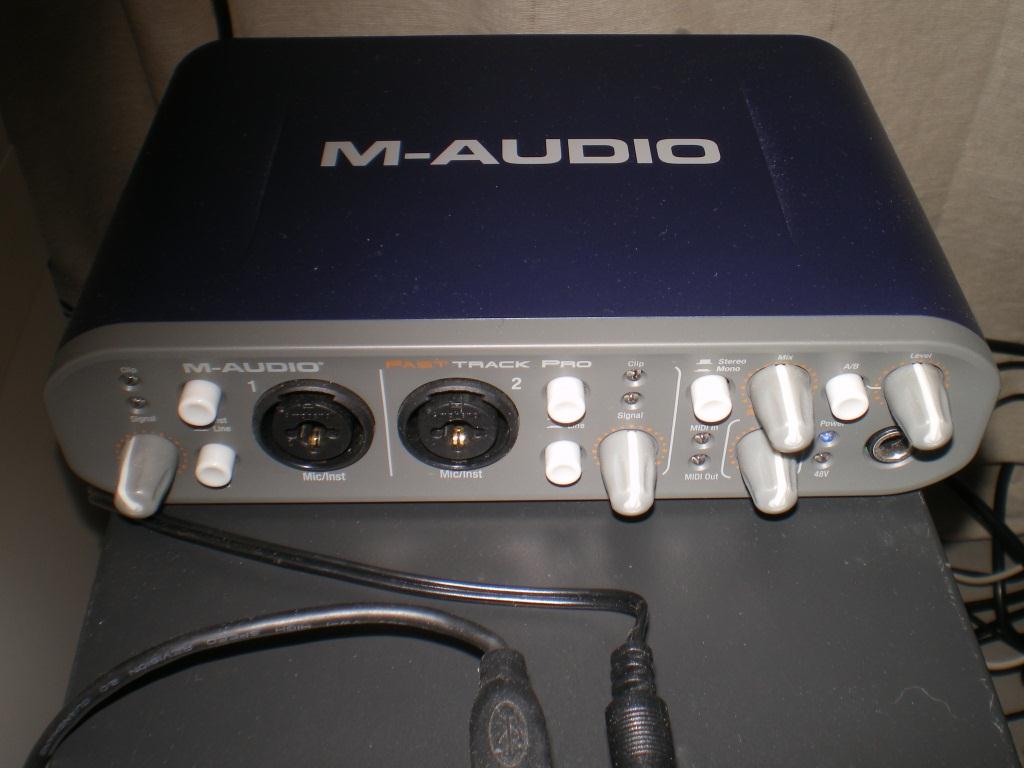

Bonjour tout le monde. Afin de compléter la description de mon système, pendant longtemps, en tant que source, j'ai utilisé une platine Philips 723, puis des lecteurs DVD de la même marque DVP 5505 lisant les SACD, un modèle d'origine puis un modèle modifié CB, les différences entre ces modèles se faisait surtout au niveau du grave entre la 723 et le 5505, la version modifiée CB apportait un gain au niveau des plans sonores, mais celles-ci furent rapidement dépassées par un petit lecteur PIONEER dont je ne me rappelle plus la référence, ce lecteur ne m'appartenant pas, je me suis décidé à faire évoluer cette partie. En parallèle "Tonton André" était passé à la musique dématérialisé, et à la vue du coté pratique: accès à la base de donnée complète, et surtout au fait que la lecture sur disque dur me semblait plus stable que sur CD(physiquement: vibration...), je décidais de passer à la musique dématérialisée, pendant que je m'amusais (!!) à ripper mes CD (pendant quasiment 6 mois), je me mis en recherche d'une carte son, mon choix se fixa sur une M-AUDIO FAST TRACK PRO:

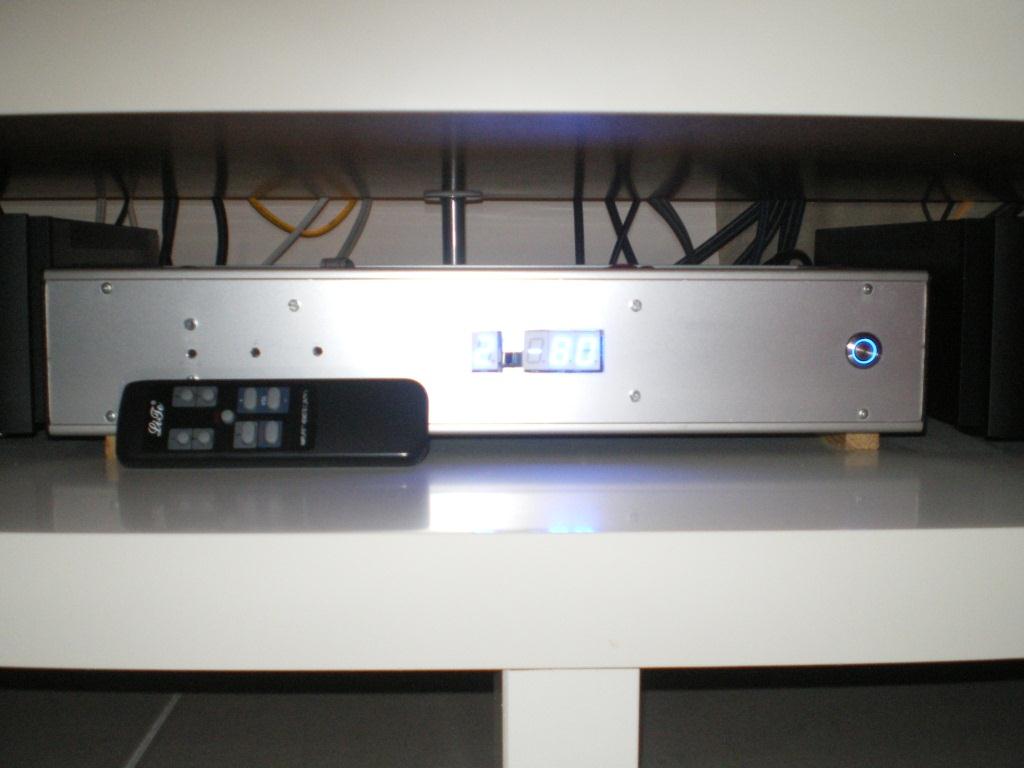

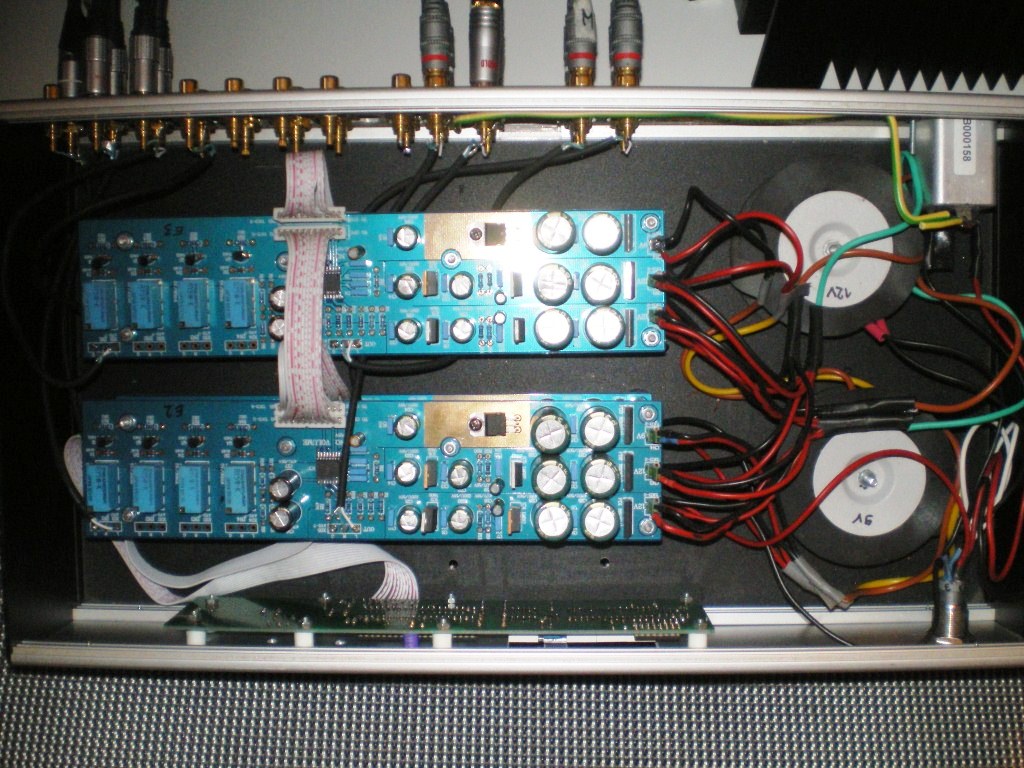

Dans un même temps j'avais acheté un BERINGHER DCX 2496 d'occasion, mais l'écoute en 4 voies (DCX+DBX) malgré de belles qualités présentait un manque de rapidité, auquel je n'avais vraiment prété attention, mais qu'une oreille critique me fit comprendre. Après réflexion je me suis décidé à attaqué le DCX directement en numérique, ce qui me forçait à retourner en 3 voies, le DBX n'ayant pas d'entrée numérique...Se posa alors un autre problème: comment régler le niveau sonore, il me fallait un moyen, placé entre le filtre et les amplis, possédant au minimum 7 E/S, ce qui excluait le modèle SELECTRONIC à 6 E/S...Après recherche j'ai trouvé une solution chez AUDIOPHONIC: un ensemble de 3 cartes stéréo + 1, un petit peu de bricolage et ainsi fut fait:
Les essais en entrée numérique ont montrés TOUT DE SUITE la supériorité de ce montage, transparence, rapidité: les micro informations prenaient toute leur place...vraiment un gros changement!!

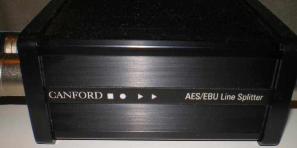

Il me restait un autre soucis pour fonctionner en 4 voies: je devait dédoubler le signal numérique, chose aisée en analogique, mais pour le numérique il fallait un splitter, après recherche j'en trouvait un chez CANFORD:

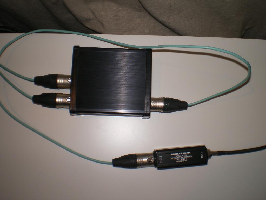

Nous sommes en Mai 2012 et la sympathique équipe MELAUDIA est venue visiter notre beau pays la BRETAGNE, à cette époque j'étais en attente de cable numérique 110 ohm et de l'adaptateur d'impédance pour cable numérique 75/110 ohm, c'est pourquoi je n'ai pû leur faire écouter que mes A7. Les éléments manquants sont arrivés la semaine d'après!!!!
Donc maintenant le système est fixe, ayant commandé un filtre NAJDA (voir sujet dédié) ce sera la prochaine -éventuelle- évolution simplifiant l'installation: plus de splitter, adaptateur, filtres...si les résultats sonores sont à la hauteur....

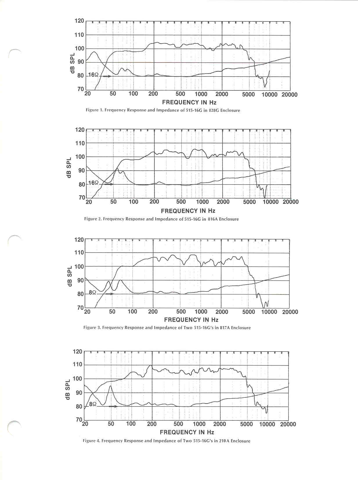

De plus , je crois que Stéphane raccorde les 211 et les 828 à 100Hz , et je pense qu 'avec des 816 ça serait franchement moins bien , mais nous avions quand meme essaye dans des conditions similaires avec un processeur de son ALTEC et la fréquence de racordement était de 172 Hz.
Bien à vous André.
Michel.
Messages : 584
Sujets : 20
Inscription : 28/03/2009
Bonjour, oui une 816 n'apporterai rien de plus qu'une 828 et serais meme moins bonne en rendement au dessus de 100 hz...à la rigueur une 817, mais au dessus de 250/300 Hz les charge à double 38 deviennent assez mauvaise (réponse en peigne suivant l'endroit ou l'on se trouve....)..le choix de la 828 est effectivement des plus judicieux...
