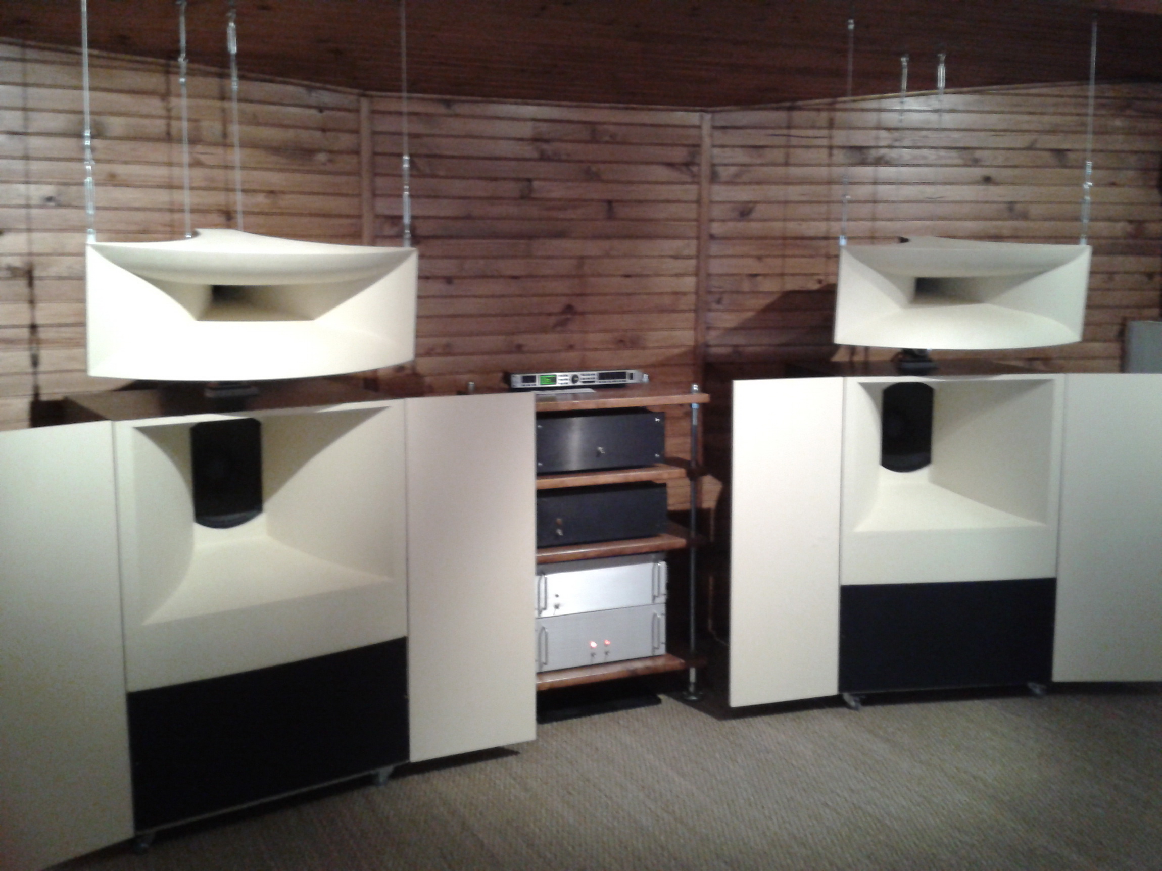

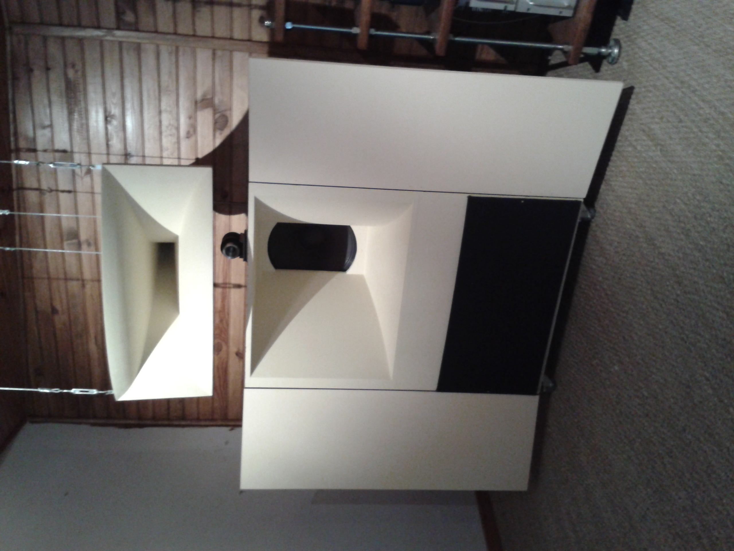

Mon nouveau système est opérationnel, je joint une photo en attendant de modifier mon site.....

bonjour
bravo, l'esthétique de l'ensemble est tres reussi.
et puis comme disait ma grand mère "le blanc ca va avec tout".
