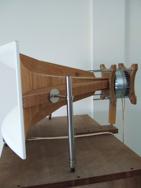

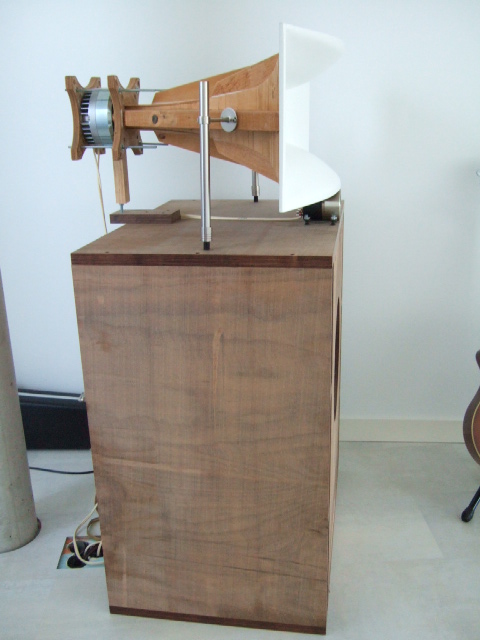

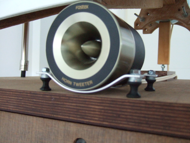

Bonjour Eba, comment est aligné l'ensemble?.. via un filtre actif numérique je suppose?..
Merci pour les photos
cr
Messages : 2.408
Sujets : 77
Inscription : 20/12/2011
RE: Amortissement de pavillon
Bonjour Sato,
Va voir Onken 360 : partage d'expérience je viens de tout pulblier.
Cdt.
