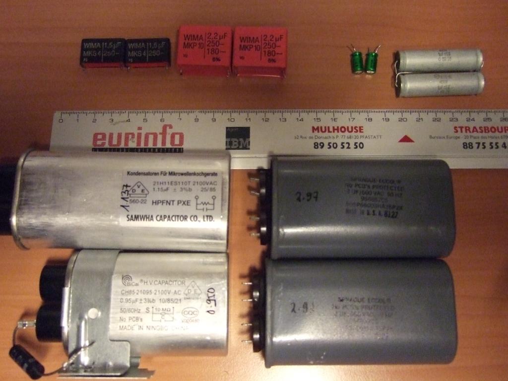

Bref, Dimanche après midi : test de condos de sortie
1- WIMA MKS (Polyester métallisé) 1.5 uF 250V d'origine
Sonorité très cristalline, détaillée mais calme
2 - WIMA MKP (Polypropylène) 2.2 uF 250 V récupérés sur ma Cayin CDT17 : reste dans la même famille sonore que le MKS, détaillé mais les notes sont "courtes", manque d'émotion
3 - Papier huilé USA (10x6x3 cm) Sprague 3uF 660 V (acheté quelques $ + autant de frais de port)
J'ai encore la place. Whow, la claque, c'est majestueux...
Cela doit être subjectif, je reprendrais plus tard.
4 ,ƒÏ PIO RUSSES k73-16 1 UF 400v
La scène sonore est toute petite, c'est froid. C'est précis mais terne. Aucune chaleur. On passe ...
5 - Nichicon Muse 22 uF 25 v :
Décrits dans Selectronic comme surpassant les Black gate ...
Enorme atténuation du signal (obligé de passer du plot 30 au 42 pour un 0 dB à 48 plots).
C'est détaillé mais c'est plat, manque de nuances par contre le piano a une belle assise. Décevant quand même
6- Elna Silmic II 47 uF 35V monté en + -- + pour recréer un condo, non polarisé. idem, énorme atténuation du gain, impression de déséquilibre d'un côté (?) - c'est détaillé, neutre, mais manque cruellement d'émotion
7 - J'ai un copain qui m'a récupéré à la déchèterie des condos papier huilé de micro ondes (chaque micro ondes en a un, pensez à le démonter avant de le jeter). Toujours les mêmes valeurs autour de 1uF 2000 V.
Bref, à nouveau la claque par rapport aux 3 derniers essais.
Pour un même réglage du potar, le volume a l'air plus élevé, les voix, la scène sonore, tout prend une nouvelle ampleur.
... bref, je redémonte et je refais des comparatifs croisés ...
Bon ya pas photo, les 2 papiers huilés sortent du lot. Certes celà pourrait être un peu plus précis, mais le gain est évident. Tout "sonne", le piano ne fait plus un Ding, il fait Dingggggggg et en même temps ce n'est pas fouillis.
8 - je repasse au 3 uF papier huilé. L'assise est plus virile.
J'essaye 2x3 en parallèle (soit 9 uF par voie), j'ai l'impression que c'est mieux (comme toujours quand on change), je repasse à 2 puis 1 condo, ne change rien d'audible. Par contre en repassant à 1 uF c'est un peu moins bien, mais ce n'est pas la même technologie de PIO.
Je n'ai pas essayé beaucoup de papiers huilés russes, plutôt des PIO USA, mais pour moi c'est le même " saut " que lorsque l'on passe d'amplis OP's compacts (NE5532, AD 825, AD797, LM4562) aux amplis OP's à composants discrets (Burston, GD Audio).
En passant à des condensateurs papier huilé ''de base'' au lieu des MKx, c'est la magie de la musique qui arrive.
Bref, Dominique, en gardant le kit 100% d'origine et en rajoutant juste 2 condos PIO à 10 $ pièce + autant de port on a quelque chose qui donne déjà bien pour 200 € environ.
(Bon je rajoute 60 € pour faire beau, dans un coffret, car sinon ma femme va mettre tout cela à la poubelle ,ƒ∂).
Bon la solution royale maintenant si l'on prend 1uF, c'est de mettre 2 condos Duelund Cast PIO, mais bon, à 586 $ pièce je laisse tomber ,ƒ∂ mieux ce serait peu-être les Audio Note Silver Oil mais 945 $ pièce ,ƒ∂ Les V-CAP TFTF font figure de " bon marché " à 270 $ pièce ,ƒ∂ (1 condo plus cher que le kit DAC complet ,ƒ∂).

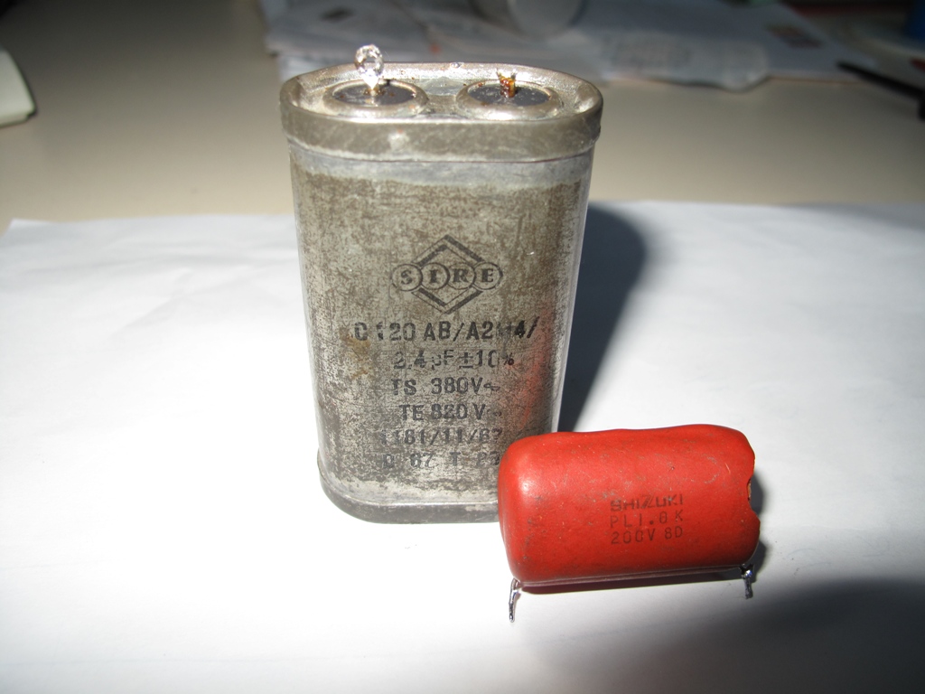

A l'instar de Bas (Tammen), je me suis mis en recherche de quelques condos PIO ou équivalent. J'ai exhumé de ma cave une paire de condensateurs de la marque SIRE type condo de déphasage de 2.4uF/380V.
Sur cette photo le Sire est mis en comparaison visuelle avec un Shizuki 1uF/200V.
La différence de rendu sonore entre ces 2 condensateurs est aussi marquée que leur différence visuelle. Pour mémoire, le gain en qualité subjective entre un Wima MKP2 et le Shizuki était déjà très important en faveur du Shizuki.
L'aération des instruments et le grain des timbres (voix et instruments) sont encore plus marqués avec le Sire.
Je ne connais pas le type de construction de ces condensateurs dont la fabrication est datée du 01/11/1967. Je pense qu'il s'agit bien de PIO (Paper In Oil) étanches.

Dominique, celà me fait plaisir que les résultats avec tes papiers huilés (c'est sûr, tes SIRE en sont), soient bons.
Même avec les vulgaires papiers huilés de micro ondes 1 mF (à gauche en boitier alu) c'est nettement mieux en terme d'aération que n'importe quel MKP, MKS standard.
Sur la photo, en haut à gauche en noir les MKS WIKA (pas mal), les MKP WIMA (gros rouges) un peu austères, en dessous les teflons Russes K73 (trop raides), et en bas les papiers huilés de récupération et les Sprague 3 uF qui sont ce qe j'ai trouvé de mieux à "2 francs, 6 sous".
