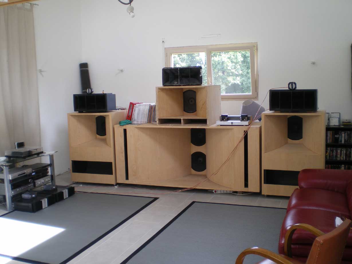

Bonjour JMLC,
avec ce type de pavillon qui ouvre une nouvelle perspective,
- à quelle "endroit" faudrait-il se placer pour l'écoute,
- quelle doit être le recul minimum pour une bonne fusion des voies,
- faut-il monter les séparation médiane ou est-ce juste pour le dessin ?
Olivier

#23
RE: Estrade d'encoignure - caisson de basse
Bonjour Olivier,
Je dirai que les conditions d'écoute de ce pavillon estrade d'encoignure devrait être assez semblables à celles d'un pavillon estrade occupant toute la largeur de l'auditorium (comme chez Frédéric Lebas ou chez Jean-Pierre Fontaine).
Pour profiter d'une coupure du passe-bas assez élevée (de 250Hz à 350Hz), il vaut mieux se placer autant que possible dans un plan bissecteur de l'encoignure de la pièce.
Si on se contente d'une coupure du passe-bas plus basse alors on peut s'écarter de ce plan bissecteur.
Une distance de 2 mètres de l'embouchure du pavillon doit suffire.
Je préconise l'utilisation de séparations ( ou "cloisons courbes médianes") pour réduire les effets, à haute fréquence (au dessus de 200Hz notamment), liés au décollement de l'onde de la paroi du pavillon qui induit une augmentation de la directivité.
Voir à ce sujet:
http://www.jhsaudio.com/images/roundbend/WE15a_1khz.jpg
Avec cette cloison, qui n'a pas besoin d'être continue, il y aura une plus faible augmentation de la directivité lorsque la fréquence augmente ( et moins de turbulences dans le pavillon à mon avis).
J'aurai personnellement à construire ce type de pavillon je réaliserai la cloison médiane courbe en tasseau à section ronde de 3 à 4 cm de diamètre et je les espacerai 2 à 2 d'une distance égale à ce diamètre.
Cordiales salutations,
Jean-Michel Le Cléac'h

#28
Bonjour Dominique-Tanguy,
J'avais zappé ton message (à cause des vacances probablement).
Un pavillon de grave estrade d'encoignure, doit absolument être placé dans un coin de la pièce pour fonctionner correctement. Le sol et les murs en constituent alors l'extension naturelle.
Placé comme sur ton dessin les résultats seront beaucoup moins bons.
Au sujet de la fréquence limite haute d'utilisation. On peut viser 350Hz. Mais plus haut cela me semble difficile car la position d'écoute est loin d'être dans l'axe.
